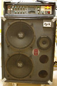

Ich habe seit Samstag eine Zeck 215/2 mit 2 Stück 15L :bier:
Wenn Du willst, kannst Du ja mal den entsprechenden Vergleichstest mit einer 15/2 und einer 212 durchlesen. Ist allerdings aus den 80ern.
Kannst Dich auch einfach auf mein Urteil verlassen: Geil! (Zu meiner Kompetenz als Tester: Nach der MM412 ist das meine zweite Bassbox - mehr kenne ich nicht :o))
Generell: Solange ich das Ding schleppen kann (wiegt soviel wie ein 50l-Bierfass) schleppe ich es auch. Unvernünftig, klar. Aber so eine Box ist einfach eine amtliche Ansage - anders als zwei kleine :D

@bassilisk : geiles Teil, sind aber 2 15L drin, ich wollt ja mit dem B n bisschen tiefer. Und Ja Beate hat ja Recht, aber mauern mag ich die Boxen nicht. Das gibt Ärger, da das die Ladekapazität meiner Karre überschreitet. Sonst ist das schon ne geile Idee.
