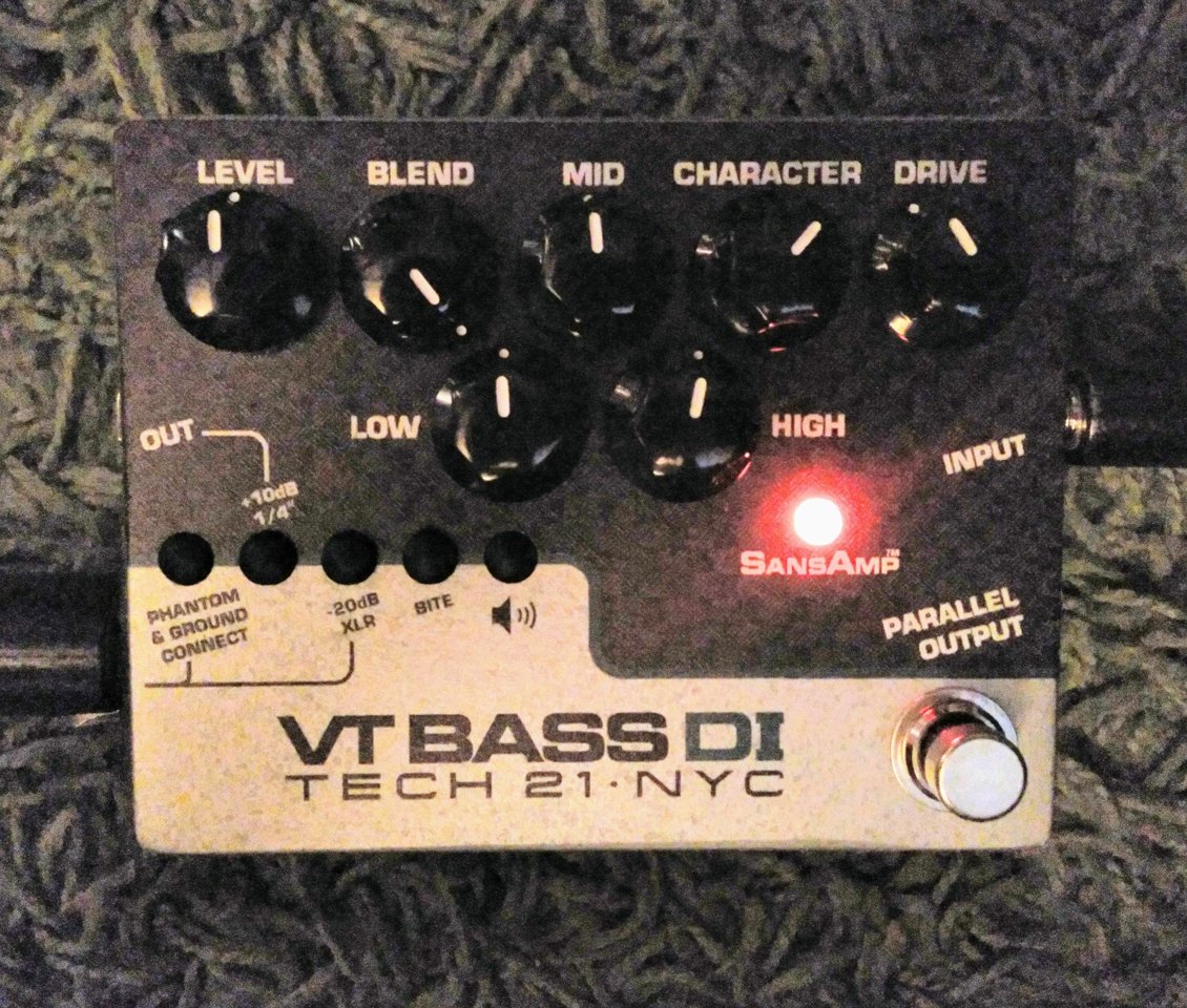

...sodala, gestrige Probe habe ich nur mit dem VT Bass DI Pedal bestritten (Fender Std JB Mex). Bislang hatte ich es nur zum Übung für Zuhause. Ohne größere Einstellungen fand ich den Sound über unsere PA fett und banddienlich. Einzig ein Low-Cut Filter unterhalb von 60Hz zum Entdröhnen für meinen Kanal im Mischpult.

...mein Setting im Proberaum.
Bite = off
Speaker Sim = on
