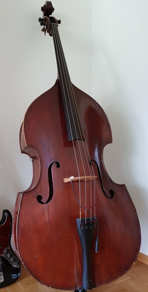

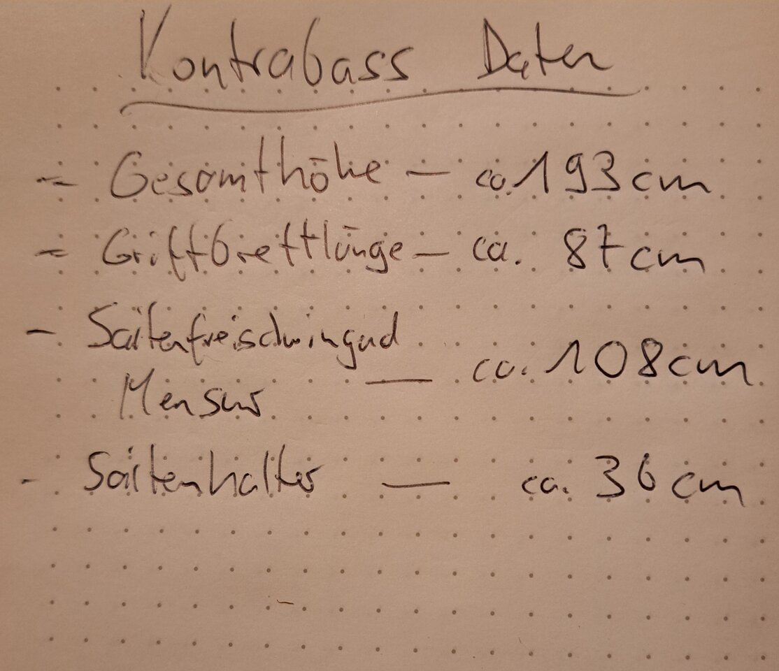

Hi!
Ich habe mal meinen Kontrabass vermessen!
Habe ich nun einen grossen 3/4, oder einen 4/4?

In der Theorie sind das verschiedene Größen, aber in der Praxis sind die Grenzen eher fließend, was Korpusgröße, Mensur und anderes angeht...eine Orientierungshilfe findet man z.B. hier:
Um auf die "nachher auftauchende" Frage einzugehen...;-).. wie oben schon gesagt.. fließende Grenzen und ich würde das eher als einen großen 3/4-Bass einschätzen...vor allem die Mensur tendiert doch eher in Richtung 3/4...aber da spielen ja auch Zargenbreite, Korpusbreite usw. eine Rolle... aber wofür ist das eigentlich wichtig? :-P:-)
Interessant wäre übrigens auch die untere Mensur, also zwischen Steg und Saitenhalter. Ideal wäre 1/6 der schwingenden Saitenlänge, also bei dir 18cm…

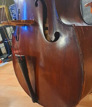

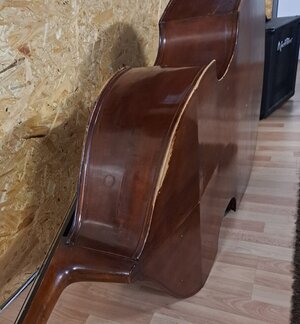

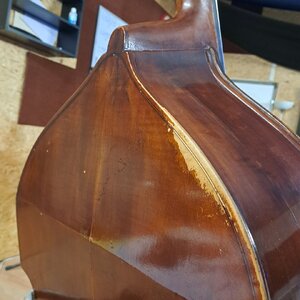

Danke für die Infos!👍
Ob ich nun einen 3/4, oder 4/4 habe; ich liebe meinen Klangschrank!
Eigentlich wollte ich ihn schon länger mal von einem Geigenbauer begutachten und restaurieren lassen. Hab keine Ahnung wie alt er ist und von wo er kommt.
Ist wohl böhmisch oder deutsch. Nach meinem Eindruck könnte er auch gegen 100 Jahre auf dem Buckel haben...

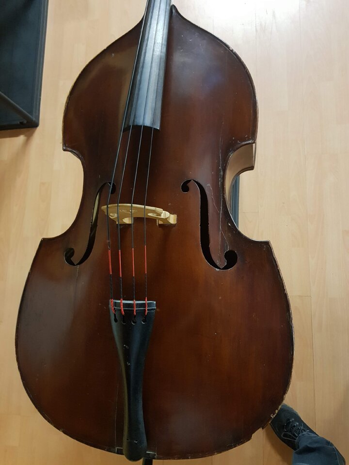

Ich habe 5 Saitensätze ausprobiert. Von Gut a like, Spirocores, la Bella...
Nun mit Obligato bin ich zufrieden! Superlaut, guter Sound und angenehm zu spielen!
Mit Saitenlage und Stegausrichtung habe ich viel ausprobiert und bin nun wieder ziemlich an der angedachten Stelle angelangt! Allerdings sollte das Griffbrett abgerichtet werden. Ein neuer Steg könnte auch Thema werden... sollte das gute Stück mal fürs wichtigste zum Service bringen!
Anhand der Schnecke und Mechaniken kann man vielleicht auch Rückschlüsse ziehen. Der lackierte Hals scheint mir eher unüblich für alte Instrumente zu sein. Vielleicht doch 1950er oder 1960er?
