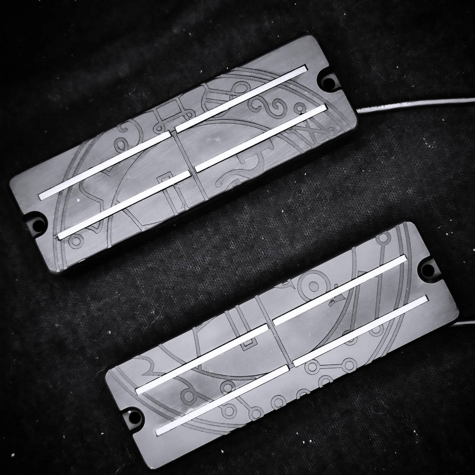

An dieser Stelle würde ich gern Werbung für einen PU-Wickler aus meiner Stadt machen. Super Typ und ich habe in meinen Bässen nichts anderes mehr drin... P2 Format hat er nicht auf der Homepage gelistet, kann er aber bauen. Vielleicht einfach anschreiben, angenehmer Kontakt und er geht auch auf custom Wünsche fürs Design ein bei Bedarf.
Ich bin Fan (merkt man vielleicht :D )

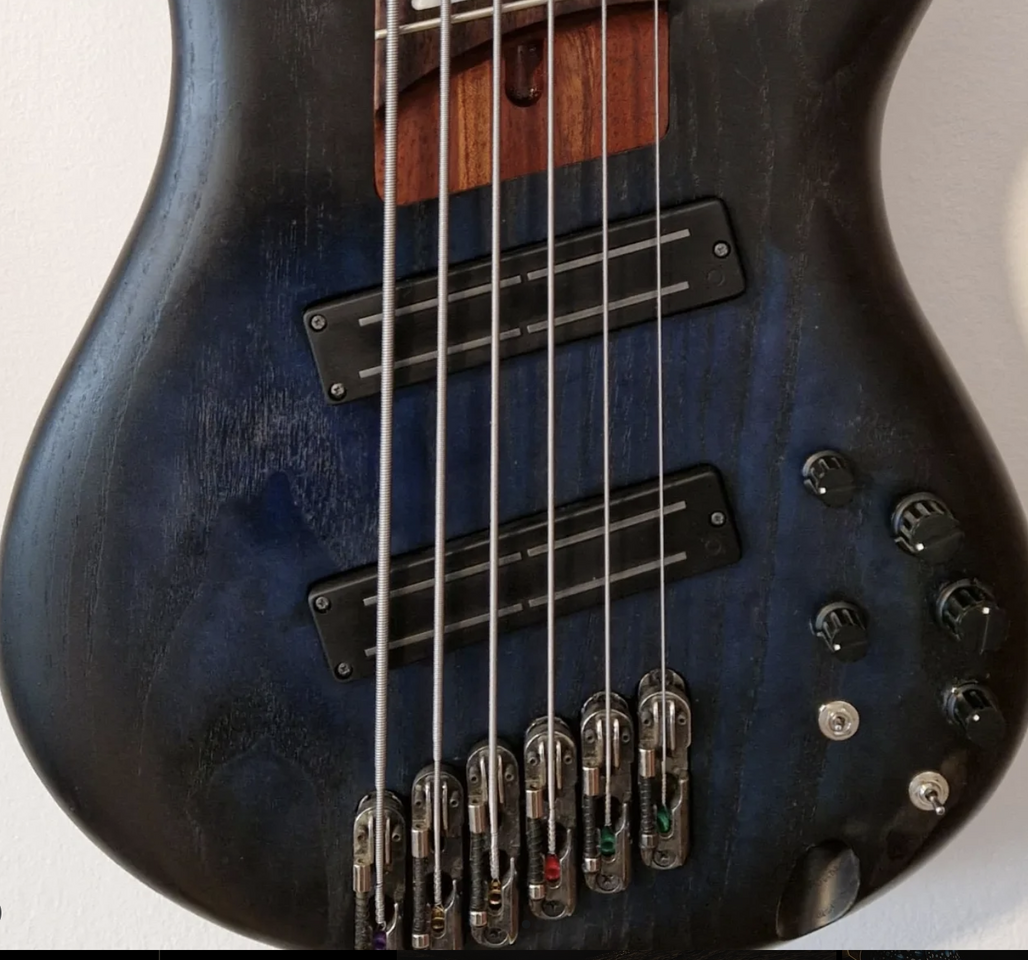

Ich hatte mehrere P2-Bartolinis in meinem Ibanez SR900 verglichen und auf meine Soundcloud hochgeladen.
@Gaestle sowohl den MEC als auch den SD habe ich noch rumfliegen.
Reaktionen: Gaestle
