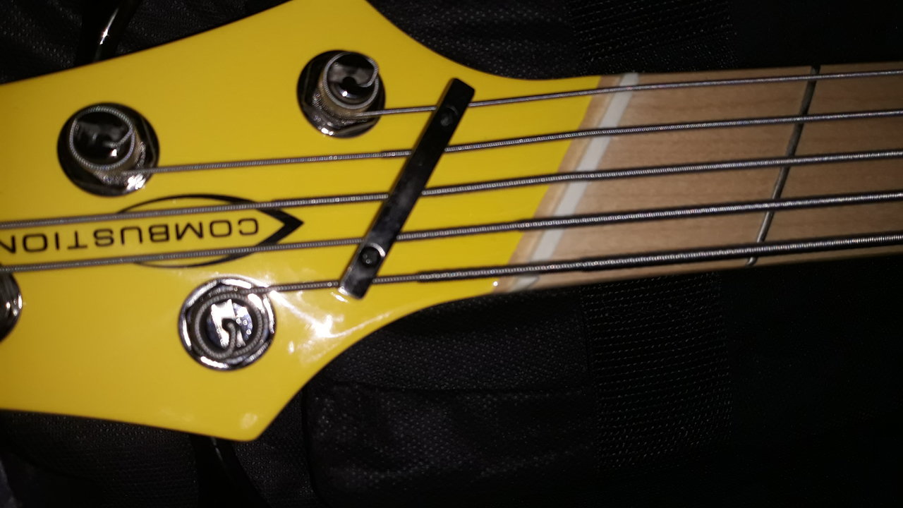

ok ich hab ja geschummelt! orginal war eine 0,125er oder so drauf...
nun ists 0,135 somit passt der erste taper fast perfekt in den Sattel :O!
Der Sattel ist ja nicht das Problem. Durch den Taper liegt die Saite dichter an den Bünden und wenn der Bass vorher schon perfekt und niedrig eingestellt war, benutzt die dicke Saite dann den ersten Bund als "Nullbund" oder schnarrt auf ihm. Aber wenn es so klappt und der Sattel hoch genug ist, why not? Es sollte nur nicht als Regelfall gelten.
Micromechanik, wenn der Sattel aus Messing ist, zwei Löcher oben und unten rein, seitlich von der Kopfplatte, dann Gewinde rein. Eine neue "Schablone" mit ebenfalls Löcher und anschrauben. Dann bist und bleibst du flexibel. Heute diese Saiten mit dieser Schablone, morgen andere Saiten mit anderer Schablone. :-)
stimmt...ja das dies bei mir funkt, entspricht gegen alle Regeln der "Geometrie"!
...denke das ich die Brücke ein wenig höher hab einstellen müssen, alles in allem es geht!
Stimmstabil oktavrein etc...klanglich auch gut...und downtuned, aufs G... :engel:
