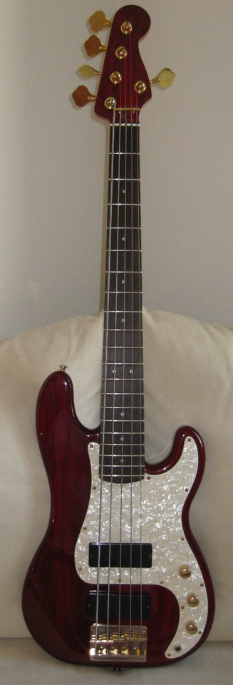

Hab ich vor etlichen Jahren gebraucht gekauft. Ist ein Squier Protone, aber der Hals ist durch einen Mighty Mite Hals ersetzt worden.
Reaktionen: Tomfisch
