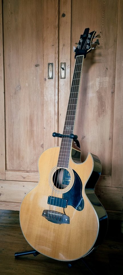

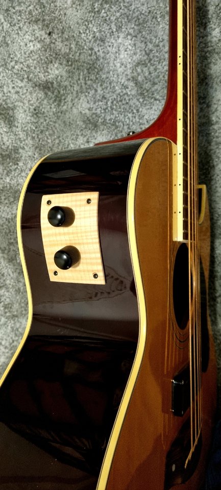

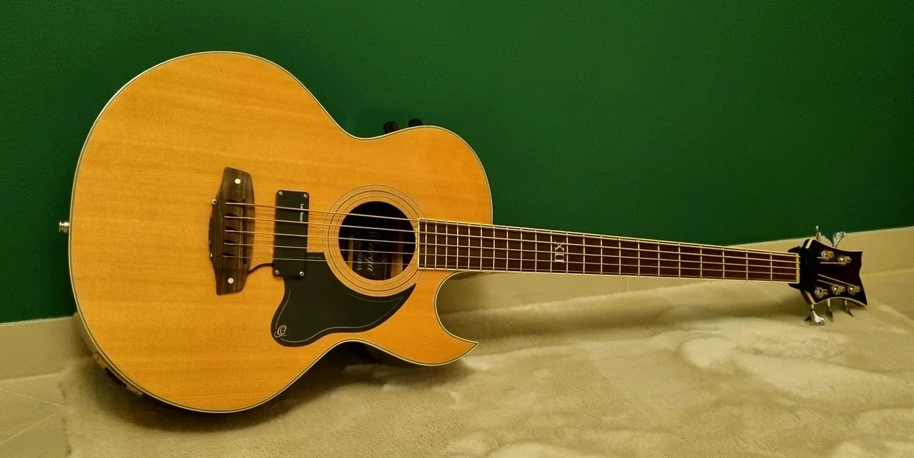

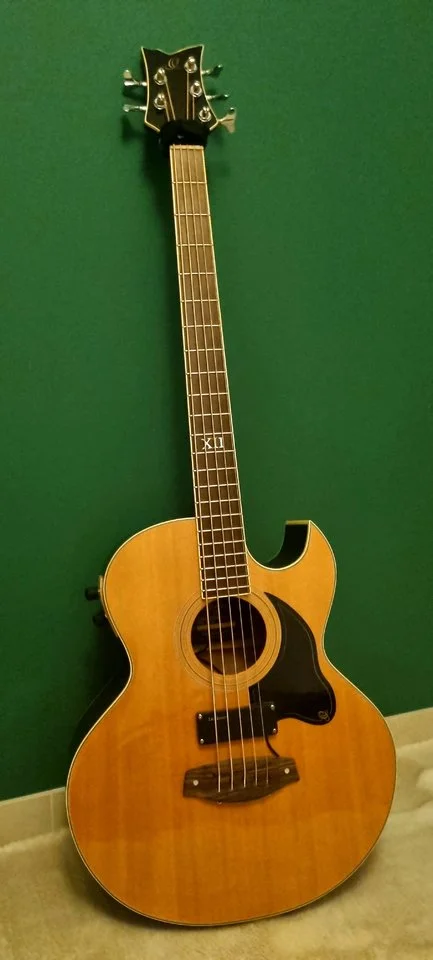

So, es ist vollbringen....
Ich habe einen 5-Saiter gefunden, der auf EADGC gestimmt ist. Ein Ortega, der beim Gitarrenbauer (Jozsi Lak) umgebaut wurde.
Ich habe allerdings auch noch ein paar Kleinigkeiten verändert. Jetzt ist der Bass klasse zu bespielen (schön tiefe Saitenlage), klingt elektrisch richtig gut und akustisch sogar supergut. :)
Ich habe ErnieBall Nickel-Rounds 32-45-65-80-100 aufgezogen. Die Daddario Akustiksaiten gefallen mir zwar gut, aber in den tiefen Tönen etwas matschig und eine C-Saite gibt es nicht. Die C-Saite war von Pyramid, welche allerdings grausam harsch klingt. Mit den (gebrauchten) ErnieBall von mir klingt der Bass minimal weniger fett, dafür supersauber, klar und super ausgeglichen.
Elektrisch abgenommen klingen die ErnieBall mindestens 1000mal besser, als die Daddario Phosphor-Bronze.
Zum Thema PU(s).... Es waren eigentlich zwei PUs verbaut. Ein Piezo und ein Lace Sensor Magnet-PU. Beide mischbar. Ich habe den Piezo aber rausgeschmissen, da er grausam klang. Der Lace Sensor ist mit Volumen und Tone verdrahten und hat einen Noll PA1 Preamp (ohne Klangregelung) drin, damit das Signal niederohmig wird und der Bass etwas Dampf hat. Funktioniert gut...
Aber am meisten begeistert mich der akustische Ton, der Zuhause auf dem Sofa richtig gut klingt und zum rumdudeln auf Akkorden, Melodien und verrücktem Zeug einlädt. Geht dank der flachen Saitenlage auch prima. Klingt dann auf den hohen Saiten fast wie eine fette tiefe Westerngitarre...
Die Oktavreinheit funktioniert auch gut, wenn auch nicht so punktgenau wie bei meinen E-Bässen. Aber ausreichend und in sich gespielt passt es sogar zu 100%.
Kein Bild, kein Bass... ich weiß...

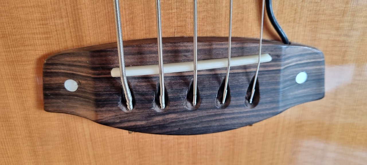

So, nochmal nachgearbeitet und den Palisander-Steg rausgeschmissen und einen Knochen-Steg zurechtgefeilt. :-)
Der Steg vom Ortega war an der G- und C- Saite etwas zu tief angefertigt, da stimmte der Radius nicht. Ich wollte das nacharbeiten, aber beim rausziehen ist was vom Steg abgebrochen...🙄
Zum Glück hatte ich noch einen Knochen-Rohling rumliegen. Jetzt passt der Radius perfekt und er spielt sich noch besser.
Erstaunlich auch, das der Ton sich ebenfalls klar verändert hat. Ob Hartholz oder Knochen macht doch ganz schön was aus...🤔
Der Ton ist etwas bassiger/runder und gleichzeitig klarer/sauberer abgegrenzt und noch dichter/kompakter geworden. Die Höhen sind feiner/schöner, aber nicht aufdringlich, da die Ätz-Hochmitten deutlich weniger geworden sind.
Der Ton ist greifbarer geworden und klingt schön voll, direkt und rund. Dabei aber viel differenzierter, trotzdem er wärmer klingt. Hat sich voll gelohnt....☺️👍
Ich dachte oft, das evtl bissi viel "Hype" um Knochen gemacht wird. Aber hier passt das...😏
Auch über den Lace Sensor Magnet-PU klingt der Bass jetzt richtig knurrig und klar, ohne ätzende Frequenzen.
Und die Saitenlage ist jetzt schnarrfrei fast auf E-Bass-Niveau. 2,2mm beim 12. Bund der A-Saite (Bundstab zur Saite). Und man kann noch ordentlich reinlangen, ohne Fret-buzz... :) ...da klappt das auch noch akustisch gegen eine Gitarre.
Ist ein klasse Bass geworden mit tollen Klang, akustisch wie verstärkt... :)
Reaktionen: Stainless, Tomfisch und claudio

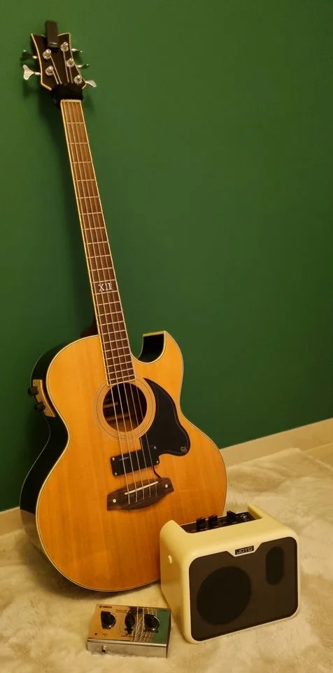

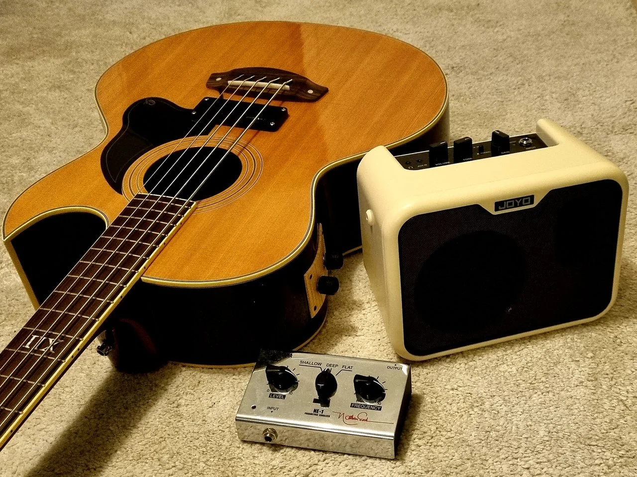

Der Ortega hat mittlerweile einen kleinen Helfer bekommen.
(Dafür nochmal Danke an @schmithape )
Der Bass klingt akustisch zwar echt lecker, aber wie alle Akustikbässe ist er gegen eine Akustikgitarre gerne mal knapp zu leise. :(
Ein Combo mit Stromkabel ist gerade für die schnelle Session (gerne auch draußen im Sommer) blöd, da brauche ich dann auch keinen Akustikbass mehr.
Meine beiden Phil Jones Briefcase sind mir oft zu schade und die Power brauche ich gegen eine ansonsten wehrlose Akustikgitarre auch nicht unbedingt. Außerdem sind die garnicht mal so leicht und auch nicht einfach auf dem Fahrrad zu transportieren...
Klein, leicht, batteriebetrieben, soll nach Bass klingen können, differenzierter Sound um Akkorde vernünftig wiederzugeben, laut genug um sich gegen die Wanderklampfe locker durchzusetzen...
Da gibt es nicht viel. Den Roland hatte ich mal, funktioniert aber gefällt mir nicht. Außerdem immer noch zu groß und schwer...
Durch Zufall den Joyo MA10B in den Anzeigen entdeckt. Für den Preis kann man mal was riskieren...
Kaum angekommen, gleich Batterien rein (am Netzteil brummt es gerne mal, mit Batterien nicht), (später) bissi gedämmt um Füße drunter geklebt, Akustikbass dran und losgelegt....
Naja, gerade so laut genug für's Vorhaben, klanglich besser als erwartet aber haut einen nicht vom Hocker. Aber da geht bestimmt noch was.... Den Yamaha NE1 (oder Schalltechnik_04 NE_04) drangehängt und die nölige Frequenz gesucht. Und bäämmm.... Jetzt klingt der Akustikbass ordentlich. Akkorde kommen auf dem EADGC-gestimmten Bass sogar richtig geil. Und lauter ist er auch noch, da der Cut in den dröhnigen Tiefmitten/hohen Bässen liegt und der Bassamp jetzt etwas entlastet mehr aufgedreht werden kann. Er klingt jetzt runder, extrem detailliert, klar und mit feinen Brillanzen. Trotzdem noch nach Bass.
Klar, das ist kein Highend-Ton. Sollte man jetzt nicht mit was geilem vergleichen. Tiefe Bässe oder Druck sollte man nicht erwarten. Aber das macht der Akustikbass alleine ja noch viel viel weniger... Es klingt gut für das, was er machen soll, da gibt es nix zu meckern.
Eine Empfehlung für die Unterstützung eines Akustikbasses kann ich jedenfalls aussprechen...

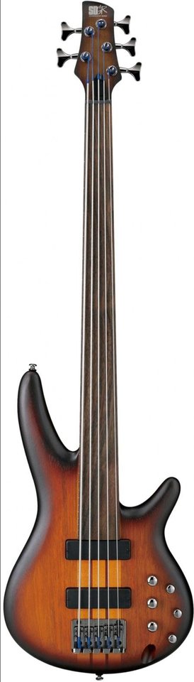

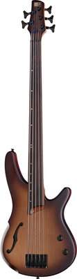

Nun, ich habe den Ibanez SRH505F-NNF, wollte den akustischen Ton mit 'richtiger' Brücke und bin sehr zufrieden mit dem Sound..
EADGC in meinem Fall.
Reaktionen: Basspekoe
  • #36
Nun, ich habe den Ibanez SRH505F-NNF, wollte den akustischen Ton mit 'richtiger' Brücke und bin sehr zufrieden mit dem Sound.. Anhang anzeigen 553944 EADGC in meinem Fall.
Wenn der anders und besser klingt, als der Ibanez SRF 705 (oder so), dann ist's ok. Der unten abgebildete Bass steht auch bei mir Zuhause rum, aber der gefällt mir übers nicht. So null mein Ton...
...und bundiert muss er sein, kein Fretless.

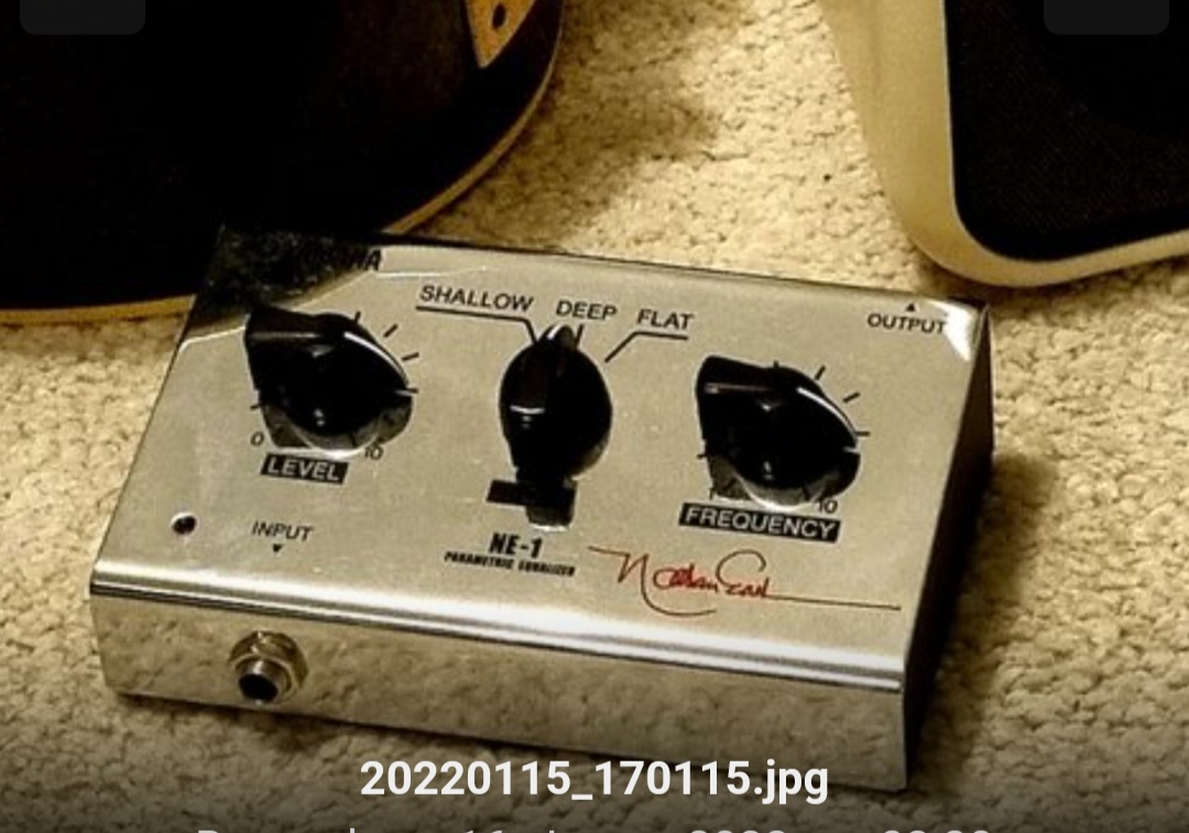

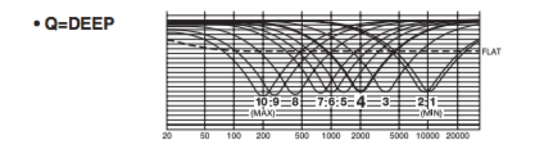

  • #38
Welche ist das denn?
(ich liebäugele ebenfalls mit dem Ding für den gleichen Einsatzzweck)
Die Frequenz kann ich dir nicht genau nennen. Aber hier ist die Einstellung zu sehen....
(Schalter auf Deep, Regler ca. 8-9)
...geschätzt anscheinend im "typischen Bereich" um 350Hz.
