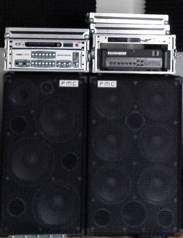

FMC 610H Neo --> die 610, die so viel Bums hat wie eine 810 ;-)
Bereits Open Air getestet.....da flattern die Hosenbeine!! Ein richtiges Biest!
Ziemlich angenehm zu tragende ~35kg

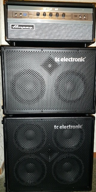

Jede Box für sich klingt gut, kombiniert zur 610 klingt das irgendwie zu harsch und mittig.
Hast Du mal versucht die 210 unter die 410 zu stellen und/oder die Hochtöner abzuschalten?
Vielleicht taugen auch die tc Pappen einfach nicht mit einer eher höhenstarken Vollröhre? :gruebel:
Mich wundert das Verhalten ein wenig, da in der Theorie die mittigere Box nach unten gehört. Auch die Impedanzaufteilung wäre in der Theorie in der Kombination ideal (nach meiner Recherche 410 4Ohm, 210 8Ohm), sodass alle Chassis die gleiche Leistung zugeteilt bekämen...
Aber, wie so oft: Alle sagten "Das geht nicht!" und dann kam einer, der hat es einfach gemacht. Theorie und Praxis eben. :rolleyes:

Ich habe von TC die BC 410 und 210.
Jede Box für sich klingt gut, kombiniert zur 610 klingt das irgendwie zu harsch und mittig. Die 210 alleine klingt warm und ausgewogen, einfach gut.
Die 410 ist eher eine Box für lautere live Sachen und schon eine Spur agressiver. Zusammen ist das too much.
Am Bild sieht man sehr deutlich, dass die 2x10" eine ganz andere Abstimmung hat als die 4x10", selbst wenn identische Chassis verbaut sind. Die 2x10" hat pro einzelnem Chassis viel mehr Volumen, bestimmt das 1,5-fache. Damit erklären sich auch die beschriebenen Soundunterschiede, die 2er scheint eher als kleine Fullrangebox ausgelegt zu sein, die 4er dagegen obenraus bissiger mit zurückgekommenen Tiefbässen. In der Kombination setzt sich dann das Aggressive der 4er durch, schlicht weil sie lauter ist.
Aus solchen Beispielen kann man aber keine generelle Aussagen ableiten. Wenn pro gleichem Chassis das selbe Volumen verbaut ist mit gleicher CB/BR-Abstimmung, Bedämpfung und Gehäusebauart, wird es auch gleich klingen. Der einzige nennenswerte Unterschied zwischen 3x2x10" und 6x10" ist dann die stehende Welle, die sich in der 6er bei rund 200Hz im Gehäuse entwickelt; das ist aber zumindest technisch als Verschlechterung einzustufen.

@FF Ja, dass die Boxen augenscheinlich anders abgestimmt sein müssen, ist auch mir aufgefallen. Deckt sich auch mit den Beschreibungen von Funbasser der Einzelboxen. Klar ist auch, dass die 410 verhältnismäßig lauten sein dürfte.
Müsste nicht trotzdem der Sound des Gesamtkonstrukts eher wuchtiger als drahtiger werden, allein wegen der besseren Kopplung an die Luft aufgrund der vergrößerten Membranfläche? :gruebel:
So wie ich ihn verstanden habe, war nicht nur die 410er dominant, sondern der Turm insgesamt aggressiv/mittig und nicht rund mit Fundament... :confused:

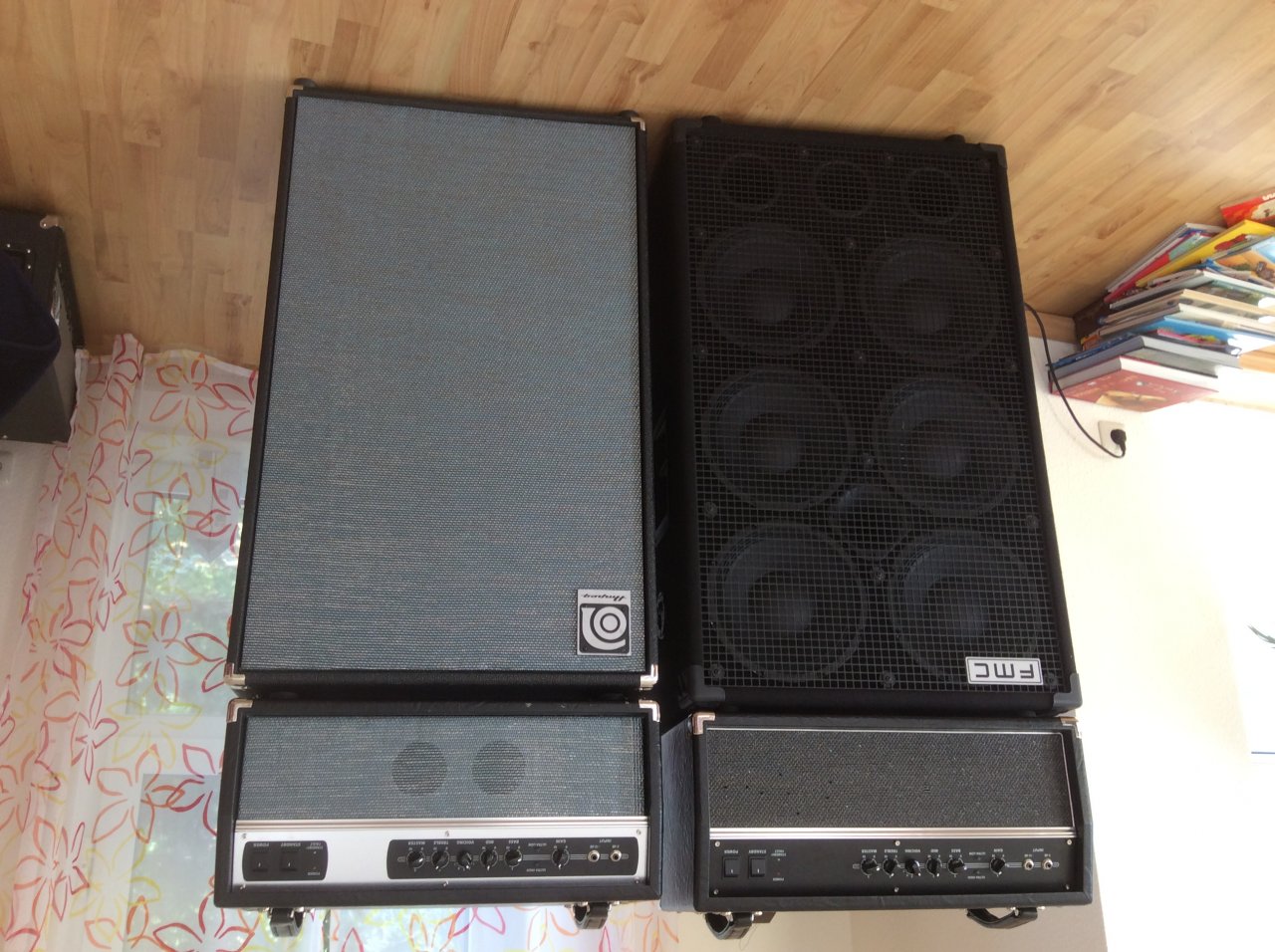

Ich besitze zur Zeit die Ampeg 610 HLF und eine FMC 610 CL.
Beide Boxen klingen total anders.
Die Ampeg hat ihren bekannten eigenen Charakter, den ich affengeil mit meinem Preci finde. Die Bässe sind etwas fülliger und raumfüllender, dafür aber nicht ganz so superpräzise. Die Höhen kommen stärker als bei der FMC.
Diese klingt insgesamt neutraler, ausgewogener, wegen der mehr vertretenen Hochmitten zunächst griffiger. Auch hat sie einen besseren Wirkungsgrad und die Bässe sind etwas präziser. Das Horn geht eher verhalten zur Sache.
Welche mir jetzt in der Band besser gefällt, kann ich noch nicht sagen. Die FMC habe ich beim letzten Gig das erste Mal gespielt und habe mich in meinem Rocktrio sehr gut gehört.
Nächste Woche werde ich wegen großer Bühne mal beide zusammen mitnehmen und beim Soundcheck gegeneinander spielen und mich dann entscheiden, welche bleibt. Ich persönlich brauche nicht zwei Boxen unterschiedlichen Sounds, das verwirrt mich nur und jedes Mal stehe ich stundenlang vor der Entscheidung, welche ich zum Gig mitnehmen soll. Dann lieber zwei von der gleichen Sorte ;-)

Und warum das Bild auf dem Kopf steht, weiß ich leider nicht ....
