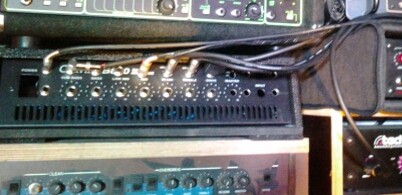

  • #44
miggis bigblock ;)

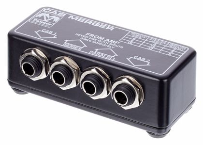

Der Palmer interessiert mich ... Wie funktioniert die Bedienung, wenn ich zu meiner 210er (4 Ohm) z.B. noch eine 15er (? Ohm) betreiben möchte?
  • #46
einfach die boxen einstöpseln. dann entweder den seriellen oder aber den parallellen anschluß nehmen und ab zum amp.
seriell=die impedanzen werden addiert (2×4 ohm=8ohm)
parallell= impedanzen werde geteilt (2x 8 ohm=4ohm)

  • #56
Das würde bedeuten, das zwei seperate 4 Ohm Boxen, die seriell mit diesem Verteiler angeschlossen werden, dem Verstärker nur die Leistung abfordert, die er auch für eine einzige 8 Ohm Box abgeben würde?
Also eine Box 250 Watt an 4 Ohm und noch mal die gleiche zusätzlich seriell angeschlossen, dafür gibt der Verstärker dann weniger Leistung, als wenn nur eine mit 4 Ohm dranhängen würde?
Oder mache ich da einen Denkfehler??
  • #57
Nein, machst Du nicht. Der Verstärker sieht 8 Ohm und die Boxen bekommen jede 50% der 8-Ohm-Leistung.
Wenn dein Amp an 4 Ohm 500W und an 8 Ohm 300W bringt, dann bekommt jede Box bei der Serienschaltung "nur" 150W ab. Trotzdem sind diese zwei Boxen sogar zusammen lauter, als eine einzelne, die die vollen 500W abbekommt. Da gibt es viele Gründe für. Die bessere Anpassung an die Luft durch die doppelte Membranfläche, weniger Speakerkompression.
Aber: Mach das bitte nur, wenn es sich um zwei IDENTISCHE Lautsprecher handelt. Wenn man z.b. eine 15" und eine 4x10" jeweils mit 4 Ohm zu 8 Ohm in Reihe schaltet, können die sich durch ihre unterschiedlichen Impedanzverläufe gegenseitig ungünstig beeinflussen. Wie der Frequenzgang bei so einer Mischung aussieht, ist kaum vorhersehbar.
