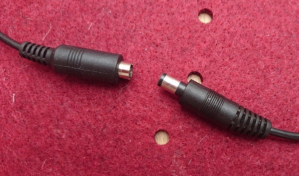

Ich hatte am letzen Wochende zum ersten mal Probleme mit der 9V-Versorgung meines Effektboards. Und zwar nicht auf dem Board selbst, aber bei der Verbindung der Board-Kabelpeitsche an das (übrigens sehr gute) Boss 9V-Steckernetzteil.
So sieht die Verbindung aus:
Der Gig war open air, etwas Matsch auf der Bühne und es kam, wie es kommen mußte: Ein Sandkorn oder so ist in den Stecker gekommen, ich bin nochmal draufgetreten -> Wackelkontakt! xx(
Das ließ sich mit viel Gaffa-Tape korrigieren, war aber total ärgerlich und peinlich. :II
Also: Wie verbindet ihr euer Floorboard mit der 9V-Spannung?

gleiches problem. die verbindung dieser stecker (auch bei mir: Boss wandwarze und ibanesische gänseblümchenkette) ist einfach grotesker mist. am anfang gings, irgendwann ist das ganze ein wenig ausgeleiert und hat dann wackler. inzwischen hab ich die beiden mit gaffa zusammengeklebt aber geil ist anders. es kommt, was eh kommen muß: ein großes netzteil von ciox. leider so teuer wie ein geiles boutiquepedal. aber dann bin ich dieses scheißproblem hoffentlich los. nervt nur.

Ansonsten würde ich auf einen anderen Stecker umsteigen. z.B.:
https://www.thomann.de/de/neutrik_rean_tiny_xlr_rt_3_mc_b.htm
https://www.thomann.de/de/neutrik_rean_tiny_xlr_rt_3_fc_b.htm
Da kannst du dann + und - sogar auf wund doppelt anschließen. Ist dann eben eine spezial Lösung.

Wie gesagt: Für mich ist der einzige Schwachpunkt diese übliche Consumer-Rundsteckverbindung. Ich werde die als erstes mal auf die Schnelle durch die von @Lazarus_04 empfohlenen Mini-XLRs ersetzen - die nächsten Gigs stehen an.
Mittelfristig werde ich wohl die Powerbank-Lösung anstreben, die gefält mir sehr gut. Ein Stromkabel weniger auf der Bühne!
