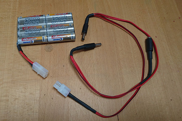

So, vielen Dank für eure Anregungen!
Letzendlich habe ich mich für eine Akku-Lösung entschieden: Acht NiMH-Akkus mit je 1,2V und 2,3Ah. Damit läuft das Board mit dem Zoom MS60B und dem DG VMT bis jetzt länger als 8 Stunden (ich weiß noch nicht, wann Schluss ist, bis jetzt läuft und läuft und läuft es...).
Dazu habe ich mir ein Kabel gelötet, welches einen Tamiya-Anschluss, eine 5,5mm/2,1mm 9V-Buchse und zwei 5,5mm/2,1mm Stecker für die Effekte besitzt. Falls der Akku also mal unterwegs leer wird, habe ich als Backup immer noch die Möglichkeit, wie gehabt mit dem Boss 9V Netzteil zu versorgen.
Eine AA bzw. Mignonzelle NiMH hat ca. 1800mAh oder mehr (Enelops bringen es z.T. sogar bis auf 2700mAh). D.h. Dein Akkupack bringt ca. 12h lang 150mA, bzw. entsprechend länger/kürzer bei niedrigeren/höheren Strombedarf. Das MS60B könntest Du auch direkt mit Akkus bestücken und müsstest dann nur noch das DG VMT extern versorgen.

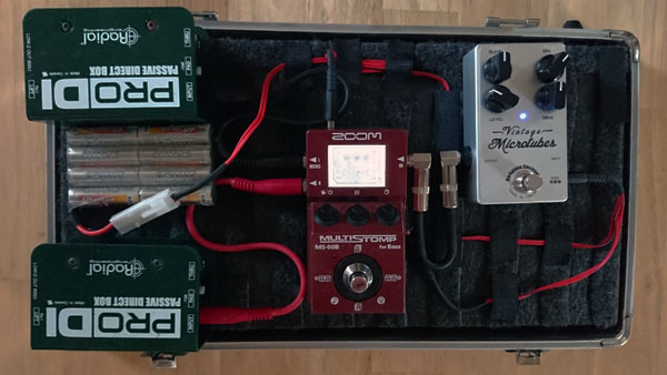

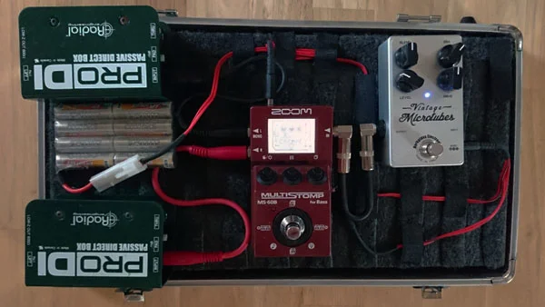

So, nach zwei problemlosen Gigs würde ich sagen, ich bleibe bei der Akku-Lösung.
Hier nochmal das Board mit Akku:
Ist ja nicht viel drauf - der Akku hält wirklich lange durch. Falls er doch mal leer ist, ist ein Ersatzakku ratzfatz angeklickt. Das war aber bisher weder bei den Proben noch live nötig. Und falls auch der Ersatzakku scheitern sollte, kommt eben wieder das 9V-Netzteil dran (der Anschluss ist hier ein wenig versteckt unter dem Kabel zwischen DG und Zoom).
