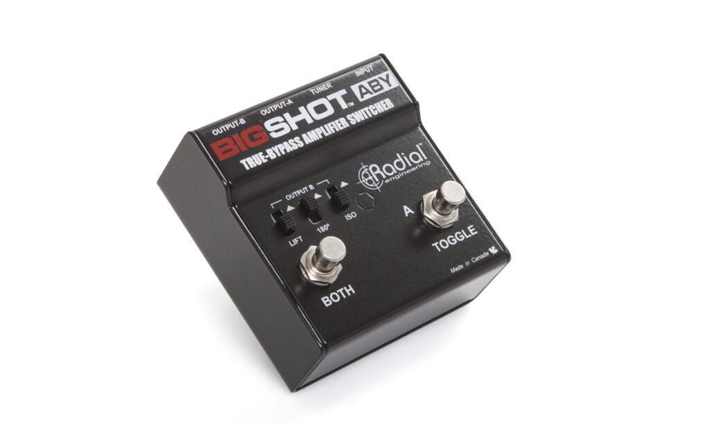

Habe eine Radial BigShot MK I von einem Bassicer erhalten.
Ist passiv und nimmt über Hopfhöhrer ein klein wenig Präsenz.
Über Bassanlage, denke ich, wird das nicht ins Gewicht fallen.

  • #30
Wie geht das bei dem mit zwei Bässen?
Er hat zwei Eingänge. Input zwei hat ein Trimmpoti zum runter regeln.
Der rechte Schalter switched zwischen A + B
Alles passiv.
Der MK II hat wohl einen Buffer und LEDs, damit man weiß, wo man sich befindet.

  • #33
Ich frage nur, weil es für mich so aussieht, dass man ein Eingang auf zwei Ausgänge schickt
  • #36
Dem Gerät hat zwei Inputs, einen Output und einen Ausgang, den man zu einem Tuner schicken kann.
Habe es gerade getestet:
Man kann in den Output mit dem Bass rein und über den Input 1/2 wieder raus.
Reaktionen: Bjoern Rust
  • #37
Das Ding ist passiv und dürfte daher auch in der Gegenrichtung funktionieren, also zwei Bässe an die Outputs, Amp an den Input.
Einer der Kanäle hat einen Trafo eingebaut, das könnte einem passiven Bass etwas Höhen klauen.
Reaktionen: BassPapa

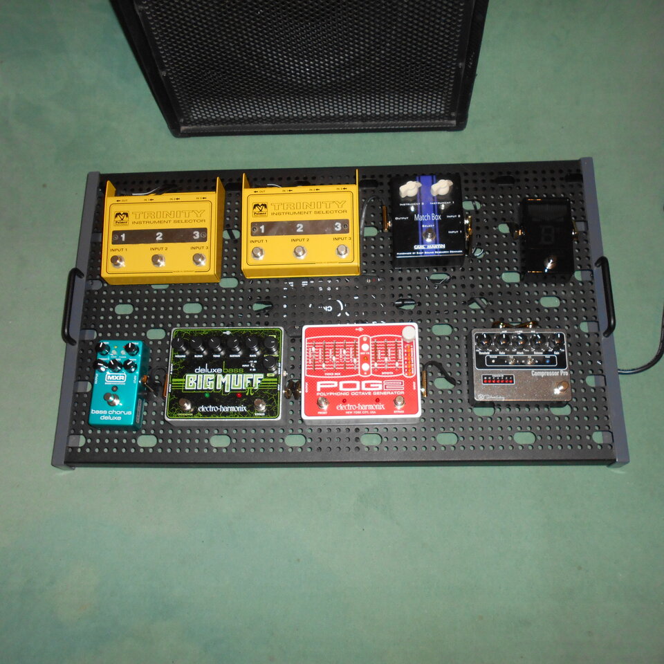

  • #40
Moin... , ...:hat:...
...mit A/B - Switches kenne ich mich (Etwas) aus (und habe lange gesucht und mir Rat geholt und getestet), auch wenn ich nicht alle Hersteller kenne und nicht alle Modelle persönlich getestet habe...
nimm meinen Palmer aus den Kleinanzeigen
..."Palmer Trinity" funktioniert sehr gut, wird aber leider nicht mehr gebaut (ich habe 2 davon). Die Einpegelung kann für alle 3 Kanäle separat erfolgen und das Umschalten funktioniert absolut "knackfrei"...
Ich habe die matchbox von martin die ist perfekt dafür
...die habe ich auf Empfehlung von dir auch gekauft und bin höchstzufrieden damit... - ...beide Kanäle lassen sich einpegeln und das Umschalten funktioniert ebenfalls "knackfrei"...
Und das sieht dann so aus:...
...die beiden "Trinities" werden über die "Matchbox" gebündelt - somit kann ich bis zu 6 unterschiedliche Instrumente per Fussklick verwalten (und alle Pegel anpassen) - aktiv, passiv - egal...
Alles andere ist mir preislich zu hoch ...
...bedenke: ...wenn man "etwas (zu) Günstiges" kauft, kauft man vielleicht "doppelt"... - ...ich habe die 3 Umschalter seit Jahrenden im ständigen Einsatz und da "knackt" und "rauscht" Nix...
