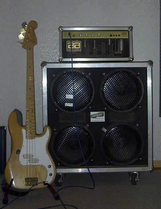

Hallo liebe Forenkollegen/innen,
Ich habe zu Beginn der Woche einen Solton /Craaft BC 122 Vollröhrenverstärker erstanden, nachdem ich bereits vor Jahren mal zufällig so ein Teil gesichtet habe. Da im Internet kaum bis gar keine Informationen zu dem Verstärker "made in W. Germany" vorhanden sind, hatte ich die Idee mal einen Thread für andere Interessierte oder Besitzer zu erstellen.
Deshalb wollte ich gerne in die Runde fragen ob sonst noch jmd Erfahrungen oder Infos zu dem Verstärker beitragen kann?
Ein Schaltplan wäre natürlich Klasse - allerdings scheint es den nur noch irgendwo auf Papier zu geben.
Baujahr ist mir unbekannt, scheint aber zu Beginn der 80er Jahre gefertigt worden sein wegen der Flightcase Optik und die älteren Soltons Röhrenamps BV-60 und BV-150 aka Conqueror noch aus den 70ern stammen; Allerdings ist die PTP Verdrahtung für die 80er ziemlich untypisch. Ich kann mir auch nicht vorstellen das diese Reihe in großen Stückzahlen gefertigt wurde.
Es gibt auch noch kleinere Vollröhrencombos dieser Baureihe für Gitarre - aber um die soll es hier nicht gehen.
Bilder werden zeitnah folgen.
Ich habe selbst schon ein wenig recherchiert und folgendes zusammengetragen und versuche es objektiv zu formulieren;
(Achtung - nur meine persönliche Meinung / Einschätzung)
Beschreibung
Bei dem BC 122 handelt es sich um ein Top Mounted - Topteil, dass es entweder mit einer dickeren
Frontbespannung oder mit einem einfachen Frontgitter aus Metall gab.
ob diese Varianten sich auch technisch unterscheiden kann ich allerdings nicht sagen.
Ansonsten scheint das Outfit übereinzustimmen;
Flightcase Optik mit Kugelecken - das Gehäuse besteht aus Spanplatte.
Das Bedienfeld auf der Vorderseite teilt sich in zwei Klinken-Eingänge (high und low) auf, gefolgt von einem Volume Poti dem sich der Equalizer mit einer klassischen Dreibandklangregelung aus Bass, Middle und Treble anschließt.
Dem ganzen folgt ein zuschaltbarer Boost, bei dem sich über 2 Kippschalter nochmal Bass oder Treble (also Tiefen oder Höhen) zusätzlich verstärken lassen.
Danach folgen nur noch ein Ein-Aus- und ein Standby-Schalter mit dazugehörigen Kontrollleuchten.
Rückseitig findet wir Netzbuchse (Achtung - noch 220V), Sicherung, einen Studio Out(?) (Klinke), das Typenschild und natürlich die Lautsprecherausgänge mit 1x 8 Ohm und 2 x 4 Ohm (ebenfalls Klinke).
Aufbau und Technik
Der Verstärker ist PTP - Point-to-Point verdahtet und arbeitet mit 2*12AX7 in der Vorstufe
und 4*EL34 in der Endstufe. Netztransformator und Ausgangsübertrager scheinen passend bis wohlwollend dimensioniert zu sein.
Die (Sinus-)Leistung ist mit 120W angegeben.

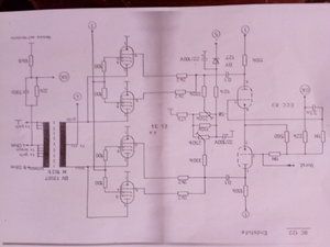

ich habe noch so einen habe ihn lange nicht mehr benutzt. Wie hieß es seinerzeit im Fachblatt "Der Sound bewegt sich im breiten Mittenfeld". Das würde ich so unterschreiben für meinen Geschmack wenig Bässe. Ich hatte ihn mal als Getarren Verstärker missbraucht das klang gut da bekommt man schöne blues Sounds zustande. Als Bass amp mit 4x12" wars knochentrocken :D Schaltplan habe ich leider auch nicht. Mehr fällt mir dazu jetze nicht ein:bier:

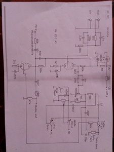

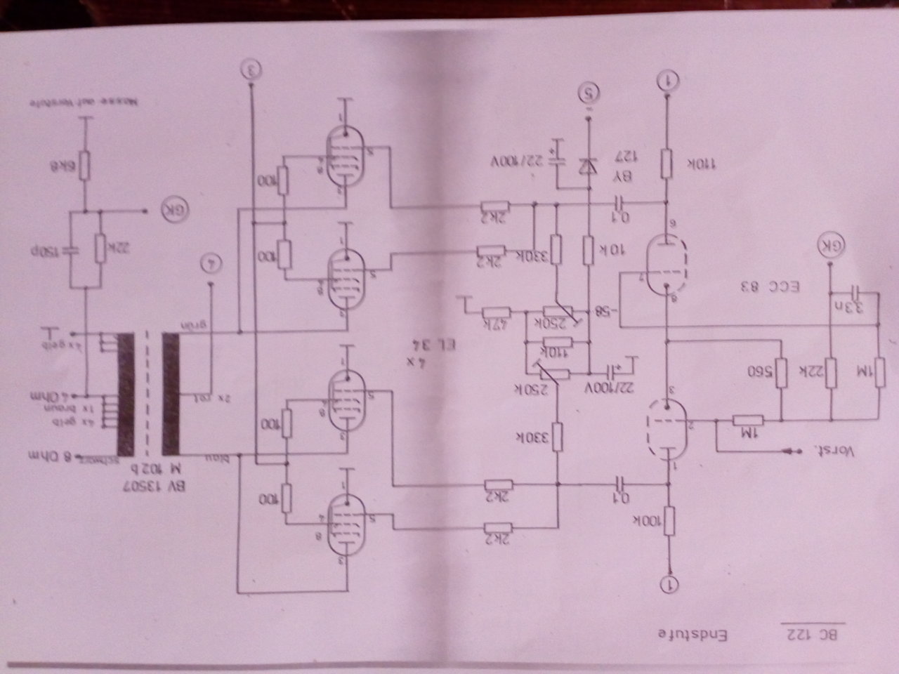

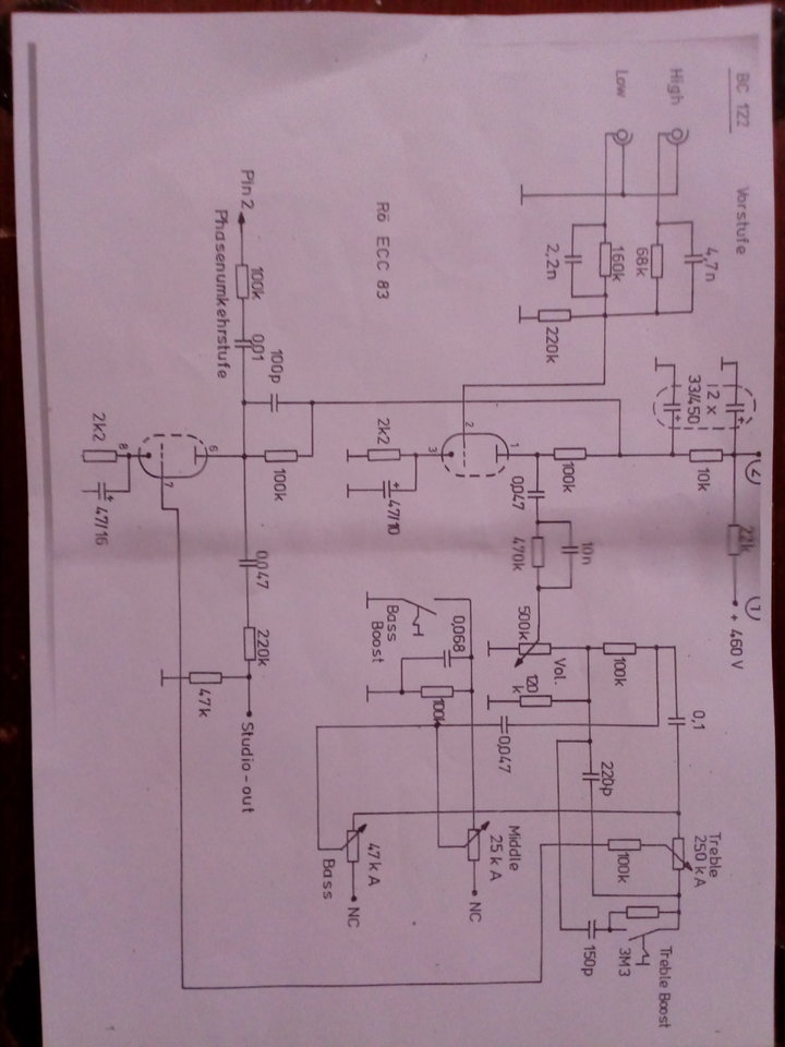

Acuh wenn man den Schaltplan fast schon freihändig aufmalen kann (größte Frage: was für eine Phasenumkehrstufe?), so dürften doch die Details interessant sein.
Aber ist es wirklich so schwierig, einen Amp in mehr oder weniger Standardtopologie (1 ECC83 als zweistufiger Vorverstärker, dazwischen ein vermutlich Fender Tonestack, dann ein PI, bei dem es wahrscheinlicher um einen Long Tailed Pair (Differenzverstärker) als und eine Katodoynstufe gehen dürfte, und daheinter 2x2 EL34 mit direktem Bias) aufzumalen und die Werte aus den Bauteilen abzulesen?
(man müsste dazu die Kiste auf dem Tisch haben und die Modellannahme überprüfen. Außerdem natürlich das Netzteil nicht vergessen und auch die Spannungen messen).

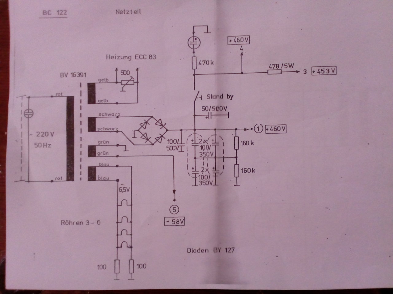

hallo Daniel
ich habe das Teil noch und ich schick dir auch nen Schaltplan von Vorstufe und Endstufe und Netzteil.
mein Scanner ist leider im A... machs morgen im Geschäft oder heute abend beim freundlichen Nachbarn.
PS: ich verkaufe meinen BC 122 immer noch. Bei Interesse meldet euch. 315,- incl.
Gruß aus Baden
hallo Daniel

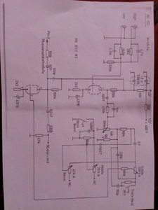

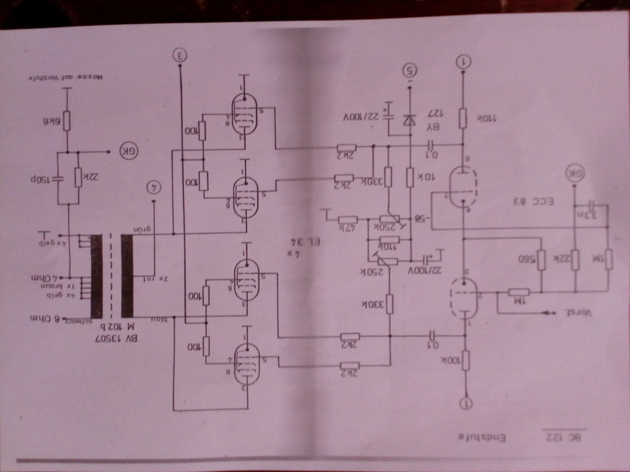

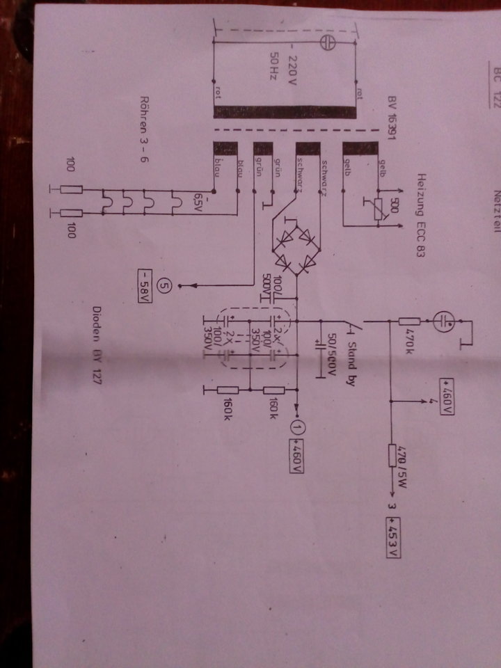

hallo Leute
ich hänge den Plan als Datei oder Bild an - dann haben es alleIMG_20171012_183119.jpg
wenns nicht klappt sagt Bescheid
das die Bilder auf dem Kopf stehen .......... das hatten schon viele
kann leider erst morgen scannen.
Gruß und viel Spass
