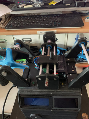

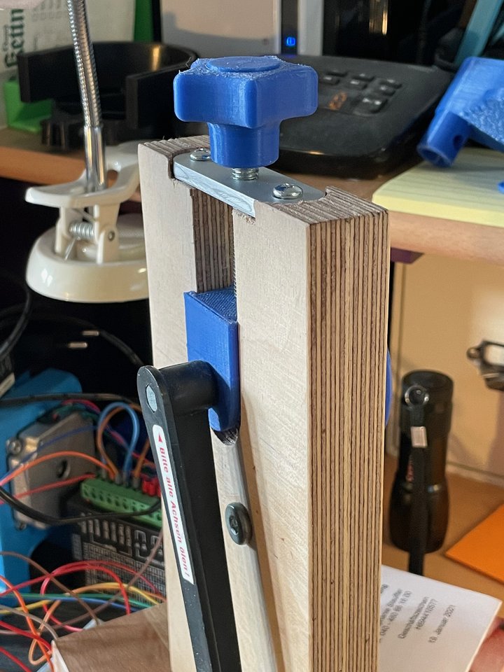

Wen es interessiert, ich hab durch mein neues Hobby schon mal angefangen, ein paar kleinere Helferlein zum Bundieren zu bauen. So z.B. eine kleine, einstellbare Biegevorrichtung für den Bunddraht, sowie eine Schleifvorrichtung um den Tang an jedem Bundstäbchen rauszuschleifen. Eine Zange für über 100,-- Euro dafür zu kaufen, um die für 2-3 Instrumente nutzen zu können erschien mir einerseits übertrieben, andererseits soll so viel als möglich selbst gemacht werden. Eine Wickelmaschine für Pickupspulen ist in Arbeit. Es fehlt noch das Finish der Arduino-Software, wo man Drahtstärke, Anzahl der Windungen, Anzahl der Lagen eingeben kann, um entsprechend den richtigen Widerstandswert zu erreichen. Wenn irgendmöglich sollen die Pickups auch selbst gewickelt und hergestellt werden. Für dieses Projekt !

Irre! Schon alleine die Werkzeuge für den 3D-Drucker zu programmieren sind ein ordentlicher Aufwand.

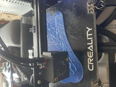

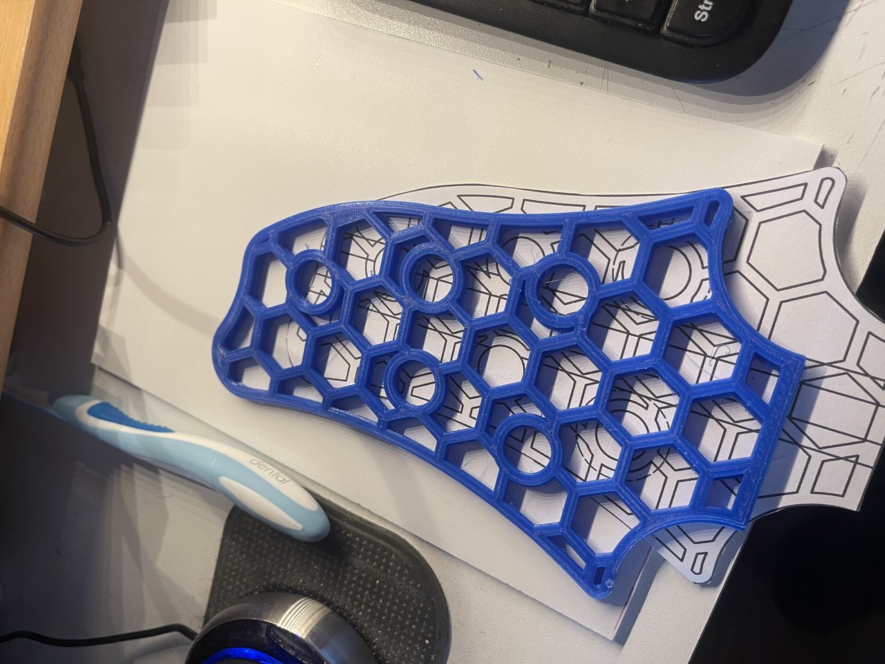

Hab gerade die Schablonen zum Schneiden des Kopfplattenfurniers fertig gedruckt. Insgesamt wird das Furnier 1,5mm dick und besteht aus 2 Lagen. Das Furnier packe ich zwischen zwei dieser Schablonen, schneide grob soweit mit dem Skalpell vor und schleife den Rest dann mit dem Dremel bei. Die untere Schicht wird durchgehend aus Ahorn ( Hell ), die obere erhält die wabenförmigen Ausschnitte in Anlehnung an den Korpus, wo sich dieses Muster wiederfindet. Diese obere Lage wird aus dunklem, indischen Apfel. Entweder werden die Mechaniken schwarz oder goldfarben.

Reaktionen: Kalmar und Topmoppel

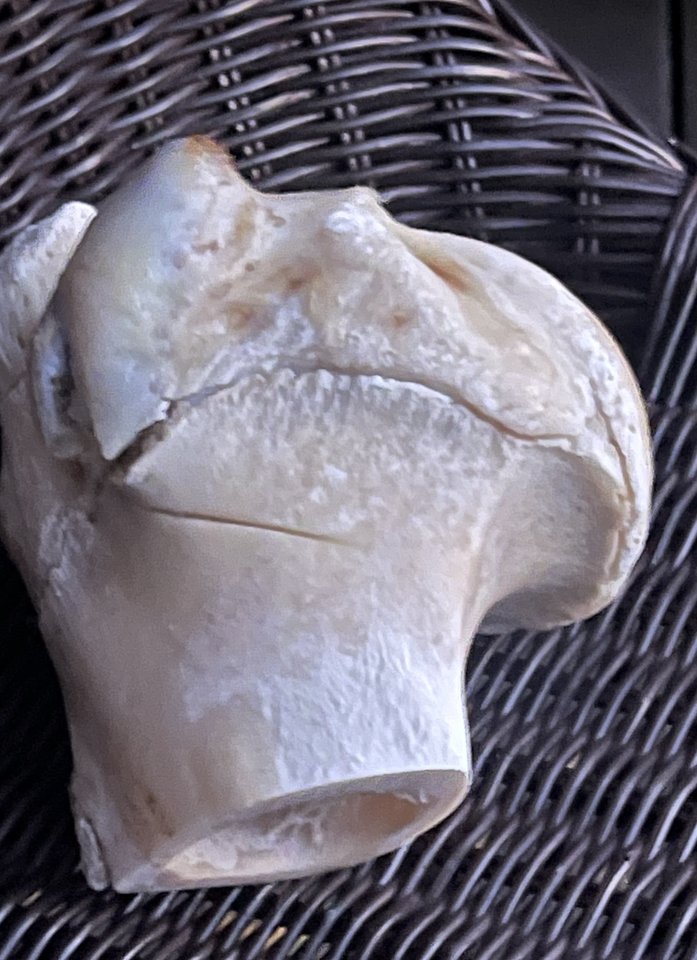

Mit dem Sattei oben hab ich auch schon angefangen. Der Rohling kostete 2 Euronen. Muss aber noch bisschen schleifen und Feilen. Ist noch bischen größer als 44mm und bleichen will ich den auch noch. Oberschenkel_Kn ochen vom Rind ziemlich nahe des Hüftgelenks.

Hier würde ich aber doch einen Sattelrohling kaufen....diese sind speziell behandelt und haben mit einem ausgekochten, trocken Rinderknochen vom Metzger nicht viel gemein.....

  • #40
Wie denn?
Manchmal sind sie gebleicht, aber sonst.
Meines Wissens werden die einfach aus so einem Stück Knochen herausgeschnitten und sonst nichts weiter.
Hab mir auch immer Rohlinge gekauft. Ist nicht nämlich nicht mein Lieblingsmaterial wegen dem Geruch beim schneiden/schleifen...
