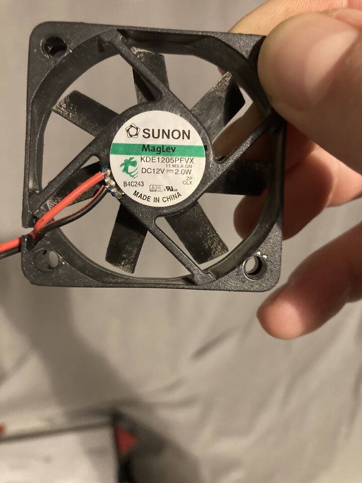

Danke, ungebremst schaufelt das Teil 29,2 m3/h bei 3.000 U/min. Hast du zufällig auch die Typenbezeichnung vom original Lüfter bei der Hand? Sollte draufstehen...

hier ein Foto einer der ausgebauten Tonehammer 500-Lüfter

Ah, ein Sunon - diese Chinakracher verwendet Mesa auch in den Amps. Hatte vor vielen Jahren mal einen Walkabout und der war auch nicht gerade leise im Betrieb. Hab das vor 13 Jahren schon mal zur Diskussion gestellt und auch damals kamen wir auf Noctua als Alternative. Insofern braucht sich keiner hier Gedanken machen ob man Geschäftsgeheimnisse ausplaudert. Mit den Spezifikationen des zu tauschenden Lüfters findet man im Netz binnen weniger Minuten passende Replacements und Noctua ist auch kein unbekannter Nischenhersteller. Außerdem ist das eigentliche Produkt beim Silent Kit ja der passende Rahmen aus dem 3D-Drucker, der angepasste Stecker und das Service drumherum. Insofern geht der ausgerufene Preis auch in Ordnung und ich denke ich werde der Sache in meinem AG700 ein Chance geben.
Ich hab mal ein bissl recherchiert. Der Sunon KDE1205PFVX schaufelt 25,5 m3/h, d.h. der Noctua leistet da sogar mehr - von daher also alles gut.
