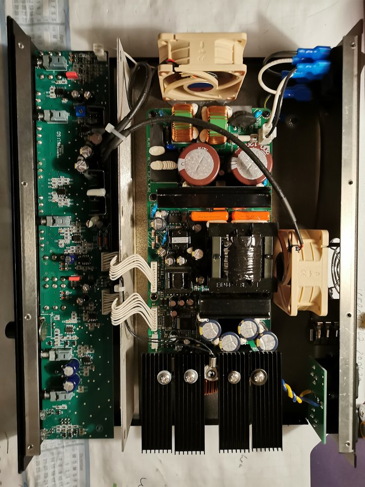

ich habe bei meinem AG 700 die Lüfter durch Noctuas ersetzt. Stecker passen. Da sie etwas größer sind hab ich sie mit Silikon festgeklebt, hält. Da der Luftdurchsatz etwas geringer ist, habe ich den Kühlkörper, der recht warm wird, mit kleinen Kühlkörpern vergrößert.
Ist dadurch fast nicht mehr hörbar. Bisher hatte ich keinen Ausfall durch Überhitzung.
Das soll jetzt keine Empfehlung sein. Ich kann da keinerlei Garantie drauf geben. Wer das nachbastelt, macht das auf eigenes Risiko.

@garotti : kannst Du bitte die Typenbezeichnung posten? Laufen die Lüfter zu Begin langsamer und wenn die Kühlkörper warm sind schneller?
garotti
garotti
well down member
ß62.652
das sind diese Lüfter, 2 Stück:
Noctua NF-A6x25 FLX, Leiser Premium-Lüfter, 3-Pin (60mm, Braun)​
und Kühlkörper:
Akuoly 4 Stück Aluminium Kühlkörper PC Kühlrippen​
gekauft bei Amazon.
die laufen erst mal gar nicht und wenn die Temperatur erreicht ist laufen die volle Drehzahl. Das nennt Aquilar Temperatursteuerung.
Ein leisen Knack höre ich dann auch.
