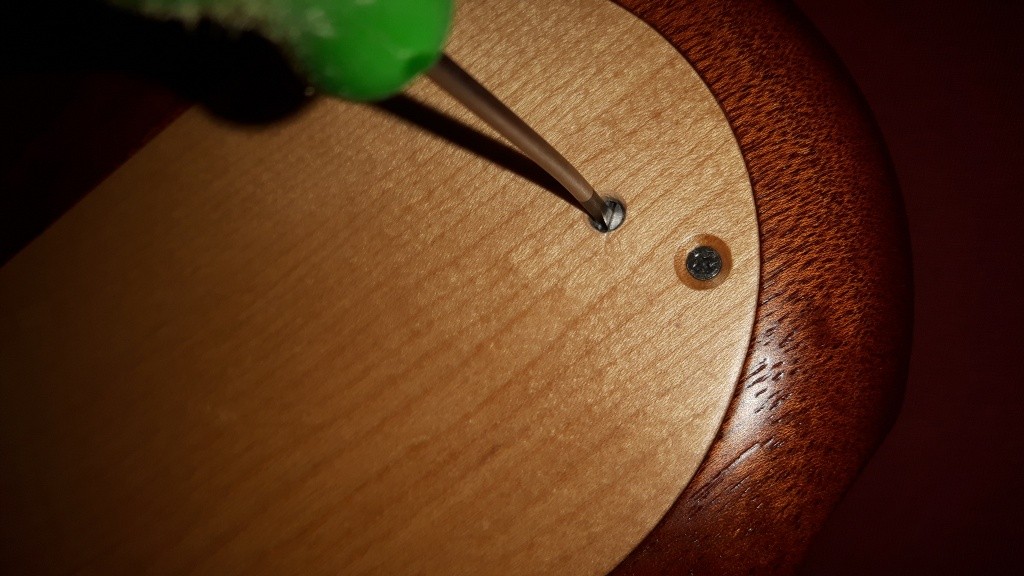

Ich habe bei meinen beiden Marleaux Consats das Rasterpoti ins E-Fach (aber mittels kleinem Schraubendreher von aussen einstellbar) gebaut und so die für meinen Geschmack beste Frequenz eingestellt.
