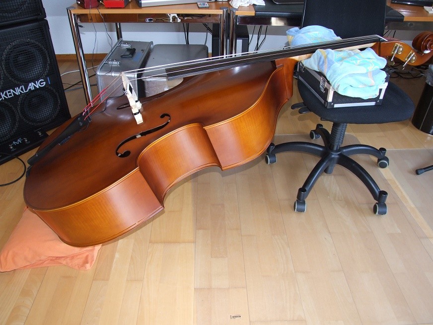

Im Gegensatz zum EBass ist das Saitenwechseln am KB viel Arbeit.
Da ich die alten Saiten als Ersatzsaiten behalten will, kommt kein Saitenschneider
zum Einsatz. D.h. alles abwickeln. Da ich den Bass gleichzeitig einer Grundreinigung unterziehe,
wurden alle Saiten gleichzeitig entfernt.
Der Kontrabass- Steg und -Saitenhalter sind somit auch frei. Aufpassen muss man auf den "Stützstab"
im Inneren des Korpus. Bei manchen Instrumenten fallen die bei nachlassender Spannung um.
Gleich geht es weiter mit Teil2. Dem Aufziehen der neuen Saiten.:D

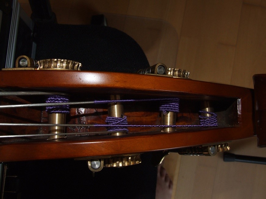

4. Über die Seite des Aufrollens habe ich mir ein paar Gedanken gemacht. Was herausgekommen ist, seht ihr auf der Abbildung des Wirbelkastens.

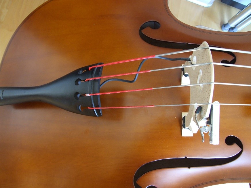

5. Vor allem beim Aufziehen der ersten Saite (hier D), muss man hinsichtlich Saitenhalter und Steg entsprechend vorsichtig vorgehen. :I
6. Die Anzahl der Drehungen der Wirbelgriffe war sehr hoch, da ich die Saiten nicht eingekürzt habe. Für den nächsten Saitenwechsel besorge ich mir eine Halterung für meinen Miniakkuschrauber.
7. Es wurden Thomastik SpiroCore L 3/4 Orchesterstimmung aufgezogen. Die Saiten klingen jetzt schon sehr vielversprechend, müssen aber noch eingespielt werden. Die Saiten haben im Wirbelkasten violette Umspannung, am Saitenhalter rote Umspannung.

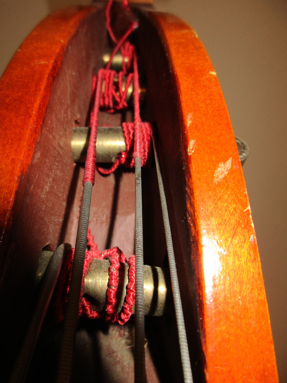

Ciao Tomtom,
sieht doch gut aus. Ich hätte den Bass einfach nicht ganz entspannt. Wenn ich am KB Saiten wechsle, dann immer nur eine aufs mal, aber mein Stimmstock klemmt nicht sehr stark bei gleichzeitig starker Wölbung von Decke und Boden, da habe ich einfach Angst, dass der rausfällt.
Ah, ich mache einen kleinen Trick im Wirbelkasten, nämlich dass ich die Saite verseile, dann brauche ich nur etwa zwei bis vier Umdrehungen (des Wirbels, nicht der Stimmschraube!), das hält und verstimmt auch nicht. Sieht aber niemals so aufgeräumt aus wie bei Dir.

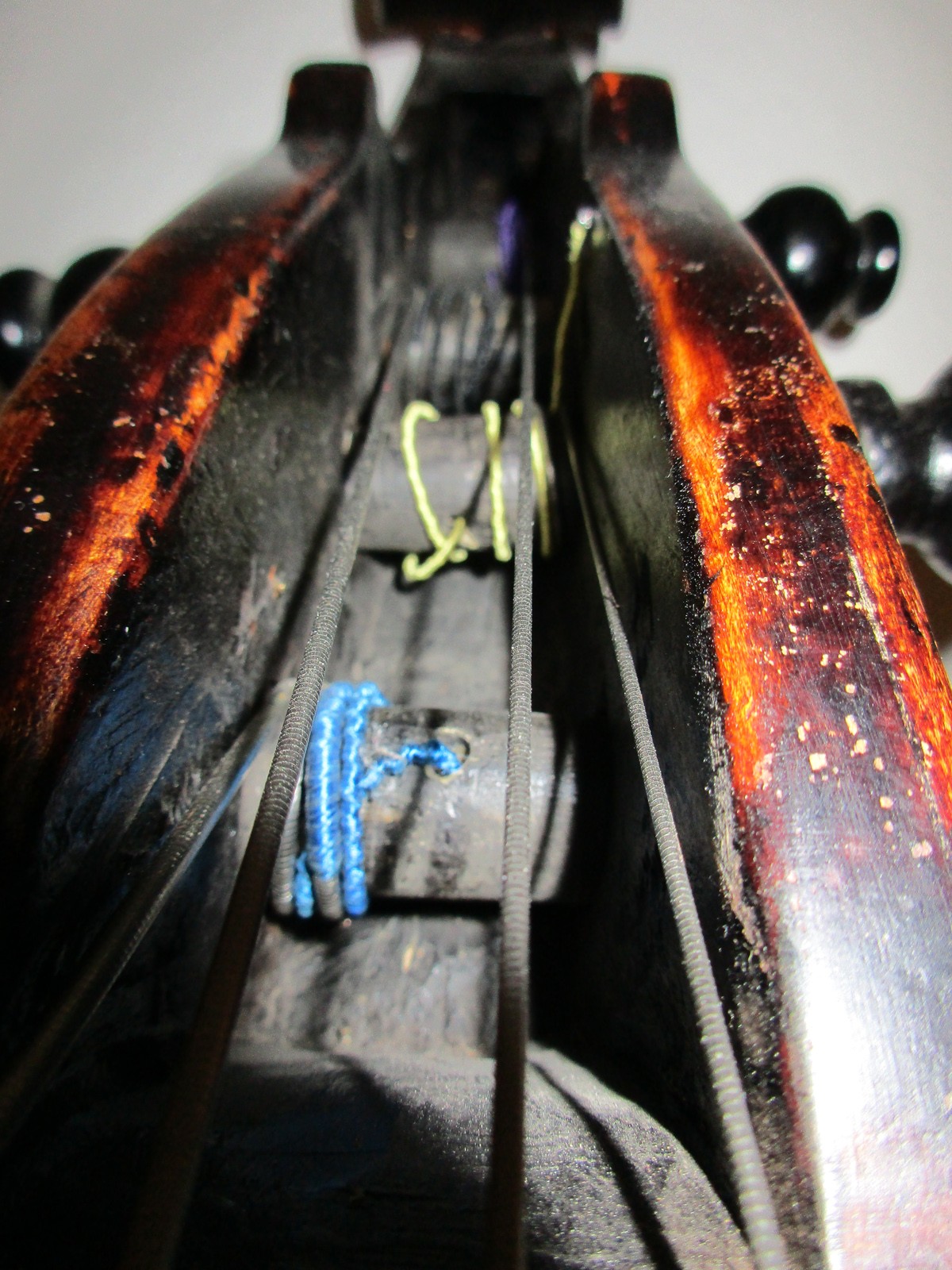

ich knips das Ende falls nowendig erst ab, nachdem ich die Saiten eingespannt habe. Funktioniert aber auch nur, weil ich es so mache:
ich stecke das Ende der Saite durch das Loch im Wirbel, mache dann eine Schlinge, verdreh dann das offene Ende ein wenig (ohne Knoten) um die Saite und dreh dann am Wirbel. Hat mir mein Basslehrer damals so gezeigt.
