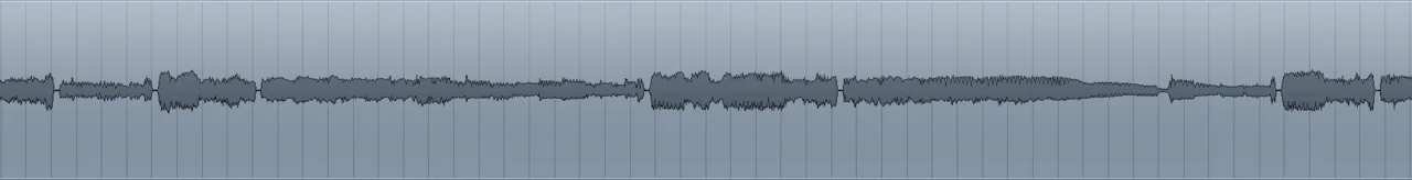

Beim Umschalten zwischen den 3 Presets die der Photon bietet, gibt es zunächst einen Delay, und dann wird das komplette Signal abgeschnitten, bevor der neue Sound hörbar wird. So etwas habe ich seit den 90ern bei keinem Pedal mehr erlebt.
Für mich ist das Pedal so bestenfalls noch als Kopfhörer-Übungsamp oder fürs Recording benutzbar - doch selbst da nervt die Unbenutzbarkeit der 3 Kanäle extrem.
Um euch die lächerliche Unverschämtheit zu zeigen, habe ich (extrem genervt und nicht an gutem Sound interessiert) mal eine Spur aufgenommen, in der ich ständig die 3 Effekte wechsle - mehr gibt es eigentlich nciht zu sagen.
Dazu gibts noch ein Bild der Audiospur, in dem die Umschalter sofort zu sehen sind...

In diesem Video hört man auch den Aussetzer, wenn der bei 4:30 das CabSim wechselt.
Ich glaub, dass der Alpha Omega Photon mehr Preamp als Bodentreter ist und dass deshalb die Sprünge im Sound hingenommen werden. Das Signal ist ja komplett digital und mit vielen Digitalen "Bauteilen/Efx" im Signal, da müsste der Prozessor extrem schnell sein, dass alles ohne Aussetzer zu bringen..

Beim Presetwechsel gibts die Lücke, bleibt man innerhalb eines Presets gibt es keine. Wenn du einen anderen Amp, zig andere Effekte, andere Cabsim und anderes Routing wählst, ja dann muss jeweils alles neu geladen werden. Wenn diese Blöcke innerhalb eines Presets bereits geladen sind, dann können die ohne gap problemlos hin- und hergewechselt werden.

Das ist in der Haupsache eine Frage der Programmierung. Tatsächlich ist es so, dass der Prozessor erst mal eine Anzahl von Werten braucht, damit er was zu rechnen hat (z.B. für Fourieranalyse oder digitale Filter), wenn er also seinen gesammelten Input verwirft und von vorne anfängt, gibt es eine Lücke..
Man kann aber durchaus mit einem zweiten Puffer arbeiten, der gefüllt wird, solange der alte noch abgearbeitet wird. Und dann wird auf die neue Effektchain umgeschaltet. So eine Art Tail-Funktion...
Ist meiner Meinung nach schlampig programmiert. Wenn das Hardwaregründe hätte, wäre das noch schlimmer, dann wäre der Speicher oder das Rechenwerk am Limit.

Das ist mir bei meinem Test der Kiste auch negativ aufgefallen. Perserwechsel, bei dem beide presets die gleiche IR nutzen, waren aber lückenlos, wenn ich mich recht entsinne.
Wenn man die Cabsim fullrange nutzt, also im Routing hinter dem Mixer, sehe ich sowieso keinen Bedarf, zwischen Patches die IR zu wechseln, da verschiedene IR zum einen deutlich andere Wiedergaben im Bassbereich haben, eine IR also viel fetter sein kann als eine andere und zum anderen sind die DG IR alle nicht in der Phase angeglichen. Teilweise sind die massiv auseinander in den relevanten Bereichen (50-200 Hz). Im schlimmsten Fall wird am FOH alles schön eingestellt, dann wechselt man die IR und hat plötzlich einen Versatz von 130 Grad.

Das ist nicht korrekt und lässt sich nicht mit "das Digitale" pauschalisieren.
Wie schon erwähnt, löst man das beim Helix über umschalten von Effekten oder ganzen Snapshots (die dann mehrere Effekte und Parameter umschalten) und das geht komplett verzögerungsfrei und ohne Audioschweinereien. Wenn man das Preset wechselt, läd man ein komplett neues Template ins System, was tatsächlich zu einer Unterbrechung führt (aber dann nutzt man den Helix einfach nicht wie vom Hersteller gedacht). Aber selbst das kann man inzwischen deaktivieren/umstellen (zumindest beim Helix), muss hierfür aber entsprechend DSP Leistung abgeben, die nicht mehr für Effekte zur Verfügung steht.
Beim Kemper lässt sich sogar wahllos zwischen allen "Presets" bzw. Profiles umschalten. Alles ohne Unterbrechung und mit Ausklingen der alten Sounds.
Auch bei manchen alten digitalen Boss hatte ich das Problem nicht. Kommt immer auf das Gerät an. Bei einem Preamp bei dem ich 3-Presets direkt über Schalter abrufbar hab würde ich allerdings auch erwarten, diese unterbrechungsfrei umschalten zu können, was technisch auch definitiv möglich wäre.
