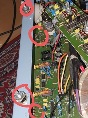

Hallo liebe Kollegen,
ich habe mir einen coolen Backupamp für mein Röhren-Oldtimer besorgen wollen. Der im Titel genannte Amp ist es geworden. Leider hat der Verstärker den Transport nicht überlebt, zwei Potis die an Frontblende und Platine befestigt waren haben einen harten Schlag abbekommen und sind abgerissen, der Amp geht an aber es kommt kein Ton (zum Glück ist scheinbar sonst nix, über Line in kommt Sound). Der Verkäufer war bestürzt und hat mir 50 Euro Schmerzensgeld geschickt (und ehrlich, er hatte ein Video von vor Versand), DHL ist nicht belangbar (das Paket sah super aus) und ich hab ein Problem und hoffe auf eure Hilfe.
Die kaputten Teile auszubauen war kein Problem. Genau die Teile im Internet zu finden schon, ich habe wirklich mehrmals umhergeschaut und nichts gefunden. Ashdown hat sich bisher nicht gemeldet.

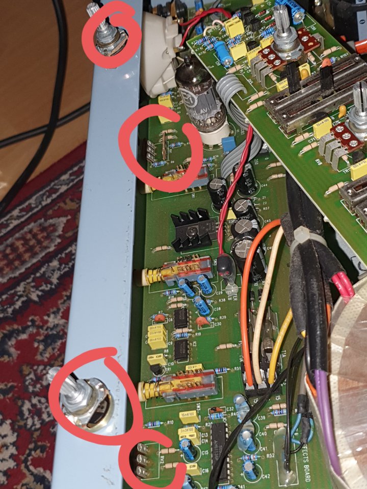

Abgerissen:
Octaver
Alpha B50K dreipolig straight, Achse 20mm lang inkl Gewinde, 6mm breit
Tubegrind-Knopf
Alpha B50K sechspolig straight Achse 20mm lang inkl Gewinde, 6mm breit
Kruschpelt beim betätigen (lt. Verkäufer, leises Kratzen ist aber auch noch zu hören)
Output
Alpha b50k dreipolig gewinkelt, Achse 20mm lang inkl Gewinde, 6mm breit
Gibt es diese Teile irgendwo?
Kann ich im Zweifel andere Potis verwenden?
Zudem sind die Lüfter laut, soll ich die überholen (wenn ja wie) oder austauschen?
Vielen Dank schon mal - Daniel.

Kontaktiere mal Ashdown und frag mal Dave, der ist extrem hilfsbereit was solche Kleinigkeiten angeht ;-)
Kein Witz. Ich hab da auch die "alten" Knöpfe mit Schraube bekommen, die auf den ersten Serien montiert und nirgends im Netz zu finden waren...
Ansonsten kannst Du baugleiche Potis verwenden, da ging es Netz genug und Alpha gibt es m.W.n. bei Rockinger
Schau doch bitte mal hier:
oder
Wichtig Frage: Sind das geriffelte, glatte Achsen oder haben die gar einen D-Shaft?
Die Standard Alpha (16mm = Korpusdurchmesser Potentiometerbody) haben eine Achslänge von 15mm - hierzu kommt dann noch das Gewinde. -> Ich vermute, dass Ashdown hier die wald- & wiesenpotis verbaut hat.

@ flobert bei Banzai habe ich auch schon mal geschaut, genau die ich suche habe ich da nicht gefunden. am ehesten noch die, die du vorschlägt, da sind halt die Achsen kürzer. Danke
Ich habe tatsächlich Rückmeldung von Ashdown bekommen, sie schicken mir die Teile zu!
Voll Geil.
Wenn es was neues gibt melde ich mich.
Nochmal Danke
