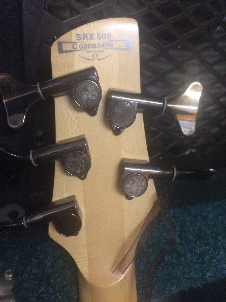

Ich kenne das Problem, bei mir hat es einen zerrissen, gleiche Symptome, schwergängig, Scheibe gebrochen.
Habe einen Soundgear SRX505.
Dann hat es aber irgendwann das Innenleben zerrissen. Und Thomann hat geholfen ;-)
Das sind die gleichen Mechaniken wie beim Ibanezen. Hab die Innereien rausgenommen und in meinen Originalen rein transplantiert. Sollte es nochmals vorkommen werde ich vlt. komplett umstellen.
Ich stelle später noch ein Bild davon ein :-)
Reaktionen: aptu, fiss-a-wiss und seppblind
  • #26
Wie versprochen....
Links unten ist der Übeltäter
Reaktionen: seppblind und Herr Karl
