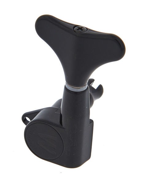

Es handelt sich um die Smooth Tuner BII;
die gleichen wie im Bild, nur in schwarz:-)

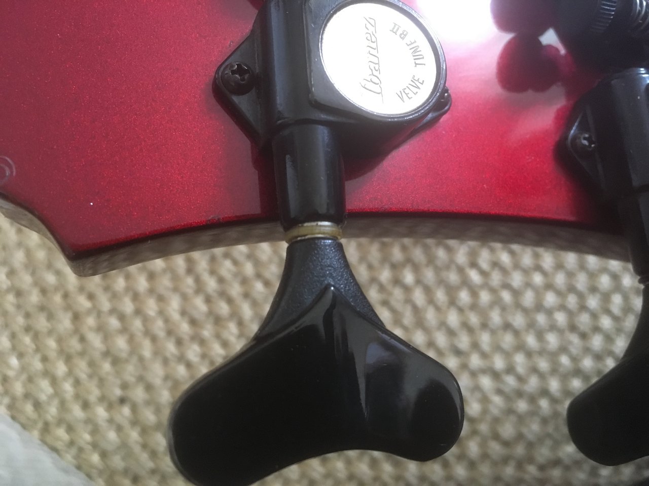

Wie bekomme ich das am besten hin? Da muss wohl die runde Kappe ab...
Vermutlich hast du bei den drehflügeln eine
feststellschraube,
die würd ich mal rausdrehen,
vielleicht bekommst du dann auch die ganze achse heraus.

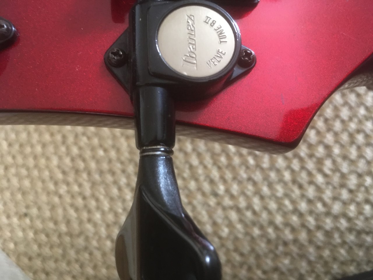

So wie bei der :
Ich bin mir nicht mehr sicher aber ich glaube die Achse wird letztlich auf der Stöpselseite ausgezogen.
Also Stöpsel raus und wie oben beschrieben den Flügel abschrauben. Aufpassen dass die ganzen Scheibchen nicht verloren gehen. Und dann die Flügelachse ausdrücken.
Mehr zerlegen geht wohl nur wenn man auch den verpressten Deckel auf der Rückseite aufmacht. Also den auf dem die Logoplakette pappt. Das wird aber kaum zerstörungsfrei gehen.
Zum Spülen und neu schmieren sollte das aber auch so reichen.

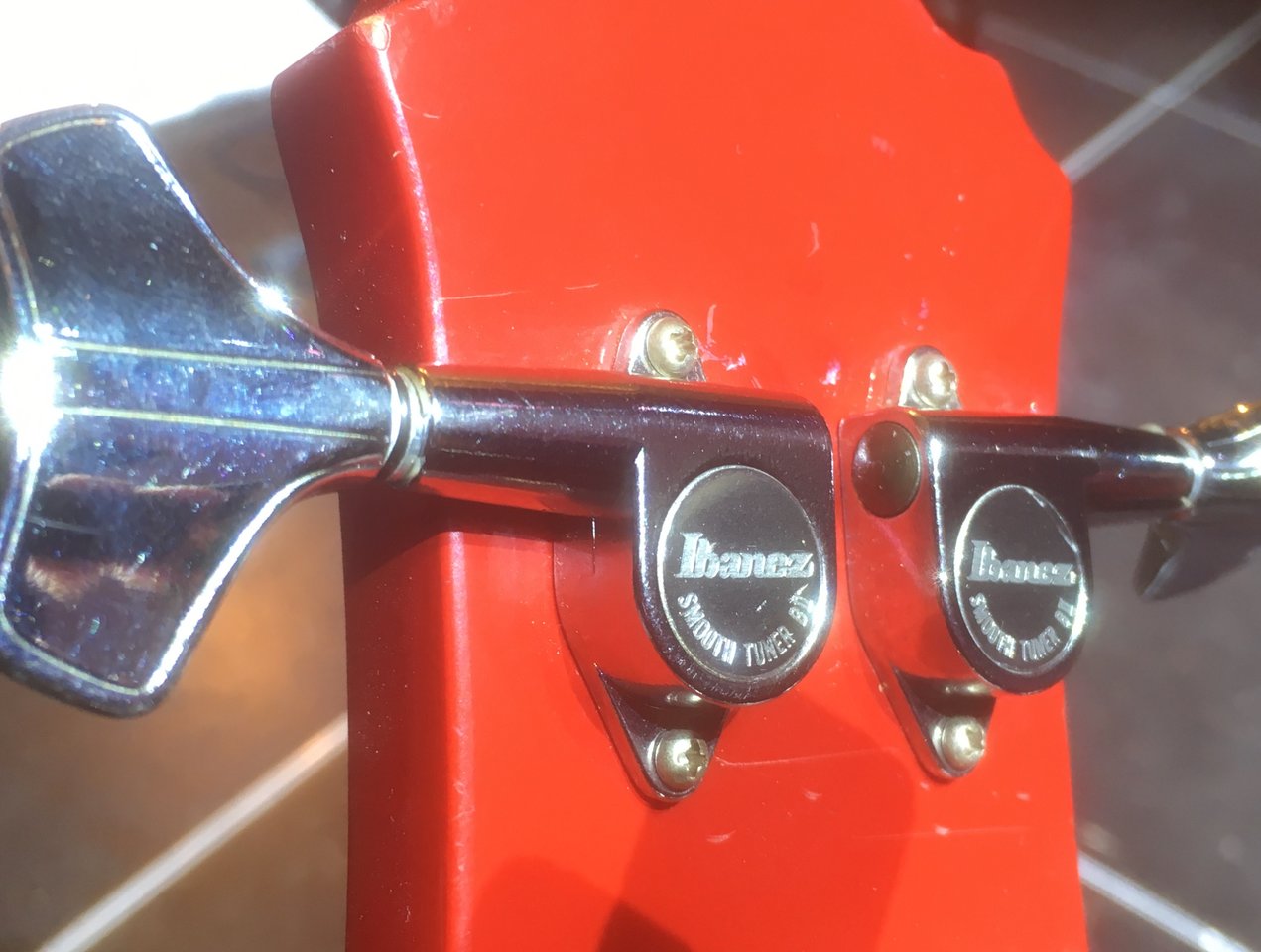

es war viel einfacher als ich befürchtet hatte.
Bei nochmaligem Probieren hab ich festgestellt, dass nur eine Mechanik so schwer ging (vorgestern Abend beim Gig fehlte mir die Ruhe dazu).
Und bei genauem Hinsehen stellte ich dann fest, dass die mittlere der drei kleinen Scheiben zersprengt war - hier im Bild die gelbe (die auf dem Foto ist ok):
Und in der Ersatzteilkiste hab ich dann eine andere Mechanik gefunden (No Name), der ich ein passendes schwarzes Scheibchen entnehmen konnte:
Flügel ab, Scheibchen wechseln, schmieren und wieder zusammen schrauben - fertig!
Und jetzt läuft der Tuner wieder wie geschmiert :-)
Danke euch!
(hatte ja schon befürchtet, den runden Deckel entfernen zu müssen, um ans Innenleben zu kommen)
