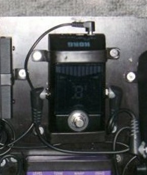

Moin,
meistens hat man ja bei seinem Effektboard entweder die Effekte per Mounties/Lochband/usw. fest angeschraubt oder sie mit Klett befestigt.
Ich hab jetzt folgendes Problem:
Bin gerade dabei mir selber ein Board zu bauen aus einer Holzplatte, so weit so gut, aber ich hab Probleme mein Korg Pitchblack anzubringen. Kann leider keine Mounties anbringen, da die Schrauben zu kurz sind, um dann wieder im Gewinde zu greifen. Konnte bis jetzt auch noch keine anderen passenden Schrauben finden, da das Gewinde dieser Schrauben recht selten zu sein scheint. Klettband kommt für mich nicht in Frage, bin ich kein Fan von, ich möchte das ganz gerne alles fest verschraubt haben oder... ja, oder...
Habt ihr da vielleicht noch weitere Alternativen, wie das klappen könnte? Hab auch schon gesehen, dass Leute die Effekte mit Kabelbindern befestigt haben, geht beim Pitchblack aber leider nicht, da quasi keine guten Aufliegepunkte vorhanden sind.
Fällt euch da was ein oder gibt es hier sogar andere Pitchblackbesitzer, die das Problem gelöst haben? :D
Bei mir wurde es Montageband mit passenden Schrauben. Hast du nicht iwo eine Schublade oder Kiste mit alten Schrauben?
Bei mir sind das iwelche Blechschrauben. Die passen, haben aber nicht 100% in das "Gewinde". Es hält aber, selbst mit zwei "Monties", bombig.
Eine Alternative wären zwei Winkel die über die Klinkenbuchsen verschraubt werden.
Ich habe mein Pitchblack mit einem Metalllochband, welches mit Schrumpfschlauch überzogen ist, befestigt.

Wollte nur kurz die Lösung für mein Problem durchgeben, falls dies später mal jemand anderes auch haben sollte:
Die Lösung hat mich ganze 0,19 Euro gekostet.
https://www.thomann.de/de/pro_snake_stagebox_4er_schraubenset.htm
Diese Schrauben passen, obwohl sie viel größer als die Originalen aussehen, ziemlich gut in das Gewinde, "greifen" aber viel früher als die von Korg, sodass ich den Tuner jetzt einfach mit Mounties bzw. Lochband am Brett anbohren kann! ;)
