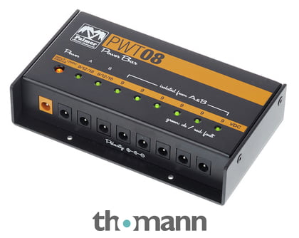

2. Das Netzteil ...befeuert aktuell 8 Pedale. Ist ein Palmer* PWT-08
Hatte mit dem Ding noch nie Probleme, hab aber das Gefühl, dass das Signal etwas nachlässt. Das zeigt sich, wenn ich mit dem Spector reingehe....und dann mit den anderen Bässen. Der Spector haut das Signal da ganz anders durch. Außerdem ist da mal wieder so ein kack Billignetzstecker verbaut. Ich möchte unbedingt eins mit anständigem Kältegerätestecker! Bei dem Billigding löst sich am Ende schon wieder leicht die Isolierung. Bei sowas könnte ich brechen, zumal das Ding keine 2 Jahre alt ist und sowas mal eben unbemerkt Kurzschlüsse/Brände und massive Schäden auslösen kann. Dann sind diese Billigkabel am Ende immer so kurz und belegen zudem immer mindestens 2 Plätze einer Mehrfachsteckdose (ähh einer ungenutzt natürlich)
Ich werde wohl oder übel zu Cioks oder Vodoo Lab greifen und am besten dann gleich ein 10er nehmen, da ich ja noch was zum Pegel drosseln des Spectors brauche.

Zu 2: das Palmer hatte ich auch lange und war eigentlich immer zufrieden. Das Steckernetzteil könnte man ja bei Bedarf tauschen gegen was robusteres.
Cioks und VL sind da allerdings natürlich nochmal ne Spur geiler. Da muss man sich echt null Gedanken machen. Das Carl Martin Netzteil is auch geil, durch den Trafo aber ziemlich schwer. Wenns etwas mobiler sein darf, kann ich auch das "Stromding" empfehlen. Ist ein Akku fürs Board aber deutlich hochwertiger als der Mist, den Warwick* versuchen an den Mann zu bringen...

Strom: Ich kann Dir nur empfehlen alles zu trennen. Wenn es mit unisolierten Ausgängen bei Dir funktioniert ist gut, ich hatte ab und an mal Probleme mit mehreren Pedalen. Und den Stress auf der Bühne tue ich mir nicht mehr an. Seitdem nur noch je Pedal ein isolierter Strom. Marke ist da (finde ich) nicht so wichtig, die sind ab einem gewissen Level alle gut. Ich nutze mehrere von Cioks, VoodooLab und Yankee. Keine Probleme egal mit welchem.
Jap, werde ich jetzt auch tun, da Geld zu sparen ist Unsinn. Das Palmer hat doch seine Schwächen, ein Versuch wars wert.
