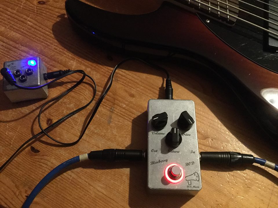

Meiner ist fertig.
Reaktionen: StonerGreg
  • #26
Cool, diese beleuchteten Bypass-Schalter machen echt was her, gefällt!

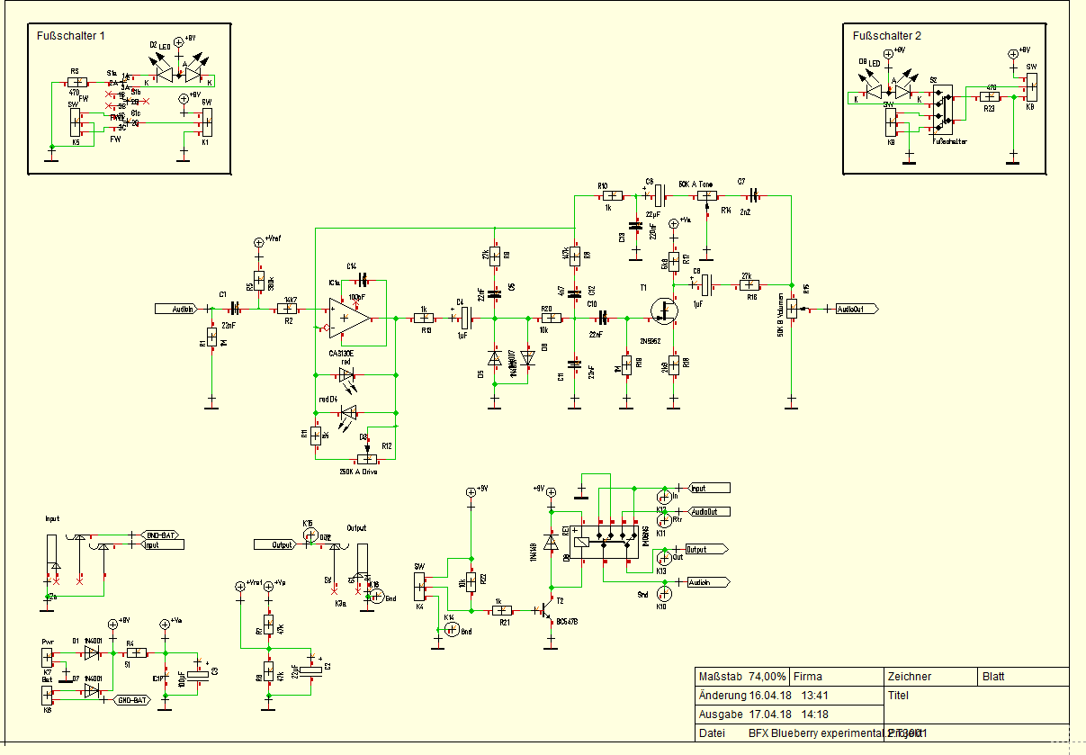

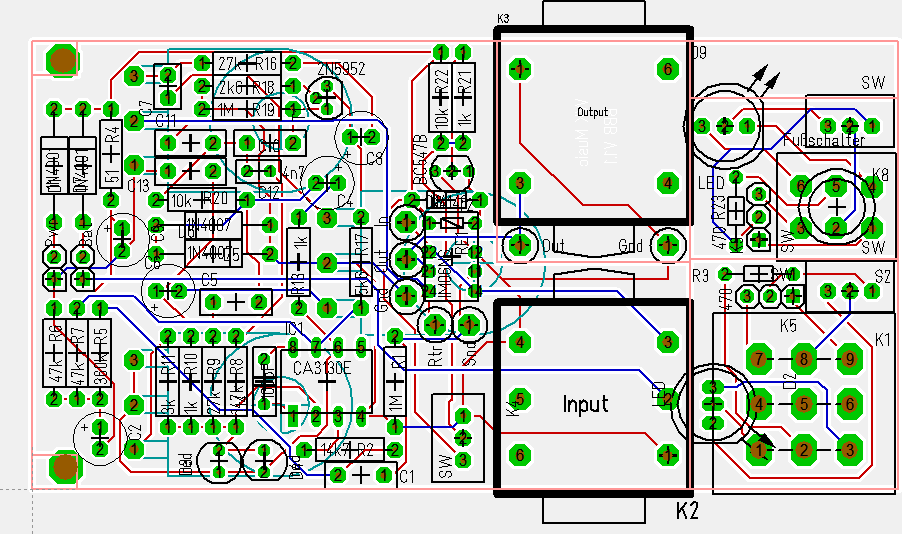

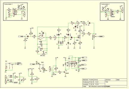

Man nehme ein Programm wie zum Beispiel Target 3001 (http://www.ibfriedrich.com/de/index.html) klimpere alles rein und dann kommt da sowas bei raus:

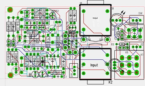

Daraus macht man dann die Platine.
Routet die Leiterbahnen und läßt das dann produzieren. (Bei mir ist es meistens PCB-Pool) Dann diverse Tests, Prototypen aufbau usw.
Alles in allem sind da jetzt ca. 30 Stunden rein geflossen. Und ja, das ist das Bearfoot Layout nicht MadProfessor. Erkennbar an dem einen FET. Ich will das auch noch etwas weiter treiben, sodass man die Platine auch rausgeben kann. Deswegen ist die Platine auch 50x100mm. Denn die kann ich günstig in China mit Aufdruck produzieren lassen. (10Stk für 12€)
