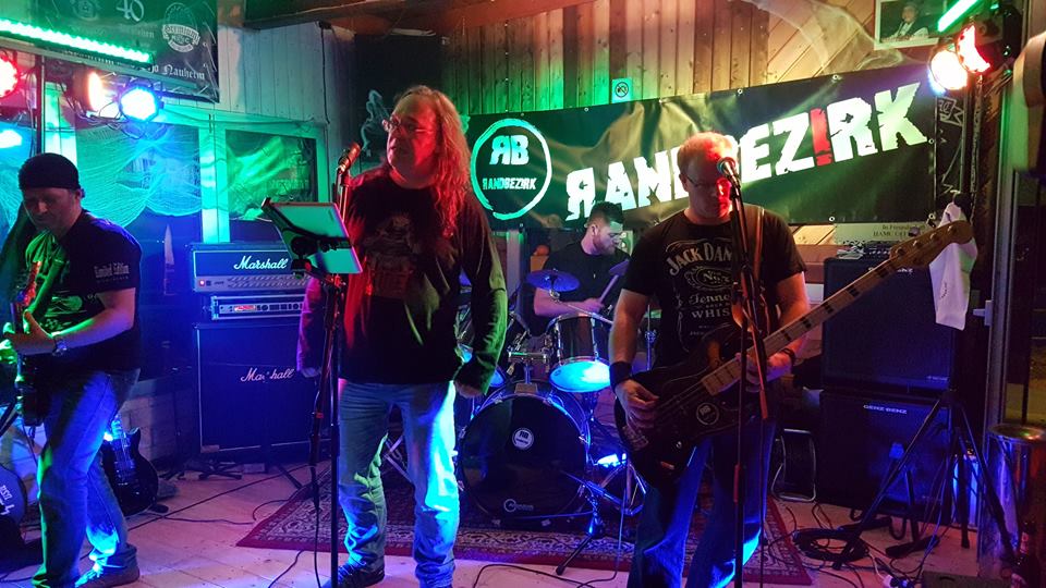

Wir parken am Bühnenrand je Seite ein Stativ mit 4 LED-Pars und einer LED Bar. Zusätzlich noch vier Standstrahler am Boden.
Die Bar macht über den Köpfen eine feste Farbe, die Bodenstrahler von vorne hell, oder seitlich und unterm Drumkit in einer feste Farbe. Vornehmlich blau und die Bar grün.
Die Pars an den Stativen laufen in DMX gesteuerten Programmen ab. Aber nur in Grundfarben. rosa, türkis usw. haben wir verbannt.

Ich habe das über Laptop laufen. Finde das Programmieren von DMX am Board/Pult zu mühsam. Hab mir daher Lumidesk zugelegt und bin echt zufrieden. Programmieren super simpel und das läuft dann einfach in Schleife ab. Für das bisschen was wir machen ist das völlig ausreichend. Eine "Lichtshow" passend zum Set haben wir nicht gemacht, weil wir dann noch jemanden bräuchten der das Steuert und das sparen wir uns. Man kann aber auch über die Software direkt im Betrieb zugreifen. Wäre also möglich. Aber diese Standalone Sache reicht erst mal.
Ich schau mal ob ich ein Bild unseres Lichtes im Einsatz finde.

  • #20
Hier mal ein kleiner Eindruck wie das aussieht.
Reaktionen: LovinRomance
