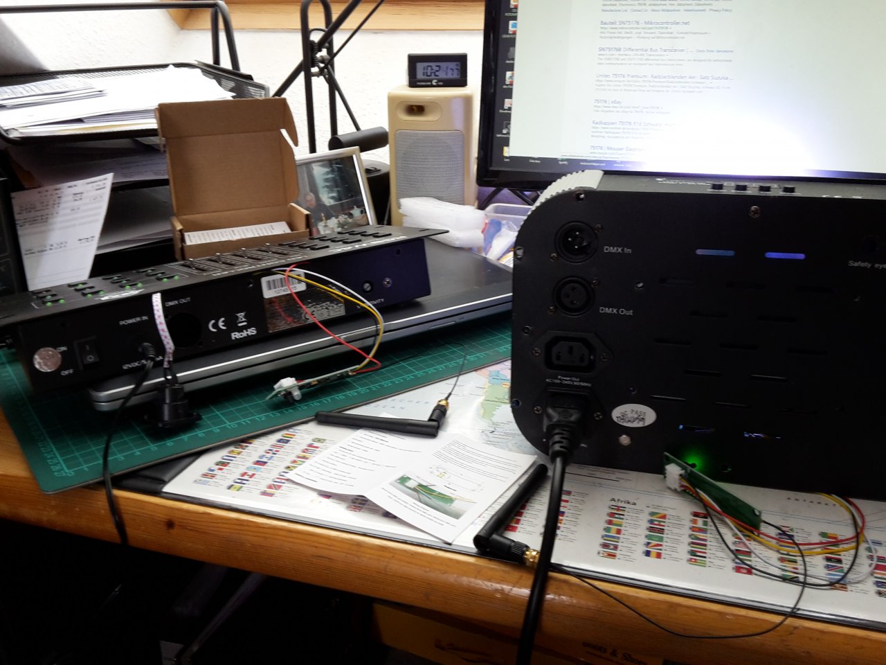

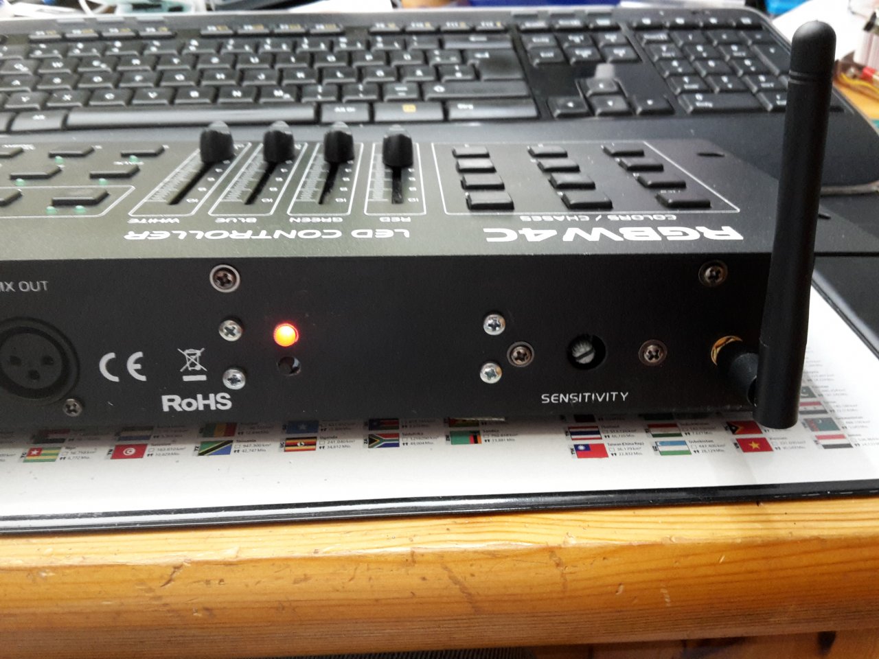

Ich hab's probiert und es geht!!!:D
Ich hab mir mal 5 von den https://www.tomtop.com/de/stage-dj-lighting-effect-437/p-l0384.html besorgt. Gestern (nach 1 Woche) waren die, heute hab ich die mal provisorisch angeschlossen und was soll ich sagen, funktioniert. Einfach so, ohne gross basteln.
Jetzt mach ich noch einen Reichweitentest und dann bau ich die fest in meine Gerätschaften ein...

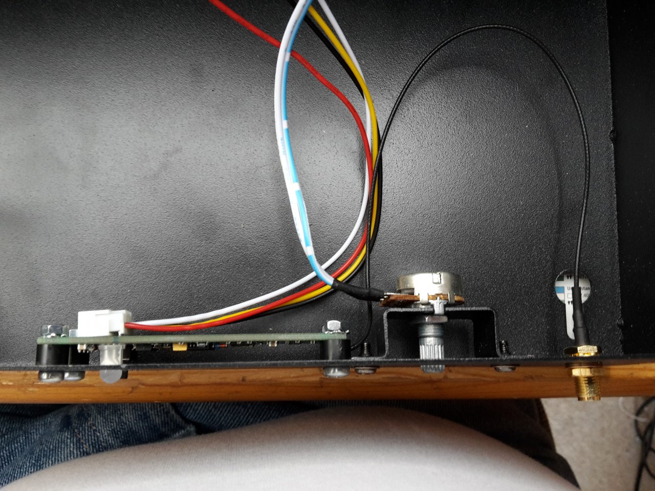

Reichweitentest bestanden. Es funktioniert im Haus durch 2 Decken. (Besser als mein WLAN)
Im LiPu hab ich das dann schon mal eingebaut.

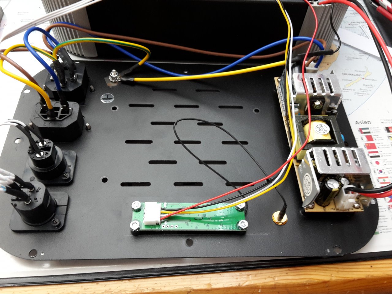

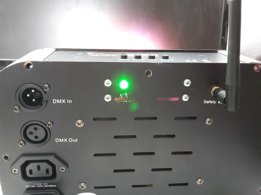

Einbau in die LED SCheinwerfer. Zumindest bei einem hab ich das jetzt schon mal gemacht. Leider muss man dazu die Rückplatte komplett zerlegen, also Netzteil und alle Anschlüsse raus. Dabei hab ich dann auhc gleich festgestellt, das die Erde an dem durchgeschleiften Stromanschluss am seidenen Faden hing. Eigentlich nur gehalten durch ein Stück Schrumpfschlauch... xx(
Billigproduktion, chinesische...
Jetzt funktioniert aber alles einwandfrei.
