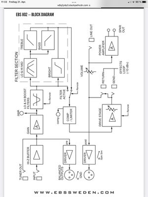

Ich habe eine spezielle Fragestellung die hoffentlich zum Threattitel passt.
Ausgangslage:
EBS HD802, mit dessen Preamp inkl. Drive ich gern den FOH-Sound vorformen möchte. Dazu böte sich zunächst dessen Post-DI an. Allerdings möchte ich den Bühnensound anpassen,ohne das FOH-Signal zu beeinflussen.
Meine Idee:
Effektloop-Send in eine RNDI (müsste ich kaufen) von dort a) ins Pult und b) in einen EQ und wieder in „Return.
Ich denke, dass muss funktionieren! Oder bin ich da auf dem Holzweg?
Was ist dann lediglich vermisse, ist die Speaker-Sim zum Post-DI des EBS.
Hier das EBS-Blockdiagram:

Das sollte funktionieren. DI XLR Out an das Pult und Through in den Return. Leider ist nicht zu sehen, wo der Effekt-Loop eingebunden wird.
