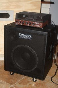

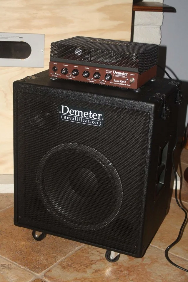

Hab grad gschaut -
Demeter macht so was neuerdings :
Reaktionen: French
  • #16
Ok, die Box kostet schlanke $1,189.99 :O!
