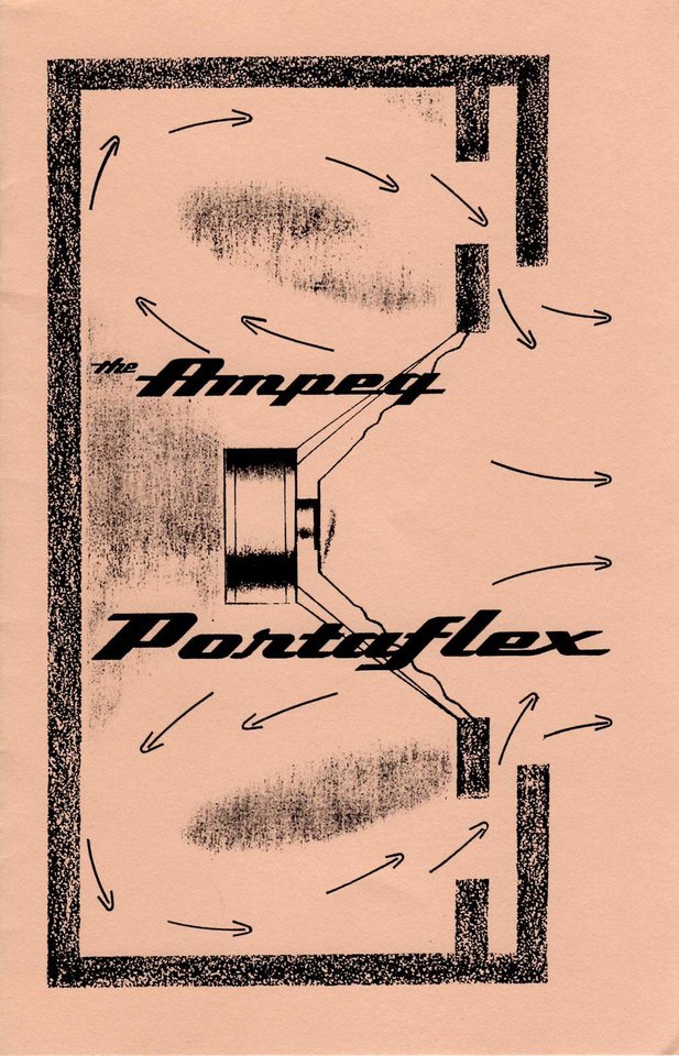

Wie ist der klangliche unterschied zu
einer box mit einfacher schallwand u
reflexöffnung ?

Ist im Prinzip ja auch eine Bassreflexbox. Die Tunnel werden halt durch die entstehenden Kanäle ziwschen den zwei Schallwänden gebildet.
Vorteil: Der Schall kommt aus einer einzigen Quelle. Das BR-Signal addiert sich sauber mit dem Direktsignal. Nachteil... Der Speaker sitzt relativ weit von der Schallwandöffnung entfernt, was die Abstrahlung hoher Frequenzen behindert.. Aber wen interessiert das schon bei einem B15 :-)
Bei Gitarrenlaustsprechern kann es den Charakter schon deutlich verändern, wenn er auf oder hinter der Schallwand montiert ist. der innen montierte klingt meist etwas voller aber auch ein wenig belegter.

Ja, ich denke auch, dass man den Sound mit einer normalen Bassreflexanordnung hinbekommen müsste. Da müsste man aber wissen, wie das abgestimmt ist. Kann man wahrscheinlich nur durch Vergleich mit einer Originalbox hin-tunen.
Vorteile: Günstiger als eine "Vintage Blue"- oder "Fliptops"-Box (s.o.), und man könnte sogar den Lautsprecher von vorne auf die Schallwand montieren :great:

Eine Annäherung wären mindestens 4 kleine BR Rohre dicht rund um den Speaker...
