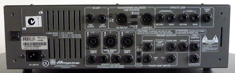

konnte mir diese Tage eine neuwertige Bass-Anlage AMPEG SVT4 Pro mit einer 610er HLF-Boxe ersteigern. Da ich keine grosse elektrotechnische Kenntnisse habe, können mir vielleicht die Amp-Cracks dieses Forums weiterhelfen: die 610er-Boxe wurde vom Vorgänger jeweils über die Mono-Bridge betrieben. Der SVT-Head besitzt folgende Ausgänge:
Leistung 2x 300 W an 8 Ohm (900W mono-bridged-out)
Leistung 2x 490 W an 4 Ohm (1200W mono-bridged-out)
Leistung 2x 600W an 2 Ohm
Die AMPEG HLF-Boxe hat folgende Kennwerte:
Belastbarkeit: 600 Watt an 4 Ohm
Die Rückseite des Amps ist als Bild angefügt. In welchen Speaker-Out muss ich mit dem Speakon-Cable? Ich gehe mal davon aus, dass mein Vorgänger mit der Mono-Bridge den falschen Output verwendete und die Lautsprecher mit zu grosser Leistung versorgte. Wie würde sich dies bemerkbar machen und wie kann ich als Laie überprüfen, ob die Lautsprecher, bzw. der Amp durch diesen Leistungsüberschuss keinen Schaden erlitt? Herzlichen Dank für eure geschätzten Feedbacks.
