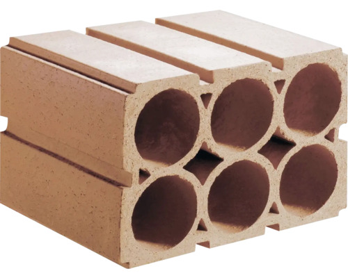

Nachdem sich bei mir schon 2 MP3-Player und ein Apple Macbook beim Laden aufgebläht und das Gehäuse gesprengt haben, bin ich auch vorsichtig.
Ein Nachbar, der bei der Freiwilligen Feuerwehr ist und viel mit dem Modellflieger fliegt, lädt und bewahrt seine Akkus in der Werkstatt in so einem Weinflaschen-Ziegel auf.
Wenn da etwas mit einem Akku ist, kann das Gas vorne und hinten entweichen, aber hat keinen direkten Kontakt zu brennbaren Materialien.
Das wird nur leider mit dem Macbook eng... 😄

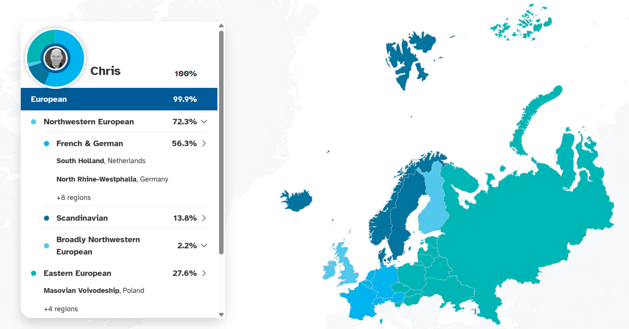

niederländischen besonderheiten
"According to DNA testing companies, Dutch DNA is considered mainly Germanic and French, which seems a broader stroke of DNA than some common and visible Dutch characteristics that I see."
Hab mal nen DNA Test gemacht, und bei mir isses kompliztiert. Meine Oma meinte mal, (vor 40 Jahren), dass unsere Vorfahren ziemlich "promiskuitiv" waren und ganz Europa "beglückt" haben (sie hat das anders formuliert).
Jahre später hat die Wissenschaft das bestätigt :-)
... ich habe mir für die Akkus der RC-Autos aus der klassischen roten Metallbox von einem bekannten Bauhaus innen mit brennhemmenden Platten ausgekleidet...
Da passiert nix.

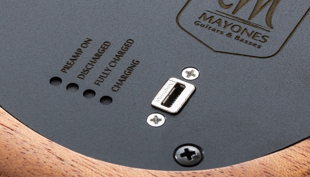

Und ich habe mich ein wenig in den Gedanken einer eingebauten Ladeplatine verliebt. Mayones macht sowas ja auch:
Jetzt muss ich nur noch ne passende/kleine Ladeplatine finden. Diese würde ich aber sicherheitshalber ausschaltbar machen. Wegen Fiepen...
da Du wahrscheinlich während des Spielens nicht lädst, ist das nicht das Hauptproblem. Wichtig ist, dass der Akku selbst nicht intern DC-DC wandelt, sondern wirklich 9V (intern in zwei- oder dreizelliger Bauweise aus irgendwelchen Lithium-Polymerzellen) bereitstellt und nicht aus einer Standard 3.7-4.2V LiIon Zelle wandeln muss.
