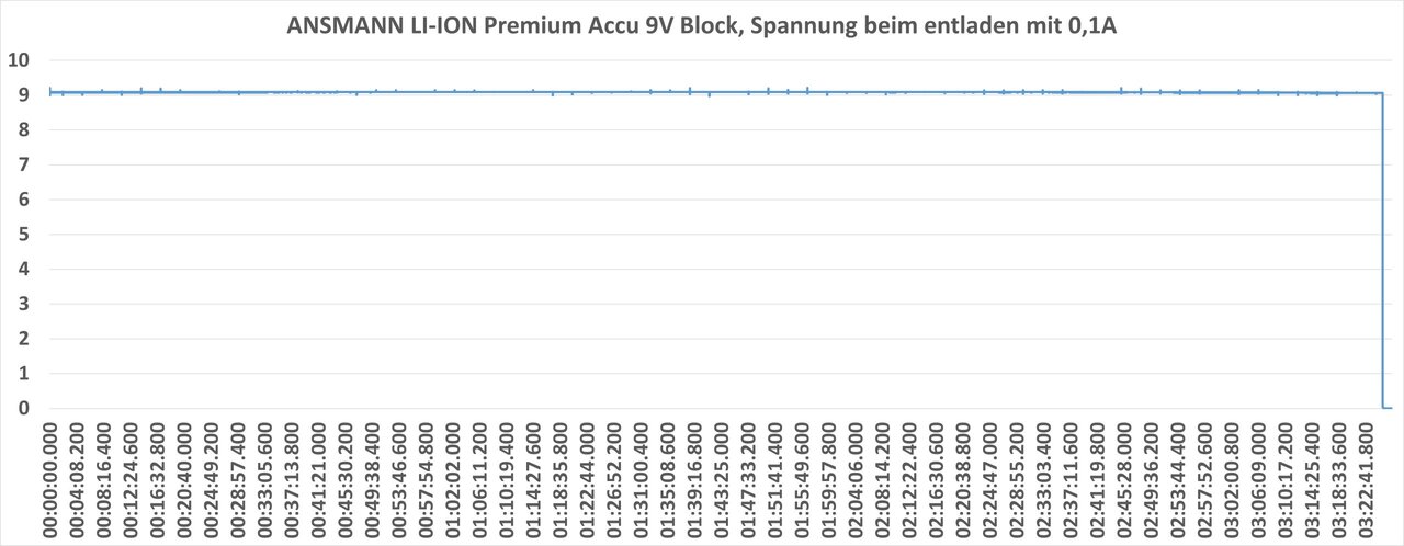

Das sollte man an einer unüblichen Entladekurve erkennen, da der Boost-Converter ja auf eine feste Ausgangsspannung eingestellt wird. Auch die Spannung im voll geladen Zustand ist ein simpler Indikator, ob es sich um eine der gängigen Zell-Chemien handeln kann.

Das ist egal, da man während des Ladens nicht spielt. Wie bereits von @claudio vermutet, hat der Akku eine niedrigere Spannung und wandelt auf 9V. Genau das ist das Problem, das die Störungen erzeugt. Habe einen Test bei akkutest.org gefunden, der dieses Verhalten bestätigt. Ist auch irgendwo klar, denn Bausteine mit USB-C Interface, 1S Ladefunktion und Buck/Boost-Converter gibt es von der Stange.

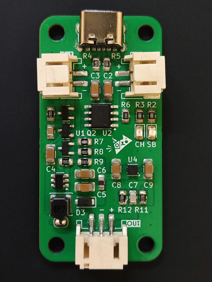

Auf Reddit hat jemand ein Modul geastelt, welches alles kann was ich will:
"The module uses a TP4056 charging IC, a voltage monitor to prevent over-discharge and a cutoff switch (activated by the output jack) to disconnect the battery when not in use. The 9V output is achieved via a boost converter followed by a linear regulator, ensuring clean and stable power.
So far, it’s been working flawlessly in my Gibson Les Paul Tribute. There’s no noticeable additional noise from the pickups when compared to using a traditional 9V battery. I can charge the module via USB-C, using a connector mounted on the backplate cover.
The module includes a pair of indicator LED for charging status, but they’re currently hidden inside the guitar. I may eventually drill holes and flip the module to make them visible, but honestly, battery life is so good and charging so quick that I haven’t felt the need."
Quelle: https://www.reddit.com/r/guitarpedals/comments/1lsvr69/comment/njv5224/?context=1
Schaltung: https://github.com/DavidMolTor/BatteryModule
Leider kann ich sowas nicht basteln :-(

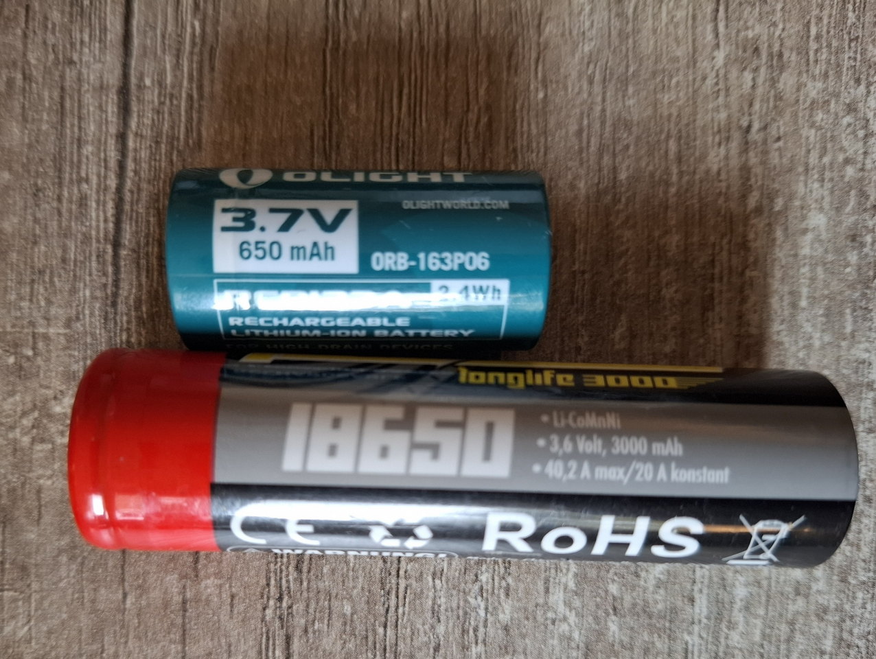

mhm, das Amazon Platinchen macht genau das, was die Ansmann Batterie auch tut: Input 4.5-8V USB, Akku LiIon Einzelzelle mit 3.7V bis 4.2V, Output 4.3-27V mittels DC-DC Konverter.
Falls die Glättung des Konverters besser als in der Ansmann ist, kann man das probieren, aber es gibt keine Garantie, dass es tatsächlich besser ist. Immerhin könnte man aber den Glättungskondenstator umlöten, allerdings in SMD.
Aber: CR123a 3V LiFePO4 Akkus wirst Du damit nicht laden können, zu hohe Ladespannung, andere Ladekennlinie.
Falls Du das Amazon Produkt ausprobieren willst, pro Platine 1€ plus je einen LiIon 18650 Akku für einen Zehner kann funktionieren, muss aber nicht. Im dümmsten Fall hast Du 20€ verballert. Oder wenn in der Grabbelkiste noch ein 18650er aus dem Rasierapparat oder sonst ein 3.7V LiIon Akku aus einem BT Kopfhörer oder so rumfliegen, kann man sich zumindest für den Versuch die Anschaffung des Akkus sparen.
Reaktionen: Bass-Fred
  • #57
das Platinchen macht genau das, was die Ansmann Batterie auch tut:
Der Unterschied ist eben, dass ich die Platine abschalten könnte, während sie bei der Ansmann Lösung dauernd läuft. Was nicht an ist, kann nicht stören...

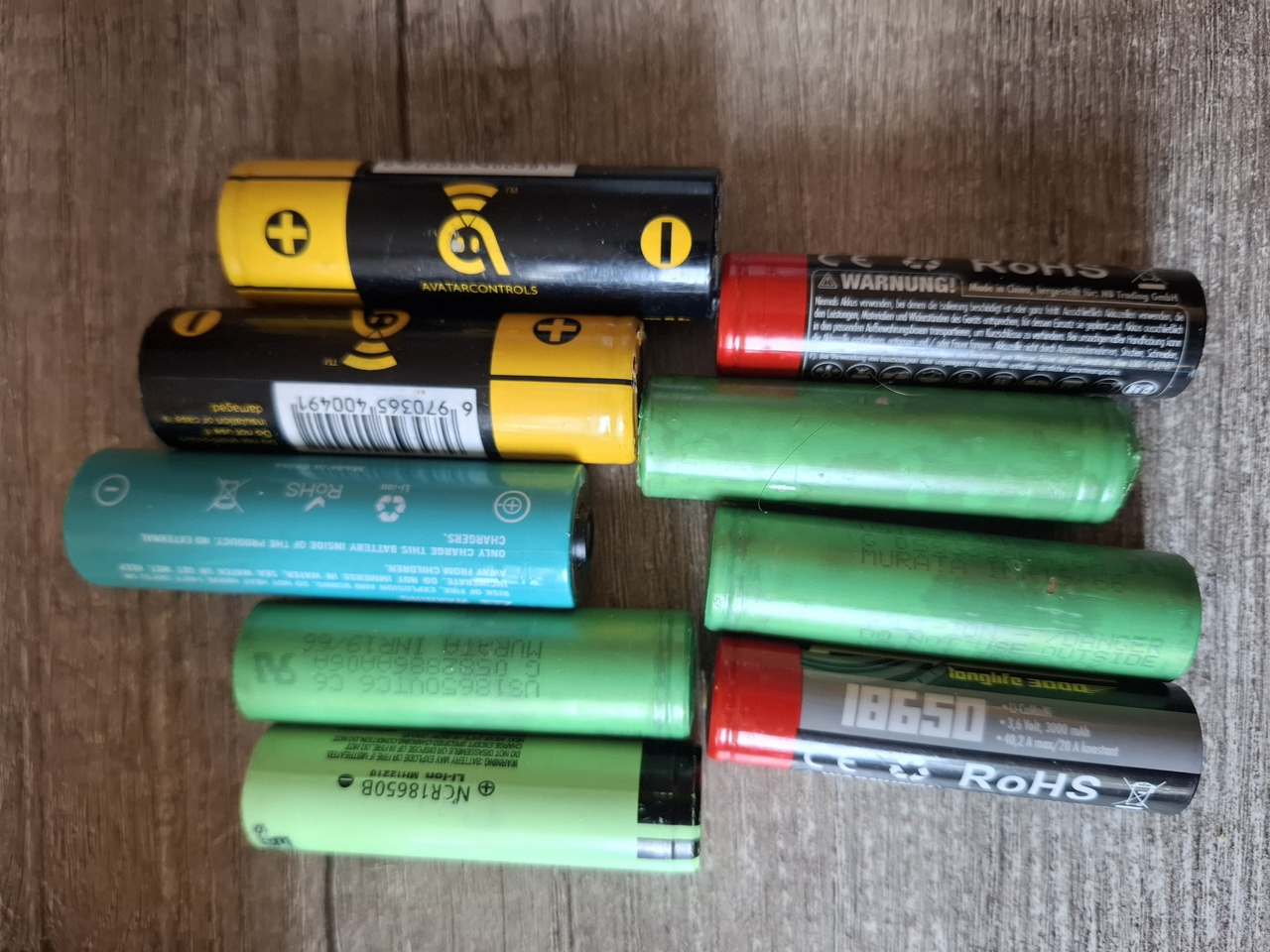

Zum Testen hätte ich ohne Ende Akkus:
Die 18650er sind aber zu gross für die finale Lösung.
Da würde ich eher auf CR123A gehen wollen, weil schön klein.
Brauche ich je eine Platine pro Akku? Ich dachte, eine Platine für drei Akkus in Serie? Warum sollte die Amazon Platine nicht gehen bei CR123A Li-Ion? Bitte laaaaaangsaaaaam schreiben, damit ich's verstehe :-)
Finanziell geht es bei mir gerade um jeden Pfenning (Eurocent), also muss ich planen bevor ich etwas ausgebe. Kann also nicht sinnlos Dinge kaufen und dann nicht nutzen. Darum lieber hier theoretisch diskutieren, bis dass ich ne Lösung habe.
Ist noch nicht mal ein Witz...

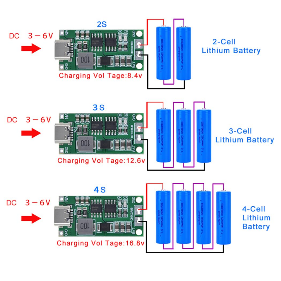

ah, ich dachte, Du wolltest 3V CR123A LiFePO4 (die Fotokameradinger) in Serie schalten, um 9V zu erreichen, die kannst Du so nicht laden.
Die CR123a 3.7V welche Du hier hast würde gehen, das ist ein LiIon oder LiPo. Allerdings ist die Amazon Platine darauf ausgerichtet, nur einen Akku (oder Akkus parallel für mehr Kapazität) zu laden und die Spannung für die Entnahme zu wandeln.
Was Du suchst, ist eher sowas aus dem Modellbau, entweder 2s oder 3s, je nachdem ob zwei oder drei Akkus (Zellen):
https://www.amazon.de/Hailege-Multi-Cell-Step-Up-Polymer-Charger/dp/B0CJY3ZMNH/ref=pd_sim_d_sccl_3_5/258-8807125-9755514?th=1
Das ist nur der Lader, da musst Du selbst noch Schalter dazu stricken, um von Lade- auf Entladebetrieb zu stellen. Zu beachten ist auch, dass die seriell geschalteten Zellen möglichst identisch sein sollten und auch einen vergleichbaren Alterungszustand haben sollten.
  • #59
Du bist mein Held!
Also:
- 3x CR123a Li-Ion (in Serie)
- 1x Hailege Ladeplatine ‎H-1-1790-2S2A / B0CJY3ZMNH
- Schalter (ich müsste ja nur eines der Kabel - rot - unterbrechen, korrekt?)
- LEDs für OK und CR (Charging). Kann ich da irgendwas nehmen?
EDIT @claudio - sollte es nicht die 3S version sein? Und wie viel A(mpere)? 1a, 2a, 4a?
