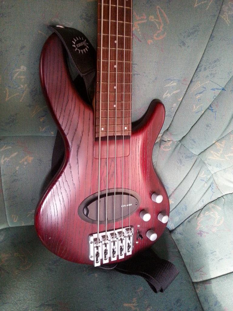

Ich habe den Pickup damals getauscht, weil der Aria-PU eine Macke hatte. Wenn eine Saite zufällig mit einem Polepiece unter der B-Saite in Berührung kanm, knallte es heftig. Das Polepiece hatte einen Kurzschluss zur Wicklung. Es war brummempfindlich. Drückte man z.B. die B-Saite auf das Polepiece, war das Tonsignal kurzgeschlossen und es kam gar kein Ton mehr raus. Zudem hat mich bei dem Bass immer die sehr nasale G-Saite gestört. Akustisch klang alles ausgewogen, aber elektrisch passte es irgendwie gar nicht so richtig.
Damals hatte ich den Mut zur Oberfräse und mit das Delano-Ei da reingebaut. Da musste allerdings noch ein passgenauer Rahmen drumrum, damit man die Ecken des alten PU nicht mehr sieht. Mit dem Pickup ist es jetz um einiges besser. Über alle Saiten total ausgewogen. Wesentlich sattere Mitten und ein seidiges Top End mehr sehr viel Höhen aber trotzdem angenehmer wie früher... und völlig nebengeräuschfrei. Nicht der Hauch von Brummen oder irgendwelcher Einstreuung in die Pickups.
Wenn ich bedenke, dass da genau so viel rauskommt, wie aus meinen EMG 35DC meines Esh-Basses, frage ich mich da nach dem Sinn aktiver Pickups. Im Vergleich haben die EMG nämlcih ein deutlich vernehmbares Grundrauschen, wenn man ordentlich Gain am Amp fährt. Das "Ei" ist totenstill. Da das "Ei" genaugenommen aus zwei internen Humbuckern besteht, kann ich aus dem einen Pickup problemlos 4 verschiedene Grundsounds abrufen, von denen jeder zu gefallen weiss. Und alle EInstellungen sind brummfrei. Ich weiss nicht, ob Delano auch sowas im original MM-Format anbietet. Bei den Soapbars sind es die Typen mit der Endung HE und dem Verweis auf "Quadcoil" .
Tip zu deinem Bass: Aria hatte damals nur die Umschaltung Humbucker seriell oder Single Coil. Beim Musicman sind beide Spulen parallel geschaltet. Da kommen noch deutlich mehr Höhen ins Spiel. Da der Aria-Pickup ja auch 4 Drähte hat, ist das auch möglich. Mit einem 2x UM-Switch könntest Du dann zwischen Seriell / Parallel wählen.
  • #11
Hier mal ein Bild von dem IGB68/5....
Den Rahmen habe ich mir mal fräsen lassen. Ist eine Ellipse mit den Innenmaßen 55 x 110 mm und 12mm Rahmenbreite.
Der 5-Wege-Schalter (Schaller Megaswitch 4x5) ermöglich die Anwahl der EInzel-Pickups + Serie und Parallelschaltung.
Bass/ Treble sind funktionslos. Ansonsten Volume und Tone, alles passiv!

Meinen Rahmen habe ich mit einem CAD-Programm gezeichnet und aus FR4- Leiterplattenmaterial auf der Platinenfräsmachine machen lassen. Das verkupferte FR4 wurde anschliessen mit mattschwarzer Ofenfarbe lackiert und im Backofen eingebrannt... Sieht auch nach 5 Jahren immer noch wie neu aus.
