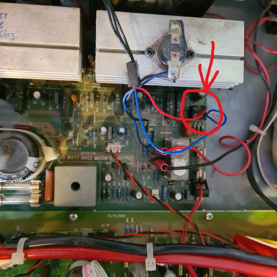

Hi,
weißt Du noch welche beQuiet Lüfter Du eingebaut hast und war der Wechsel schwierig? Wie würdest Du den vorher/ nachher Effekt nach dem Lüftertausch beschreiben?
Gruß
SteKrae
Ich habe diese Lüfter eingebaut:
Der Einbau ist recht einfach. sind nur Schraubklemmen. Allerdings haben die Lüfter 3 Kabel (1 Steuerkabel). Da muss man schauen, wie die angeschlossen werden.
Hallo basslife,
vielen Dank. Sehe ich das richtig, dass vom Lüfter 3 schwarze Kabel in den Stecker gehen und Du von dort jeweils ein rotes und blaues Kabel zur Schraubklemme weitergeführt hast (somit also das Steuerkabel im Stecker "tot" läuft)?
Ich bin mir deshalb nicht sicher, weil das rote Kabel an der Schraubklemme auf dem Foto aussieht als wenn es ein Doppelkabel sein könnte...?
Ja, richtig. Das auf dem Foto ist auch nur provisorisch um zu testen, welcher Draht vom Lüfter jetzt plus und welcher minus ist und welcher der Steuerdraht ist.
Das rote und das blaue habe ich dann rausgenommen und nur die beiden richtigen, schwarzen Kabel vom Lüfter angeklemmt. Das Steuerkabel habe ich abisoliert.
Das rote Kabel sieht aus wie ein Doppelkabel, weil ursprünglich ja zwei rote drin waren für jeden Lüfter eines. Die beiden Lüfter werden parallel verdrahtet.
