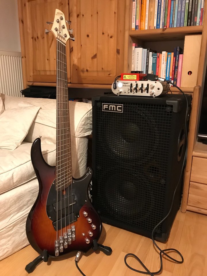

Ja das einzige Manko was er hat, er ist einfach Charakterlos. Was aber für mich geradezu ideal ist, weil den Charakter hol ich jetzt aus meinem Dexter. Und natürlich meinem Bass.
Gerade heute mein Probenstack aufgebaut.
Bin etwas stolz...
Reaktionen: keziahj, Mudskipper und Rhino-
