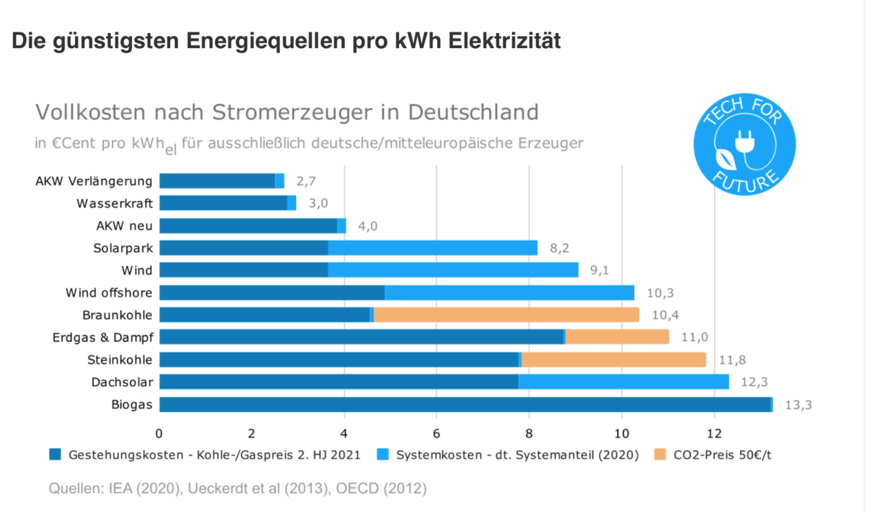

Und da sind Klimaaspekte noch weitgehend ausgeklammert. Hier mal eine Darstellung über die Energiegestehungskosten von unterschiedlichen Energieträgern, da wird für Steinkohle fast 9 Cent angegeben, ohne CO2-Zertifikate. Woher kommen denn Deine Zahlen?
