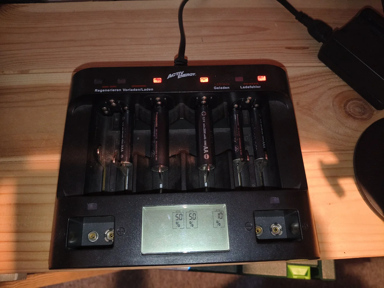

  • #43
Hast du eine Empfehlung für ein gutes Ladegerät?
Jein :-)
Ich beschäftige mich nur mit dem Thema, wenn ich etwas brauche - habe den Markt nicht im Blick.
Das hier habe ich vor ~10 Jahren(?) gekauft, wahrscheinlich gibt es das nicht mehr:
Für mich perfekt: Bis zu 6 AAA (4AA) Zellen, 2x9V Schacht (Tonehammer Preamp), Mono- BabyZellen...
Was wichtig ist: Die einfachen, billigen Steckernetzteile "machen einfach Strom". Das ist ok auf Reisen oder zum Mitnehmen.
Ein gutes Ladegerät hat eine Überwachung, Regeneration, Erhaltungsladung, Display... und kostet Geld.
Nur mal ein Beispiel, welches ich spontan gefunden habe - ich kenne es aber nicht:
https://www.conrad.de/de/p/accupower-iq338xl-rundzellen-ladegeraet-nicd-nimh-liion-10340-10350-10440-10500-12500-12650-13500-13650-14500-1483491.html
Hier etwas billiger, die Hausmarke von Conrad:
https://www.conrad.de/de/p/voltcraft-cc-8-rundzellen-ladegeraet-liion-lifepo-nimh-nicd-a-mignon-aa-micro-aaa-mini-aaaa-9-v-block-baby-2176563.html

  • #45
Achtung!
Diese Multilader können AA/AAA idR auch zügig laden, wenn man Current hochsetzt.
9V werden oft nur mit wenigen mA geladen, deswegen hab ich mir dafür einen extra Lader gekauft, der mehr kann, aber nur mit NiMh funktioniert.
EDIT: Der kann bis 250 mA, das funktioniert für die besseren 9V mit 250-300 mAh deutlich schneller.
Für die Hixxon hab ich damals einen mitbestellt, der funktioniert gut.
Jein :-)
Reaktionen: cfortner
