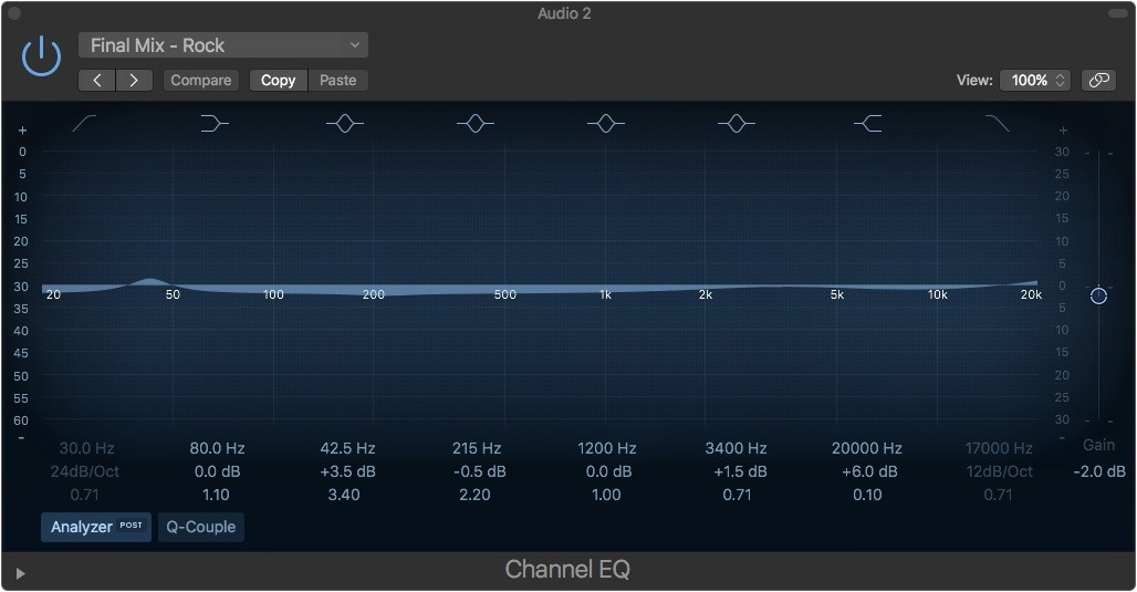

Was ich gemacht habe:

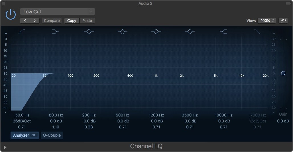

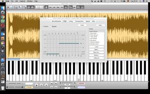

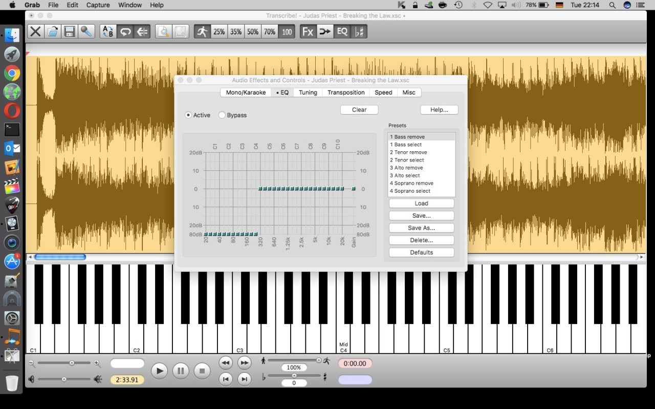

1. Über Transcribe! die tiefen vom Original Song reduziert.

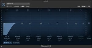

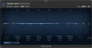

2. Auf der Bass Spur in Logic zwei EQs hinzugefügt:

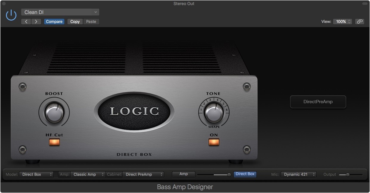

3. Auf der Master Spur eine DI Emulation hinzugefügt:
4. Exportiert ( Bounce nennt sich das unter Logic ) als mp3.
4a. Mp3 mit Song und Bass Spur
4b. Mp3 nur Bass Spur.
Bass wurde über das MD421 Mikro aufgenommen. Mikro angeschlossen an Focusrite Interface zum Mac.
Keine Effekte ( Pedale ), gar nichts in der Richtung.
Bass --> Ampeg --> Mikro --> DAW
Mir gefällt das wesentlich besser als bei der ersten Aufnahme :-)
