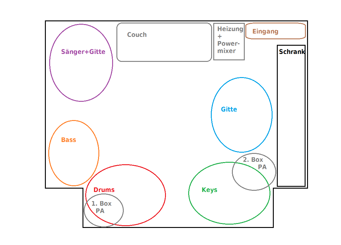

Dieser Trööt soll im allgemeinen dazu dienen Diskussionen und Fragen rund um das Thema "Wie stellt man sich am besten im Proberaum auf, um dieses oder jenes zu erreichen."
Und ich schildere hiermit mal die erste Situation
Meine Band hat seit ein paar Wochen endlich ne halbwegs anständige PA günstig und gebraucht erstanden. Jetzt haben wir (oder eher ich :D) die Idee in den Raum geworfen, ob wir unsere Aufstellung nicht i,wie optimieren können, damit jeder Alles möglichst gut hört, um noch effektiver arbeiten zu können.
Ich hab hier mal eine kleine Skizze angefertigt, die die Aufstellung bisher darstellt:
Dazu muss gesagt sein, dass der Schrank i.wie fest im Raum installiert ist und nicht verschoben oder entfernt werden kann.
Meine Idee wäre es jetzt gewesen, die Couch (die vorerst wohl auch nicht weg kann) dahinzu stellen, wo jetzt das Schlagzeug steht, weil die nutzbare Fläche, dann etwas quatratischer wird.
Ich würde gerne so neben den Drums sitzenbleiben, weil ich so auf die Fußmaschine unseres Trommlers gucken kann. Der gute ist einer von der Kategorie "Streichler", also spielt er gerne etwas leiser, was dazu führt, dass zB die Bassdrum eher etwas untergeht, was ich ein wenig doof finde, weil ich mich logischerweise an die BD anpassen will, damits tighter wird und mehr groovt.

Bass in einer Ecke ist immer eher suboptimal. Das dürfte auch schon eine mögliche Erklärung sein, warum der Raum zum Mulmen neigt. Die Heizung, die Du da eingezeichnet hast, ist nicht mobil, richtig?
Das Sofa (braucht Ihr das wirklich?) würde ich vor den Schrank schieben wollen (vorausgesetzt, Ihr müsst nicht an den Schrank ran).
Drums und Keys an die linke Wand, die beiden Gitten und Du davor, aber die beiden anderen anschauen.
Der Reihenfolge nach (von der Heizung): Bass, Gesangsgitte, Gitte. Deinen Amp/Box stellst Du dann neben die Heizung, wo jetzt die Couch steht. Die Gitten stellen ihre Amps an die Wand, wo jetzt der Drummer sitzt. So sollten alle die Amps relativ gut hören können.
Die Bassdrum würde ich (leicht!) auf die PA geben wollen, damit Du sie bässer wahrnimmst. Auf der Bühne kannst Du dem Drummer auch nicht auf die Füße glotzen... ;-)

Ich würde immer versuchen eine Position zu finden, die einer Live-Situation nah kommt.
Ihr steht zusammen auf einer Bühne, und in manchen Clubs werdet ihr teilweise nicht richtig abgenommen oder es gibt keine Monitorboxen, da kann eine "heimische/bekannte" Aufstellung für Sicherheit und Wohlfühlen sorgen. Wenn ich so über eure Aufstellung nachdenke kommen mir folgende Gedanken als Tipps:
- Schlagzeug (rechts, dahin wo die keys standen) und Bass ( dahin wo Drums stehen) in den Vorsprung vor Kopf.
- dann keys und Gitte links und rechts ( alles nach vorne-wie live)
- Sänger vielleicht mittig vor kopf / couch?
- die PA Boxen würde ich rechts und Links an die Eingangswand stellen, und möglichst so dass der Sänger/die Sänger angestrahlt werden. ( Ketten in die Decken oder so)
- versucht alle Amps so leise es geht einzustellen.
- In kleinen Räumen die nicht besonders klingen, hilft es manchmal schon wenn der Schlagzeuger seine Becken vernünftig dämpft. Da gibt es so etwas größere "Gummi-Aufleger", hat unser Trommler auch.
Ich würde sagen macht euch so leise es geht. Da freut sich auch jeder FOH / Monitormischer drüber :-)

wichtig wäre auch: ihr steht aber nicht jeweils direkt vor eurem amp, oder? sollte eigentlich klar sein, dass man am besten gegeüberliegend steht, bei kurzen distanzen wie im raum braucht alleine der bass ja schon ein paar meter um zu wirken. bass in der ecke ist immer die schlechteste wahl, wie nymi schrub. habt ihr monitore? es ist gut, sich schon mal im proberaum auf das hören auf der bühne einzustellen, also mit den monitoren auf dem boden zu arbeiten.
ich würd die keys vor den schrank packen, und eine diagonale durch den raum bauen, also drums wo sie sind, rechts daneben bass in die mitte der wand, rechts daneben gitte, links neben drummer gitte/sänger.
An der Aufstellung halte ich mich raus, da es da 1000 Vorlieben gibt, aber die Bassdrum auf die PA wenn ihr einen leisen Drummer habt sollte unbedingt drin sein.

Bei 16 m² keine leichte Aufgabe . . . seufz.
Erst mal alle Glasflächen abdecken (Fenster, Schrank ?) - Glasreflexionen nerven.
Sind die Wände glatt -> Diffusoren aufkleben (manchmal reichen Eierpaletten).
Alten Teppich auf den Boden.
Bass und Bassdrum einen möglichst langen Abstrahlraum ermöglichen - Ecken sind tabu !
Den Rest nach Facon und Wohlklang drapieren . . .

Wenn die Proportionen auch nur einigermaßen stimmen, würde ich Bass und Keys tauschen, um den Bassamp - wie Nymi schon in der ersten Antwort schrob - aus der Ecke und an eine gerade Wand zu bekommen. Wenn's geht mit etwas Abstand zur Selben...wenn Reflexrohre nach hinten abgehen sowieso.
Als "Erste Hilfe" soweit...einfach mal testen.
Die Aufstellung in er Ecke machen u.U. gut + 6 db bei der entsprechenden Resonanzfrequenz des Raumes und das kann tierisch mulmen.

Dass man Bassverstärker bloß aus Ecken raushalten sollte, ist mir durchaus klar. Allerdings haben wir hier ein sehr merkwürdiges Phänomen, nämlich die "Ecke in der Ecke":D Das sind vlt 50 cm, die da vin der Wand wieder in den Raum hineinragen. Kann das den Effekt evtl. aufheben?
Wir sind definitiv nicht laut! Wie schon gesagt, ist unser Drummer defenitiv keiner, der sein Set total verprügelt. Es geht hier eher darum, dass man wie gesagt jedes Instrument und im Prinzip jeden Furz hören kann, da wir im Proberaum viele Arrangements auschecken usw.
Außerdem sind wir was Bühnenerfahrung angeht alle fit genug, denke ich. Wir sind keine Kirmesband d.h., dass wir bis auf einige ganz wenige Außnahmen mit anständigem Monitoring arbeiten und auch wissen, wie man dem Tontechniker mitteilt, was man wie auf dem Monitor haben möchte.
Es geht uns(zumindest im Moment) nicht darum Live-Situationen "zu proben". Wir haben da ein bisher gut eingespieltes Konzept (im Prinzip v.l.n.r.: Bass, Drums, Keys, Gitte und der Sänger vorne dran, wobei Bass und Gitte leicht vor den Drums und den Keys stehen)
Sollte es allerdings dazu führen, dass eine Aufstellung im Proberaum, die mit der Live-Situation identisch ist zu einem ausgewogenen und klarem Gesamtklang führt, dann steht dem natürlich nichts im Wege.
Vielleicht kann man so sogar seine Vorgehensweise beim Einstellen der Monitore noch weiter routinieren, was dann ja letztendlich noch mehr Zeit spart(wobei man sagen muss, dass wir was Aufbau und Soundcheck angeht schon echt schnell, sind.)
Soooo... was gibts noch...
Unser Power Mixer hat glaube ich nur einen einzigen "Monitor Out" uns würden also mit Monitor insgesamt 3 Boxen zur Verfügung stehen, die zur PA gehören. Aber das muss ich nochmal checken.
Im Moment scheints mir am meisten Sinn zu machen i.wie zu versuchen die Couch loszuwerden und alles an Amps an die "Nord"wand zu stellen und sich dann "einer Livesituation ähnlich" aufzustellen. Aber wer noch Tipps und Tricks am Start hat möge diese auch Mitteileno_O
