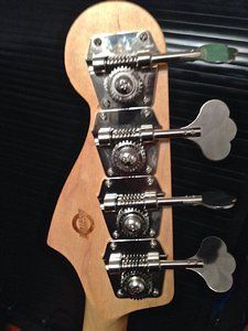

Bei den Gotoh GB-640 hatte ich ein ganz anderes Problem: Die Grundplatten waren ein paar zehntel mm zu groß !
Ich musste bei 2 der Grundplatten ein wenig abfeilen, ansonsten hätte es geklemmt...
Hat das bei Dir 1:1 gepasst ?

@Andreas_SH: Ja, die Mechaniken haben 1:1 gepasst, konnten problemlos unter Nutzung der Originalbohrlöcher angeschraubt werden und haben jeweils knapp 1mm Abstand zwischen den Grundplatten.
Sauelei, veldammte ! :-)
Was haben die mir da angedreht, ich musste tatsächlich feilen weil das sonst nicht gepasst hätte, siehe Bild Jazzbass mit Mighty Mite Hals.
Gleiches Problem bei einem Squier VM...
Ich hab´s in Kauf genommen, weil die Mechaniken ansonsten super klasse sind.
Superscheissfoto ich weiss, grad kurz mal geknipst nur um zu zeigen wie eng das da ist.
