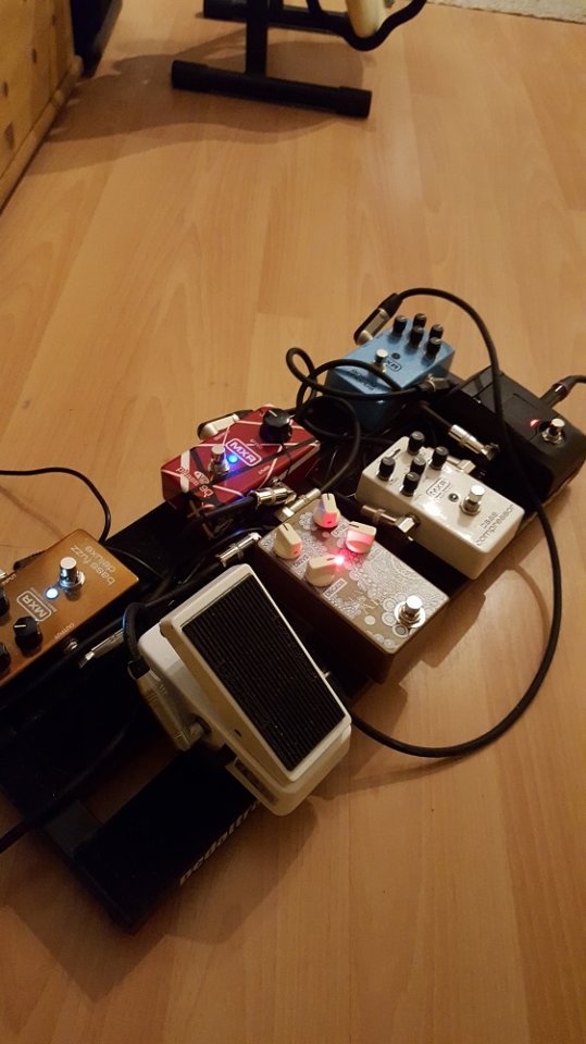

  • #36
ich hab inzwischen auch beides:
  • ein selbstgebautes "echtes" wah auf technischer basis des crybaby. da komplett custom, kann ich das allerdings nicht mit irgendwas handelsüblichem vergleichen. aber was ich an der kiste gelernt habe: out of the box sind wahs eher nicht so geil. wem ein echtes wah zu krass oder zu wenig krass ist, der probiere erst mal, zahnrad und zahnstange etwas zueinander zu versetzen. die fußwippe greift nicht den kompletten regelweg des potis ab, da läßt sich also viel machen. und auch sonst ist so ein wah eine kiste, die sehr freudig auf umbauten reagiert. meines wurde dann sehr stark verkrasst. ich werd auch noch mal ran gehen und den ein/aus-schalter irgendwo anders hin verlegen, das ding ist eine auf mikrometer angelegte fummelei... und zu guter letzt: man muß halt lernen, mit dem fuß sound zu steuern. jeder anfänger mit dem wah wird sicher erst mal fluchend das teil wieder in die ecke feuern.
  • das gilt auch fürs auto-wah. diesen winter hat noch ein snow white zu mir gefunden. für vieles, was ich beim wah als hardwarelösung umgesetzt habe, gibt es hier einen drehregler. nice. aber wenn ich beim wah oben von "verkrassung" geschrieben habe... auch schneeweißchen mag extreme reglerpositionen und selbst dann denke ich oft: da sollte noch mehr gehen. das ding ist subtiler. spieltechnisch ist es auch eine kiste, auf die man sich einschießen muß. heute kaufen, morgen bühne ist auch hier nicht. erst an tag 2 hab ich die regler richtig begriffen, und an tag 3 hab ich gelernt, damit zu spielen. ich finde, es mag einen comp vorneweg.
wahs, egal ob auto oder wippe, sind eine sehr eigene welt, wie ich finde. man muß sich eingehend damit befassen, am ersten tag bekommt man absolut nichts brauchbares raus. und wie immer bei frequenzgeschichten: sie klingen nicht übers ganze griffbrett. es gibt eine oktave, in der sie geil sind und überall sonst sind sie unhörbar oder gar richtig mist. das snow white müßte man praktisch mit dem bias-regler bei jedem song auf seinen einsatzbereich feintunen, bei den wippen kann man daß etwas intuitiver handhaben.
alles spannende kisten, aber laßt euch zeit, sie zu entdecken!
Reaktionen: fuzzer und igsman
