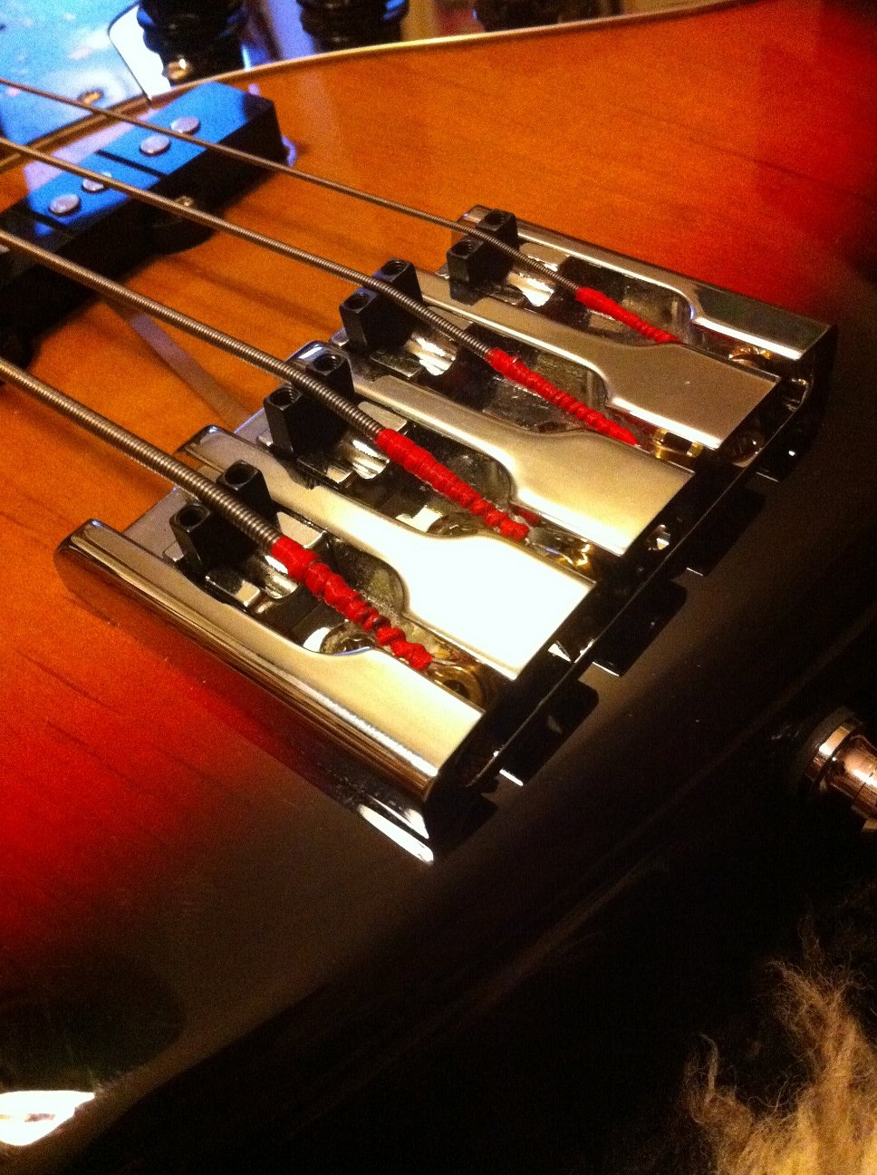

Hi,
ich bin günstig an einen super Fender Bass Made in Japan gekommen.

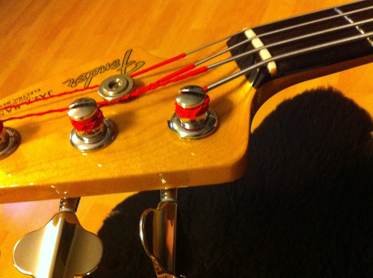

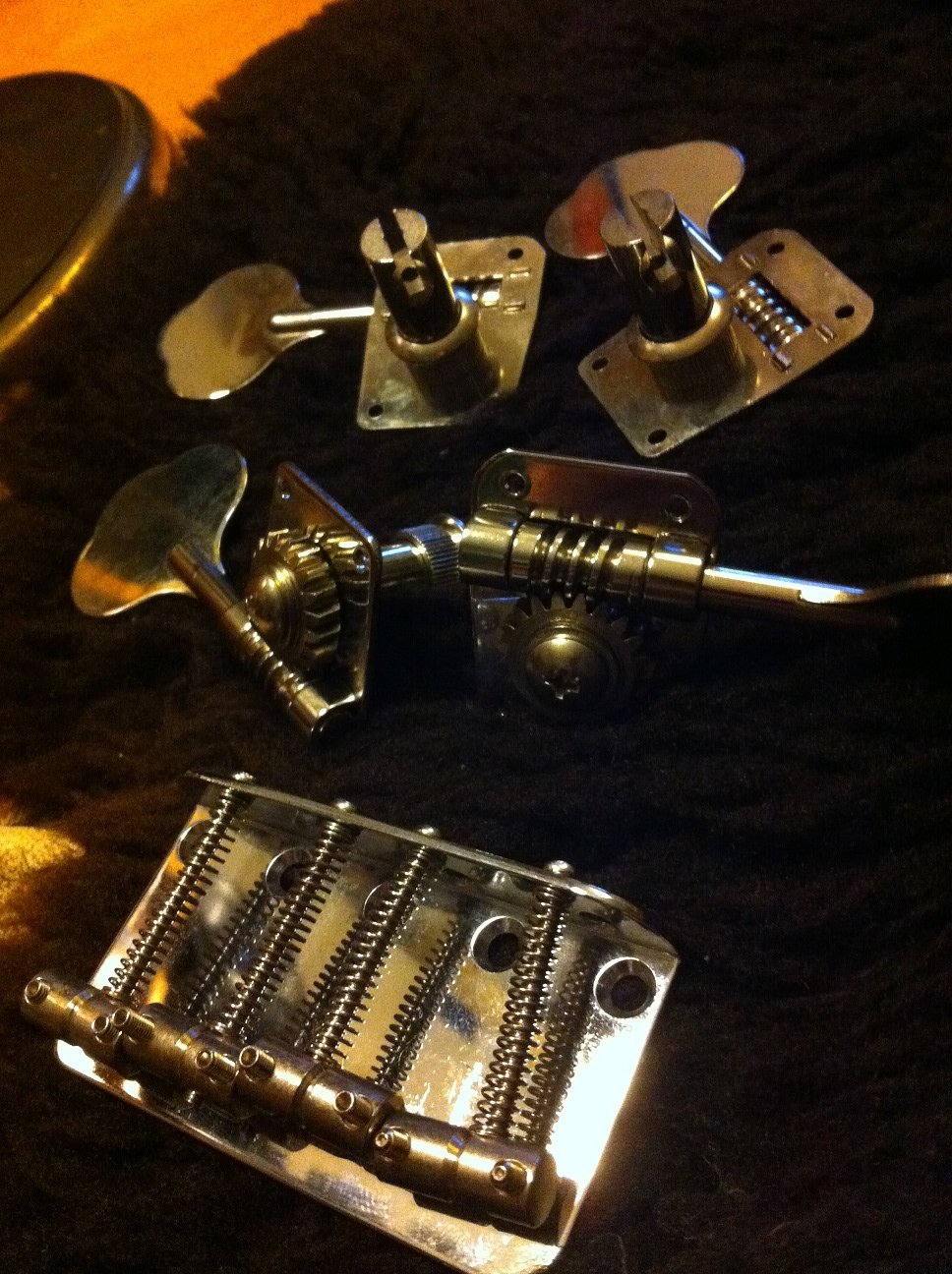

Das Teil hat neue Mechaniken und ne Badass Bridge nachgerüstet bekommen, der original Blechwinkel und die originalen Mechaniken waren dabei.

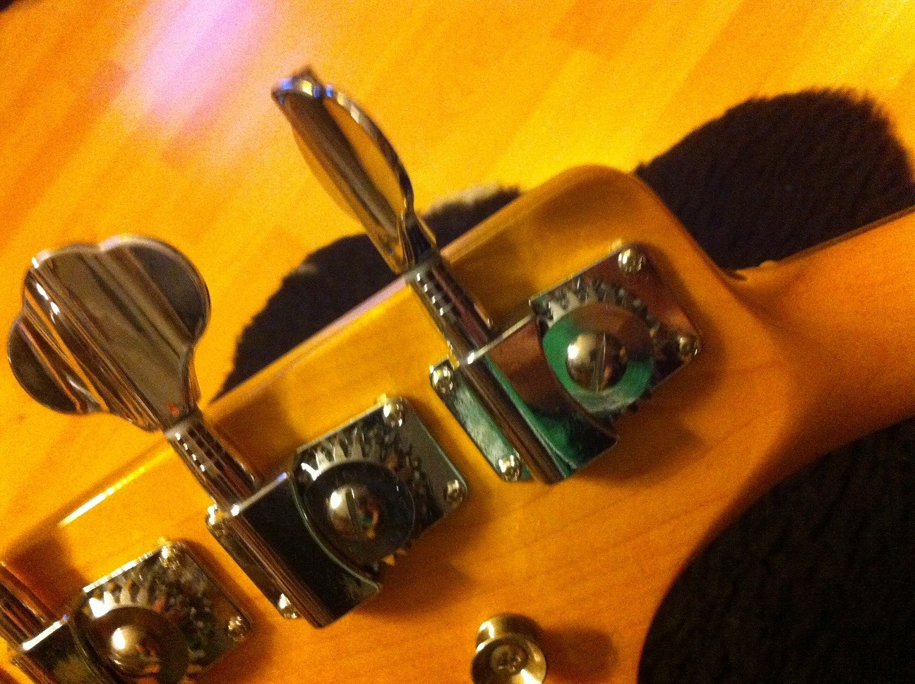

Eine der montierten modernen hat wohl mal einen Schlag abgekommen, ist verbogen und nicht mehr stimmstabil...
Meine Frage:
Die Originalteile gefallen mir optisch besser, was ist eure Einschätzung was sich am Sound ändern würde wenn ich wieder auf Original mache?
Andernfalls: Erkennt jemand die montierten modernen Mechaniken und weiss wie ich an eine einzelne Ersatzmechanik komme?
Ich weiss ich könnte einen Wechsel einfach direkt ausprobieren aber mich interessieren eure Einschätzungen, zumal ich jeden unnötigen Schraube rein Schraube raus Vorgang vermeiden will.

Die Brücke ist lait thoman von göldo. Die tuner sind hässlich! Entweder montierst du die alten tuner oder holst dir welche von schaller. Das würde ich zumindest tun.
JA find ich nämlich auch das die unschön sind :D Original Fender Japan tuner, taugen die was?
Welchen Soundunterschied wird die Brücke machen?

Hab hier mal Bleckwinkel gegen die neue Fender Hi-Mass verglichen.
Du hast ja jetzt anscheinend 4+5 Löcher im Body, da kannste Dir ja draufschrauben, was Dir gefällt.

Allein durch die zusätzliche Masse an der Kopfplatte wird sich der Sound schon durch den Wechsel der Mechaniken verändern. Das sind die Japan Standard-Teile. Die sind nix besonderes, aber stimmstabil. Der Bass dürfte aus der einfach Fender Japan Serie sein. Body ist Erle oder in der ganz einfachen Version Linde.
Mit dem Blechwinkel wirdder Sound wahrscheinlich offener und breiter, aber weniger brilliant sein. Ich habe nur Erfahrungen mit der Badass, die mir den Ton zu sehr komprimiert. Nach meinen Gefühl bringt der Blechwinkel mehr Holz.

Diese unoriginalen mechaniken schauen recht massiv aus, dürften gewichtmäßig - kannst sie ja mal mit der küchenwaage abwiegen - ähnlich schwer sein wie die originalen.
Mir gefallen sie nicht weniger als die gewohnten originalen.
Diese Göldö-brücke ist sicher besser als der "gute" alte Fender blechwinkel der meist nicht wirklich plan aufliegt.
Das kann man gut sehen indem man eine dünne alufolie zwischen blechwinkel und korpus reinschiebt.
Außerdem kannst du bei dieser brücke die saiten direkt einhängen, was sehr angenehm ist.
Meine experimente mit blechwinkel / massiven brücken wie BadAss II / oder leichten alubrücken ergaben keinen eindeutig feststellbaren soundunterschied.
Es ist also mehr eine frage der optik :-)
Ich tendiere dazu die Mechaniken auszutauschen, hoffe nur dass die verschiedenen Bohrungen nicht zu nahe beieinander sind und ausreissen...
Die nicht eingebauten Mechaniken lassen sich total leicht ohne einen Widerstand drehen, die meisten Mechaniken die ich kenn haben einen Widerstand.. KÖnnen dir trotzdem was taugen?

Hatte diesen Blechwinkel auch mal auf einem Squier JB, ihn aber gegen einen Fender Vintage Bass Steg vom "t" für 39.- ausgetauscht. Der Vorteil dabei ist, dass Du variabler bei der Saitenführung bist und somit ggf. die Riemen besser justieren kannst. Der Vorteil des schnelleren Einhängens der Saiten haste bei denen zwar auch nicht, aber man muss das ja nicht alle 5 Min. machen.
Zu den Mechaniken: finde die Orginalen irjendswie schöner anzugucken.
Für meine Ohren klingt so eine "High Mass" Bridge völlig anders als ein Blechwinkel - und mir persönlich gefällt der Blechwinkelklang besser, zumindest auf meinem Squier VM 70 Jazz Bass. Genau wie bei snaeckbar liefen bei mir mit dem originalen Blechwinkel die Saiten nicht genau zwischen den Polepieces, ich hab's mit einer Vintagebridge von allparts gelöst. Falls du Wert auf dieses optische Detail legst, miss einfach den Abstand der Kerben auf der Bridge und den Abstand zwischen den Mittelllinien zweier Pole-Piece-Paare. Der Abstand der Pole-Pieces sollte nicht größer sein als der zwischen den Kerben der Bridge.
