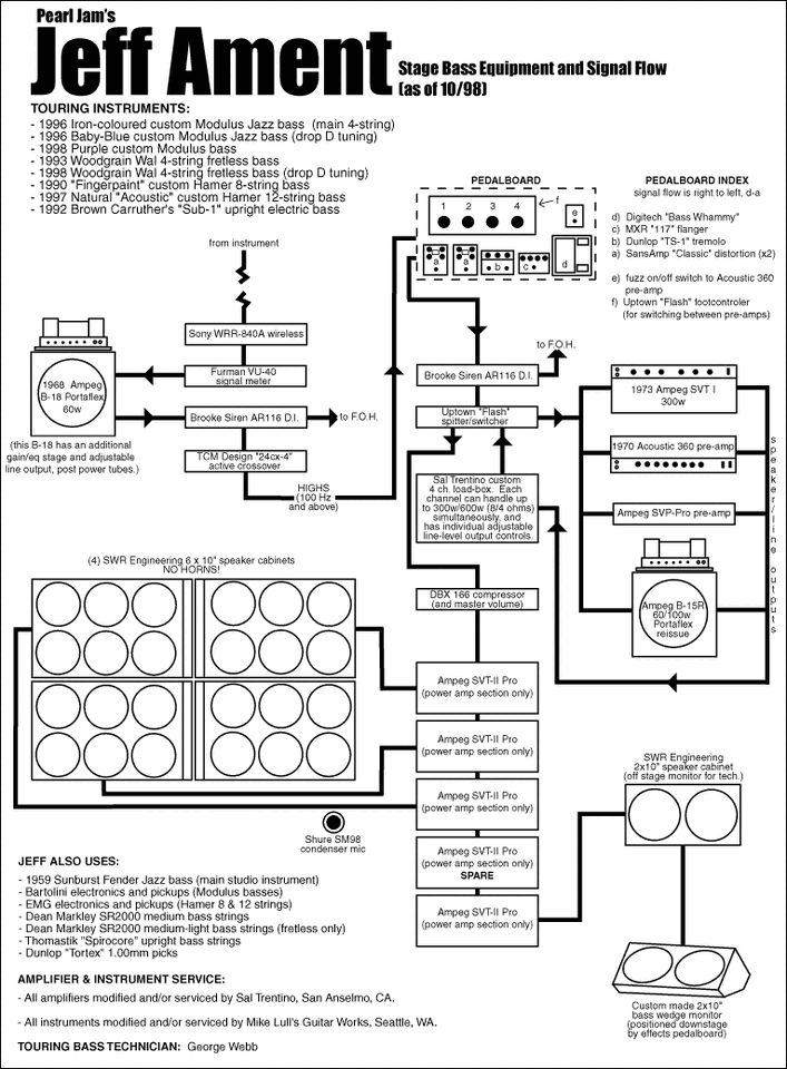

Ich ging immer davon aus, dass das hier stimmt:
Und was benutzt er auf dem Fretless? Auch Rotos? Ich erinnere mich, mal einen Bass mit diesen Saiten angespielt zu haben und dass Slides darauf nicht gerade fingerkuppenfreundlich waren… und bei manchen Songs slide ich andauernd…
Das was du verlinkt hast ist nicht so viel anders als das, was ich zur 98er Tour gepostet habe. So etwas findet man hier:

Der Sound von Jeff Ament ist ja auch nicht stringent sondern er hat ja alles von seinem sehr frühen Fretlesssound(da übrigens nicht mit Ampeg sondern live mit dicken SWR Rigs) bis über 12 Saiter eine breite Range.
Insgesamt eher wenig clean, meistens etwas rumpelig und angerzerrt mit eher wenig Höhen.
Am Ende kommt das meiste von seinem Sound aus (Pre)Amp und Fingern.
Eher dreckiger als man denkt, damit es am Ende im Mix solide rauskommt.

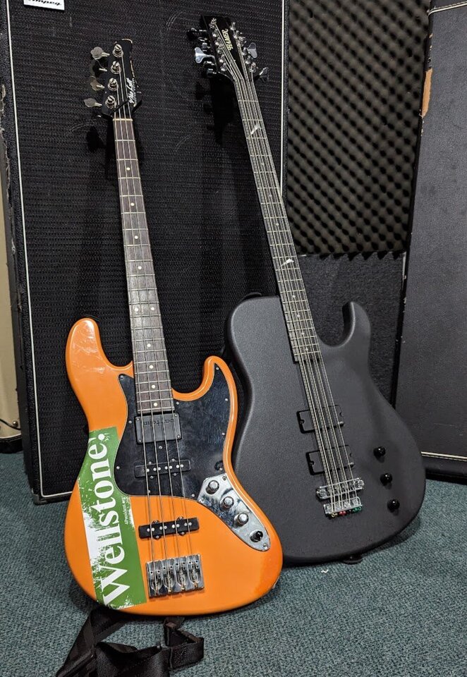

Lull war zu der Zeit ein ganz kleiner Laden, kaum über die Grenzen des pazifischen Nordwestens der USA bekannt, der hat die Bässe aus Überzeugung und weil er bekannt für guten Service direkt vor Ort war gespielt, nicht für Geld.
