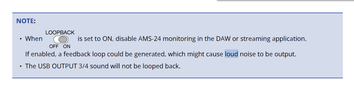

Kleiner Tipp: wenn du nicht alle Nachbarn in einem 8-stöckigen Haus auf dich aufmerksam machen möchtest, während deine Ohren bluten, beachte das hier:
Ich hatte meinen Amp auf 100%, da ich normalerweise meinen Motu M4 dranhängen habe ... und den Zoom einfach nachlässig drangesteckt.
Jetzt weiss ich, wie sich 650W RMS Maximallautstärke 50cm vom Ohr entfernt anhören. LAUT & SCHMERZHAFT!!!!

Loopback und monitoring nicht gleichzeitig an!
Reaktionen: bassmeta
