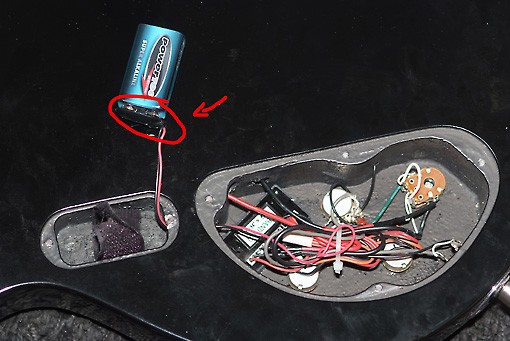

da mein bass innerhalb 14 Tagen seinen 9v block ausgesaugt hat, habe ich immer nur zum Spielen die Batterie eingesetzt.
Inzwischen hat er öfters mal geknackt und ab gestern ist die Leitung tot.
wie gehe ich am Besten vor bei der Fehlersuche?
Kann es der Batteriestecker sein, da er nicht für ständiges auf und abstecken konzipiert ist?
ich bin Anfänger und habe einen ESP 104 LTD EC
prust äähhhh - 14 Tage ?? Ich würde sagen, da gibt es irgendwo sowas wie einen Kurzen .. oh - Kurzschluß. Mir ist seiner Zeit des öfteren die Batterie im Fach verrutscht und hat über einen Kontakt einen "Kurzschluß" gehabt und war dann auch ruckie-zuckie alle!
ja, kann sein... sieht man auf dem bild leider nicht... aber erst mal einen Schritt zurück:

Wenn ja, dann stimmt Dein Verdacht wahrscheinlich... schau mal, ob beim Batterieclip irgendwo,der Kontakt unterbrochen ist - meist passiert das an oder vor den Lötstellen, wenn zuviel mechanische Kraft ausgeübt wird... je nach Höhe des Schadens dann entweder Nachlöten, oder gleich den Batterieclip durch einen neuen, am besten stabileren ersetzen (bekommt man z.B bei Amazon).
Der ist nur aktiv. Da es erst geknackt hat, wird es wohl irgendwo nen Bruch geben, der nun komplett ist.
Wann und wobei hat es denn geknackt? Probier halt mal an Batterie-Clip und -Kabel zu wackeln, bis wieder was kommt, oder es zumindest knackt. Dann weißt Du, wo der Fehler liegt. Diese Labberclips sind echt die allerletzte Frechheit, besorg Dir sowas , gibt's in jedem Elektro(nik) oder z.B. Modellbau-Shop.
Wenn Dein Bass allerdings bei gezogenem Kabel Strom zieht, ist da ein Kurzer drin, den mußte halt suchen (lassen).
Ja, ist nur aktiv.
es hat beim Wackeln am Stromkabel (Batterie) geknackt.
Dummerweise lässt sich das knacken jetzt nicht mehr provozieren.
Das Stromkabel geht auch durch diesen ganzen Kabelwust, er könnte also auch dort etwas bewegt haben.
Kabel sind alle mit Schrumpfschlauch verbunden.

wollt nur kurz bescheid sagen das ding läuft wieder.
es war tatsächlich der batterieclip.
der musikladen in meiner Stadt hat ihn mir für 8 (acht) € repariert.
