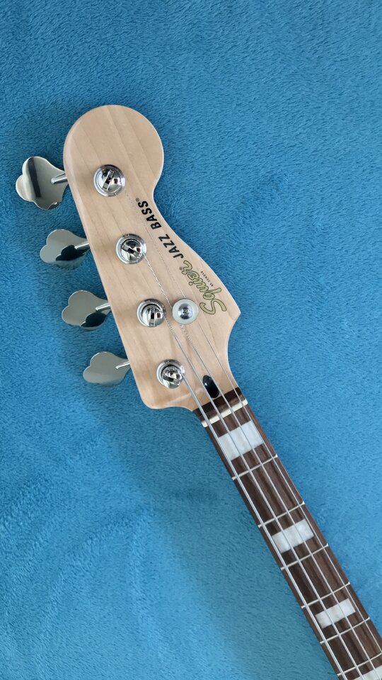

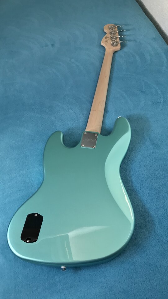

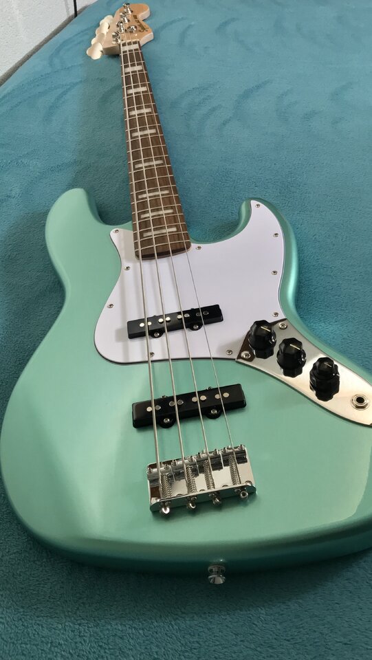

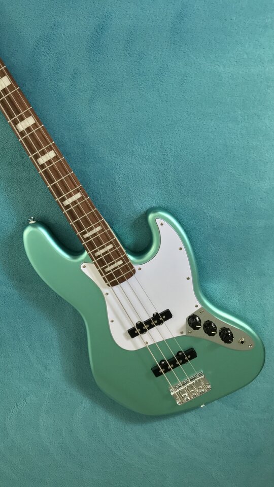

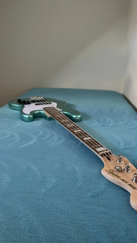

…und das ist die erste
TESTFAHRT von gestern Abend 😝)) - Slap mit BEIDEN PUs (siehe Video)
Reaktionen: TieftonTom und frutnica
Moin,
danke für die tollen Bilder. Ich finde den Bass optisch ja sehr ansprechend. Aber wie sieht es mit der Verarbeitung aus? In einem Review war die Rede von relativ starker Kopflastigkeit. Der Body ist scheinbar sehr leicht. Der Bass klingt auch sehr modern und "clean". Vielleicht kannst du ja deine weiteren Eindrücke noch näher schildern?
Reaktionen: Bassoopia
Danke dir! Ich bin auch begeistert von seiner Optik und dem coolen Design mit den Block-Inlays auf dem Griffbrett.
Die Elektronik punktet mit einem starken Output, zwei Noiseless-Pickups und dem Bridge Single Coil in der 70ies-Position (sprich: ca. 1 cm näher an der Bridge als die 60ies-Modelle).
Für alle Slap-Liebhaber bedeutet dies, einen sehr ähnlichen Klang wie von Marcus Miller hinzubekommen, wenn beide Pickups an sind.
Etwas leicht scharfe Bundenden sind v.a. in den oberen Lagen des Halses zur verzeichnen (lassen sich abfeilen) und teils nicht optimal abgerichtete Bünde, welche bei einer tiefen Saitenlage vereinzelt ein leichtes Schnarren verursachen können. Dies lässt sich aber mit einem Gummihammer am folgenden „schuldigen“ Bund beheben, der etwas zu hoch geraten ist und leicht runtergehämmert werden kann statt alle Bünde neu abrichten zu müssen.
Mit einem Ledergurt der auf der Innenseite rauh ist, kann man eine gewisse Kopflastigkeit erheblich reduzieren. Da der Body nur 3,6 kg schwer ist, könnte dies ein ergonomischer Kanditat für Personen mit Rücken-/Schulterproblemen sein.
Für den aktuellen Preis ein idealer Zweitbass für Anfänger, Studio und Live-Performance.
Danke für die Beschreibung. Hat die aktive Klangregelung einen Vorteil gegenüber einem passiven Affinity Jazzbass?
Da ich auch einen passiven Affinity Jazzbass in meiner Sammlung habe finde ich im Vergleich, dass die aktive Klangregelung vor allem in einer Live-Situation seinen Vorteil hat, den je nach Stilistik und Pick-Up Einstellung will man doch ab und an die Frequenzen etwas kneten statt immer zum Amp rennen zu müssen, falls man zugleich noch Frontsänger ist.
Im Studio gibt‘s mittlerweile qualitativ wertvolle Plug-Ins, Boden-Pedale oder Interfaces, welche eine Frequenz-Bearbeitung zulassen, so dass du passiv auch sehr gut fahren kannst.
