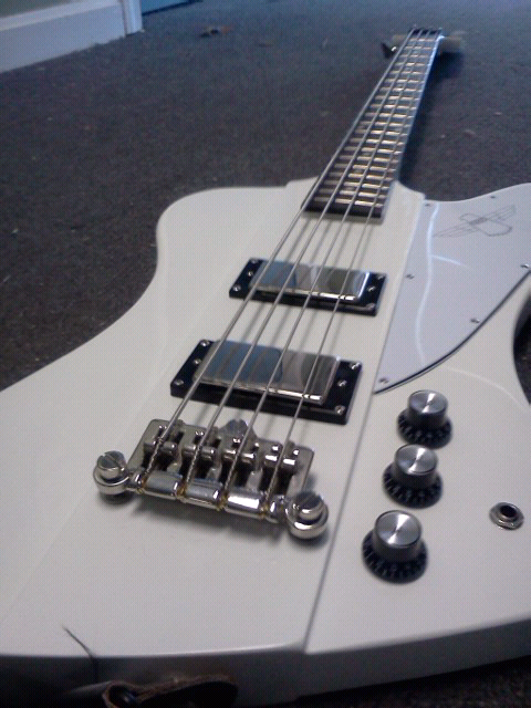

Sooo,
ich hab mir nen Epiphone Thunderbird ltd run Korea gekauft. dieser hat Gitarrenhumbucker drin bzw. Pickups in dem Format.
Gibson verkauft seine TB+ aus den Les Paul Bässen nicht separat, gebraucht ist es quasi unmöglich die zu bekommen.
Was für Optionen habe ich?
Vorgabe:
passt in meinen Bass
Pickup-Set kostet nicht 200€ oder mehr
passiv
Soundmäßig in Richtung 60's Bird wäre schön, aber zumindest nicht steril und schön rotzig wäre super
Ideen:
- Gitarren-Pickups (Klingen-Humbucker, Lipstick-Humbucker, P90 im Humbucker-Format)
- andere Pickups zerlegen und in die Humbucker-Hehäuse quälen
- Fidelitrons aus den Cabronita-Bässen, da hätte ich einen von da, nen zweiten zu bekommen wird aber schwierig da Fender die, tadaaaa, auch nicht separat verkauft.
Außenmaße wären nicht schlecht, denn auch Humbucker sind nicht immer exakt gleich groß.
