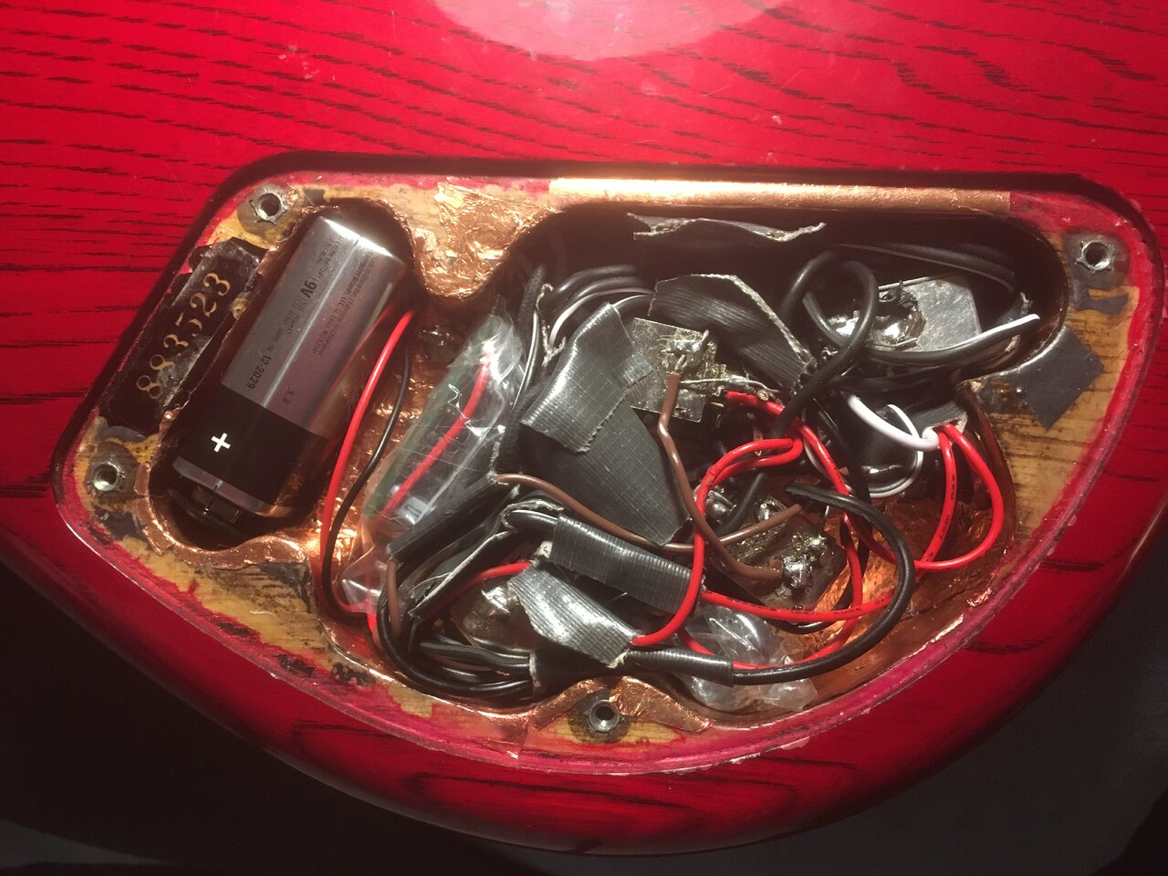

So, drinnen.
Funktioniert nach dem letzten Plan = alles auf Masse und der preamp ist über Ring geschaltet.
Der boost ist jetzt noch relativ viel. Ich denke fast mehr als 10db - das Regel ich nach, wenn ich damit Erfahrungen gemacht habe.
Die modifizierte G&L2000 Schaltung in Kombination mit dem preamp ist echt gar nicht schlecht. Klingt gut und klaut keine Höhen und die Regler Reagieren super, auch bei miesen Anlagen. ZB mein kleiner Behringer Mixer …
Lautstärke und Sound sollten kein Problem mehr darstellen.
Danke euch allen für die wegbegleitung.

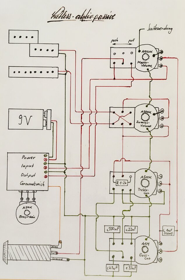

  • #404
Deswegen ist das e-Fach so voll.
Mastervolume + activ/passiv
Zumischen-Volume + pickupwechsel
Treble-cut + Sekundärpickup + Kondensator selekt 1 = ohne R/ mit R
Bass-Cut + Kondensator selekt 2 47nF/22nF bzw. 100nf/33nF
Das ist eine veränderte Version vom G&L L2000
