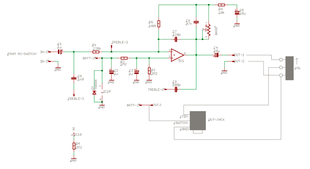

Der Kondensator C1 am Eingang wirkt als Hochpass. Je nach Impedanz des (niederohmigen) Pickups etwa bei 50 - 150 Hz. Der Rest der Schaltung kann die Bässe nur anheben.
Hey, ich habe nochmal eine Nachfrage bzgl. der Schaltung. Ist C8 mit 500pF der Kondensator über den der Tiefpass realisiert wird. Boost läuft ja über C9, soweit ich das richtig erinnere...
Ich würde gerne die TRennfrequenz für den Tiefpass etwas nach unten korrigieren. Ich hätte gerne ein ähnliches Verhalten wie bei einem passiven 47nF - gefühlt bin ich aber mit dem Tiefpass deutlich höher.
Müsste ich den C8 dafür vergrößern? Wenn JA, so aus dem Gefühl heraus, wo würdest du anfangenmit testen? Kann ich da auch einfach mit kleinen C parallel testen?
  • #362
Ja und ja. :-)
Ich würde C8 erstmal verdoppeln, also entweder 500 pF parallel oder 1nF einlöten. Das sollte deutlich hörbar weiter unten ansetzen, aber immer noch im Höhenbereich, nicht in den Mitten.
Wenn Du die Wirkung einer Tonblende haben willst, also bis weit in den Mittenbereich rein, muss der Kondensator deutlich größer werden.
Ich denke aber, das wird nix, weil sich der "Nullpunkt" des Höhenreglers dann deutlich Richtung Dreiviertel des Regelwegs verschieben wird. Probieren kostet aber nix, außer etwas Zeit.
Wenn Du den Sound einer zugedrehten passiven Höhenblende haben willst, brauchst Du eine passive Höhenblende. Also ein zusätzliches Poti mit Kondensator, das vor der Elektronik am Pickup ansetzt.

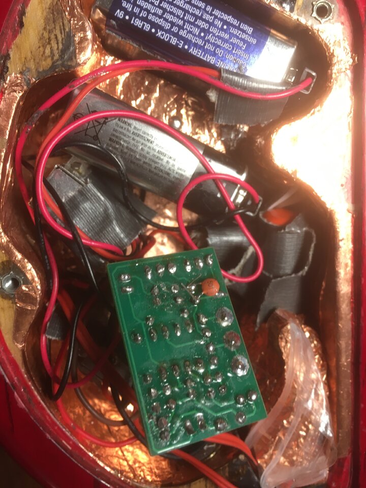

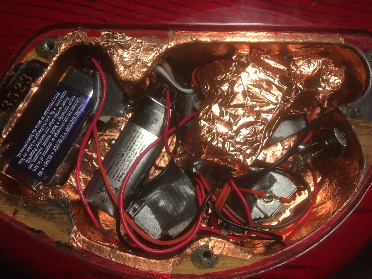

Gesagt, getan.
Etwas brutal einfach hinten draufgepflastert … tut aber
Von passiver Tonblende weit entfernt und das Verhalten ist auch anders als bei der passiven Tonblende.
Mit 1nF jetzt deutlich besser und harmonischer - vor allem wenn man nur wenig wegnimmt ist das Ergebnis musikalischer. Das hängt sicherlich damit zusammen, dass ich den Preamp gerade an einem PJ "missbrauche" und der J einfach mehr Höhen bringt als so ein MM, wo mir das Ergebnis des Trblecut nicht negativ aufgefallen ist.
So passt das erstmal für mich deutlich besser.
Ich tausche jetzt noch den 47nF gegen einen 68nF und höre mir das morgen auf der Jam erstmal in Aktion an ...
Der PReamp ist im E-Fach nochmal in einer Plastiktüte eingepackt, die ich, wie unten rechts im Bild zu sehen, von außen mit Schneckenklebeband isoliert habe, also nicht einfach so reingeklatscht. ;)

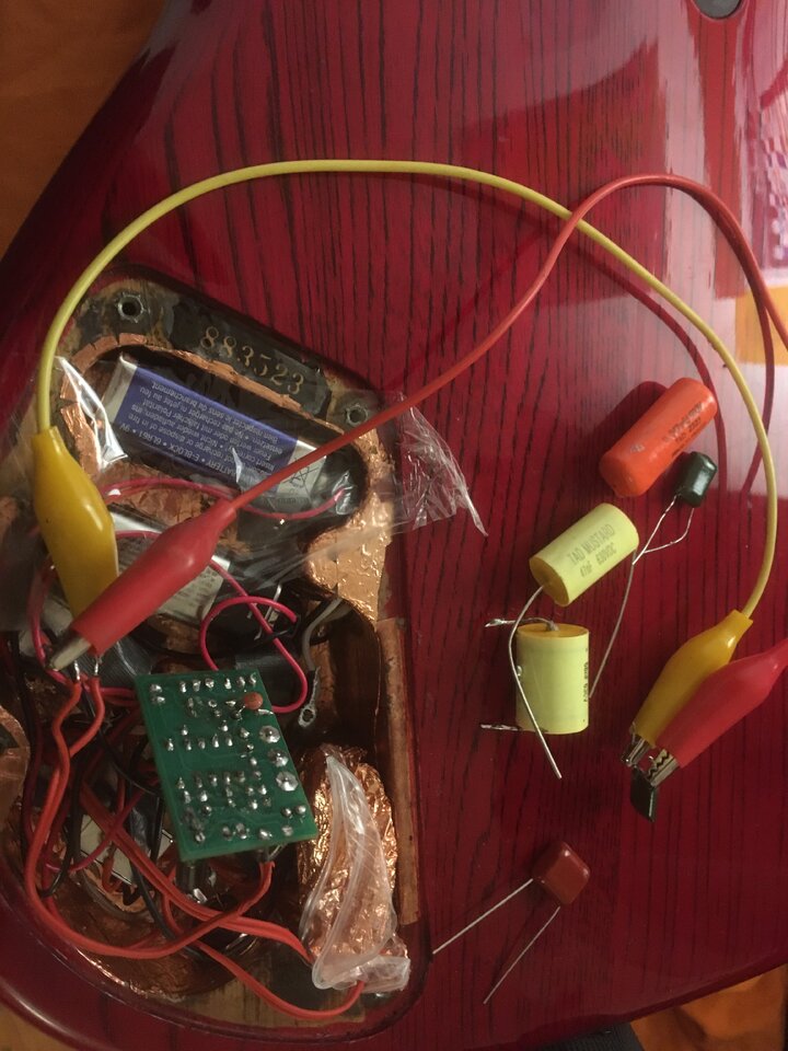

Ich habe mal mit verschiedenen Werten und Typen experimentiert.
ERgebnis: niederschmetternd!
ich gehöre zu der Gruppe, die sich einbildet zwischen verschiedenen Typen gleichen Wertes einen Unterschied hören zu wollen ;)
Na macht ncihts. Als Wert sind die 47nF am besten mit dem Preamp. Im Muma hab ich das schaltbar gemacht und meine Lieblingseinstellung am MUMA sind die 33nF, weil dann nur ganz unten Teifbass zugemischt wird. Das funktioniert aber für meine Ohren beim PJ nicht so gut und die 68nF liefern schon zu viel Mittenmatsch mit. Also 47nF bleibt da drinnen. Ich habe mich für so einen braunen entschieden, weil der im Vergleich mit den anderen etwas klarer wirkte. Ob das so ist sein mal in den Raum gestellt - für mcih ist das erstmal so ...

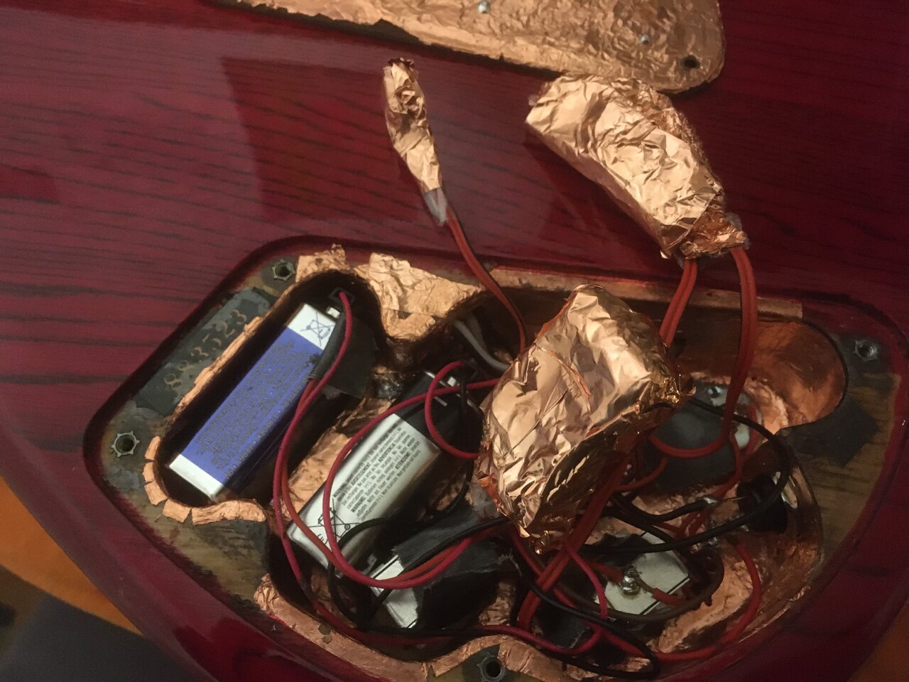

So sehen dann meine "Päckchen" aus. Damit sind dann die einzelnen Sachen nochmal geschirmt und ich muss nur aufpassen, dass diese nciht an die Potisanschlüsse stoßen.
  • #368
Da das E-Fach eh gut abgeschirmt ist (ich gehe mal davon aus, dass auch der Deckel kupferfoliert ist), frage ich mich, wozu Du die Elektronik in Kupfer einpackst?

Hey @zeppo3000 ,
danke für deine vielen guten Ratschläge, Erhellungen und Erfahrungen.
Ich habe den PJ jetzt fertig und das passt sehr gut alles zusammen.
Ich habe noch ein letztes Projekt, bei dem ich eigentlich "nur " ein Preamp benötige der einfach die passive Schaltung vom Mischpult bzw. Verstärker trennt. Genauer gesagt will ich die G&L L-2000 Schaltung nutzen.
Dafür bräuchte ich eigentlich nur den Preamp clean, also ohne den Lowcut, welcher meiner Erinnerung nach durch C1 hergestellt wird und auch ohne den Highcut, welcher ja durch C8 hergestellt wird. Die Regler regeln ja nur den boost dagegen, wenn ich das richitg verstanden habe. (Den "Höhenboost" würde ich weglassen - mir geht es nur um die Passivschaltung vor dem Preamp bzw. wenn möglich den Bass komplett passiv zu spielen)
Ich würde das auch etwas anders lösen und die passive Schaltung komplett so aufbauen wie oben aber dann mit einem pushpull-POTI /wahrscheinlich dann das Volumenpoti) den Preamp schalten = also den Audioweg switchen und auch die Stromversorgung schalten. Oder kurz gesagt: einfach nur als Impedanzwandler (wenn ich das so richtig verstanden habe) zwischenschalten können.
Die eigentliche Idee war es mir den Preamp bzw. eine Kopie davon zu besorgen aber irgendwie scheint das schierig zu sein, weswegen ich dachte ich könnte den letzt hier rumliegenden Preamp dafür nutzen ...
______________________
Wie würde ich die Schaltung anpassen?
C1 so wählen, dass die TRennfrequenz unter 30Hz (oder besser noch weniger) fällt (wie groß würdest du das schätzen? Oder könnte ich da auch einfach eine Diode einsetzen?
C8 einfach weglassen?
die Potis für Bass TReble und VOl würde ich dann einfach weglassen bzw bei Vol. ein Brücke löten für voll aufgedreht. (Volumen selber wird ja passiv vorher geregelt)
ist das gedanklich erstmal so konsistent?
  • #371

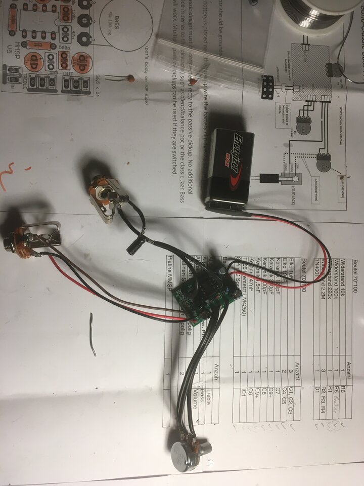

Für diesen Zweck würde ich den Noll PA-1 empfehlen, ein einfacher, aber guter Preamp ohne Klangregelung. Rauscht kaum, verbraucht kaum Batterie, problemloses Teil.
Wenn Du lieber bastelst:
- C3 weglassen
Den Plus des Pickups dort anschließen, wo der Plus von C3 war (zwischen R2 und R3)
- C1, C9 und R1 weglassen.
- R5 durch eine Drahtbrücke ersetzen
- C6 weglassen
- Das Basspoti durch einen Trimmer mit 50k ersetzen. Damit kann die Verstärkung von 1 bis 5-fach eingestellt. Alternativ einen 10k Widerstand einlöten, dann ist die Verstärkung fest auf 2 eingestellt.
Sollte die Schaltung dann schwingen, müsste man am Eingang (R2, R3) noch etwas modifizieren.
Reaktionen: Kalmar und hightone

Danke ... ich bastel lieber.
Jetzt versuche ich mal nachzuvollziehen was du geschrieben hast und wenn ich glaube das verstanden zu haben, dann setze ich mich die nächsten Tage mal ran.
der Noll ist mir irgendwie zu teuer, wenn ich hier noch einen ungenutzten Preamp rumliegen habe und die Option noch die Verstärkung regeln zu können ist irgendwie auch nicht schlecht.

  • #373
Kleiner Fehler: zwischen Pickup und Preamp muss noch ein 1 uF rein, sonst zieht der Pickup die Vorpannung des Eingangs (4,5 V, erzeugt durch R2/R3) nach Masse runter.
  • #374
also bleibt C3 mit 1uF aber geht nicht an Masse, sondern der Pickup+ geht über C3 rein. Richtig?
Aber habe ich dann nicht das gleiche Problem mit dem Tiefpass wie bei C1 ???
  • #375
Wenn Du die Minus-Seite von C3 von der Masse ablötest und dort den PU anschließt (an C3, nicht an der Masse), dann passt das.
da:
sowas:
-> hab ich jetzt nicht da aber vielleicht finde ich einen auf einer Schrottplatine hier irgendwo ...
schwingen bedeutet in dem Fall, das sich ein Resonanzkreis bildet, wie in einem Oszillator von einem analogen Synthi oder was ist damit gemeint. Also ein stehender Ton / Brummen etc. wäre dann zu hören ?
Oder wie stelle ich das Schaltungsschwingen fest ?
Sorry für die NOOB-Fragen :nix:
  • #377
Wie geschrieben, ein Festwiderstand ginge genauso. Mit 10k hast Du 2-fache Verstärkung, also 6 dB. Wenn Du einen Trimmer einbauen willst, sollte er von den Dimensionen passen, damit Du mindestens zwei Beinchen anständig gelötet kriegst.
Wenn die Schaltung schwingt, hörst Du das in der Regel. Entweder ein sehr hohes Pfeifen, oder wenn es im Ultraschallbereich schwingt, eine gewisse Rauhigkeit im Ton. Die Rückkopplung wäre über die Stromversorgung.
- C3 weglassen
- C6 weglassen
funktioniert ...
... ungemessen würde ich 10-12db boost vermuten. Entspricht das den angesegten 1:5 Verstärkung ?
Ich dachte es würde noch kräftiger bei 1:5 verstärken.
Ich kann es gerne mal messen aber ich glaube ich shätze das schon ganz gut - ich weiß nur nicht ob die Verstärlung linear gemeint war und wie sich das exponentiell dann aufdröselt.
Soundmäßig ist es wie der Preamp sonst auch - nur ohne die Regler halt und mit boost. Passt und für guten TOn muss der Bass für mich sowieso passiv sein. Der Boost ist nur für "Notfälle"
